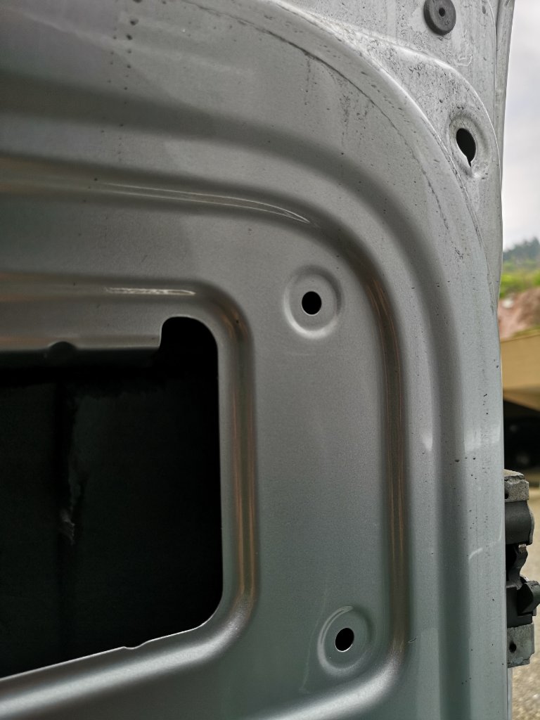

Muss in dem Loch (im Bild oben rechts) eigentlich ein Gummipuffer (oder so) sitzen? Welcher die Tür im geschlossenen Zustand gegen das Blech der Karosserie drückt?
EDIT: OK, unten ist in dem entsprechenden Loch ein Gummistutzen, der wird also wohl fehlen. Bestelle den mal. Nr 357 827 500
Danke für eure Tipps!

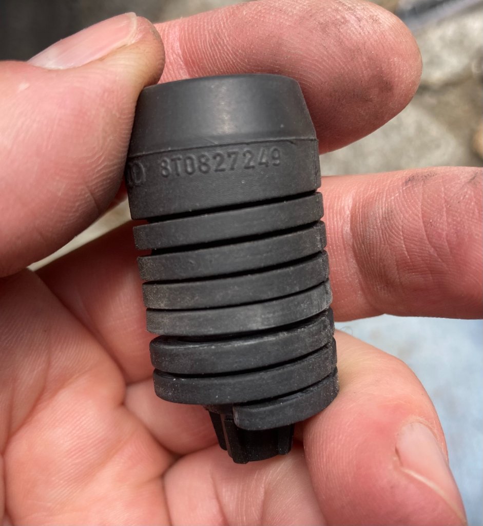

Es hat da mal ein VW Service Bulletin gegeben das oben und unten länger Anschlaggummis gekommen sind.
Die haben sie mir kostenlos getauscht und die Türe eingestellt.
Ich muss schauen ob ich irgendwo die Teilenummer habe.....
LG Christian

Ja, also es hat auf jeden Fall was gebracht! Das laute Klappern ist weg. Habe den Anschlagpuffer recht weit rausgedreht, und man merkt schon beim Tür schließen, dass er gegen die Karosserie drückt. Kann mir gar nicht vorstellen, dass ein noch längerer Puffer etwas bringt? Ausser vielleicht, dass der aktuelle scheinbar leicht verloren geht, weil er so weit draußen sitzt
Aber die Teilenummer bzw. mehr Infos dazu wären interessant, Christian!

Teilenummer der längeren Anschlaggummis sollte 8T0827249 sein.
Erst mit diesen Gummis ist meine Schiebetüre leise geworden.....
LG Christian
LG Christian

So, habe jetzt auch die langen Anschlagpuffer 8T0827249 drin - und das hat tatsächlich nochmal was gebracht. Haben so um die 10 Euro gekostet. Man kann die jetzt weiter raus drehen, ohne dass die Puffer Lose sitzen, das ist auf jeden Fall sinnvoll.
Danke nochmal, Christian!
