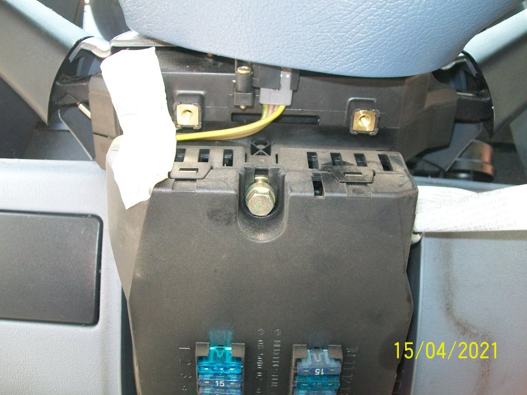

ich hab mal ein paar Bilder zum kuken.
Jezt giebt es im Netz fürs kleinste Geld, von Namenhaften Herstellern, neue Universal Schliesszylinder.
Doch leider sehen die am ende alle anders aus wie meiner und ich kann mir nicht vorstellen das die dann richtig funktionieren.
Nu will ich mir das ganze Schoss anschauen ob ich das zur not selber komplett tauschen kann.
Kann ich den Sicherungskasten der davor hengt einfach mit der oberren und unterren Schraube
abhängen oder muss ich noch etwas beachten?
Ich will das schloss auch anschauen da es hier anscheinent zwei unterschiedliche Warianten zu bestellen giebt.

:D es geht wider alles, nochmal danke für Eure unterstützung.
Vileicht hilft der Beitrag ja noch jemand.:
Also nie wieder Lenkradschloss und schon garnicht nachräglich verriegeln.
Auch werd ich zur verschleissminderrung kein Schlüsselbund-Gewicht drann wackeln lassen.
Also wie auf den Bildern zu sehen ist die komplette Erneuerung für mich nicht möglich gewesen, da die hinterre Abriss-Schraube trotz jezt ausgebauten Zylinder, es mir zu schwer gemacht hätte.
Der neue Zylinder war leider Falsch, so das ich den Alten auf den Verscheiss umkodiert (angepasst) habe. Die Plätchen fallen nicht raus, ich habe Sie vorsichtig mit nem kleinen ruck beschädigungsfrei rausziehen können.
