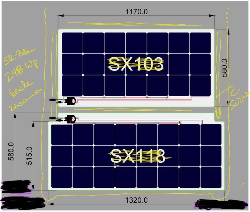

Hi René,
danke für die super schnelle Antwort. Und das mit dem Zollstock war sehr wörtlich umgesetzt, nochmals danke.
Was ist realistischerweise an Wp Leistung möglich? Womöglich schon installiert?
Durch die doch uneinheitliche Formgebung (hinten ~135 cm, vorne ~125cm Kante-Kante) in der Breite und die erkennbaren Vertiefungsfelder ist da schon Kreativität gefragt. Auch beim Verkleben und Hinterlüften. Wie lang ist die Verbreiterung von hinten und die gesamte nutzbare Fläche? Wenn ich die Markise zugrunde lege, könnte dies knapp 150cm, respektive 300cm sein (etwa Markisenlänge eben). Aber wieder nur 'educated guess', nix genaues weiss ich net.
Ich frage mich, ob hinten 2x195Wp bei 1495 x 680mm nebeneinander passen, ohne dass es gefährlich wird. Ich will ja auch keine Auftriebshilfe konstuieren, die ab 100km/h den Camper anhebt. Dann blieben weiter vorne noch knapp 130-150cm, iaW ca. 2x 130Wp bei 1090 x 680mm. Damit könnte ich leistungsmäßig sehr gut leben bei ca. 15kg Gewicht und semi-flexibel. Oder alternativ 5x 100Wp bei 1150 x 535mm und ca. 9kg Gewicht, allerdings voll flexibel am 'Flattern'.
Die Frage ist auch, ab wieviel kg benötige ich stärkere Gasdruckdämpfer um das Dach zu heben.
Und dann noch einmal die Frage, welcher Ladebooster ist beim S600 in der Hymer Grundausstattung (dh 1x AGM Aufbaubatterie) verbaut ist. Lediglich der Schaud EBL30 mit 18A oder auch der große Schaud WA 121545, was mir der Vertrieb von Hymer gemailt hat. Wäre schon wichtig, da bei EBL30 ein richtiger Booster noch nachgerüstet werden müsste. Dazu braucht es Platz und ca. 350€, die ich lieber in Batterienkapa oder MPPT investiere.
Schon jetzt wieder vielen Dank für die Hilfe,

Hallo Martin,
ok, ich kann Dir nun nicht so ganz folgen.
Was magst Du wissen?
Mach einfach eine Skizze.
Warum flattern geklebte Zellen? Wie willst Du die hinterlüften?
Was die Dämpfer aushalten? Keine Ahnung.
Das folgende werde ich bei mir aufs Dach kleben:
Das sind 3 mm dicke semiflexible Zellen.
Die Firma stellt Wunschmaße her - da ich hier keine Werbung machen möchte - bei Interesse bitte PN.
248 Wp sind möglich mit dieser Konfi.
Ich habe seit etlichen Jahren 115 Wp auf dem VW Bus - hat bisher immer gereicht für Licht, Kühlbox, Handyladen, Standheizung. Daher denke ich, dass 248 Wp reichen. Wenn nicht, kann man noch einmal eine Platte ergänzen.
Ich vertraue den flachen Zellen in Klebetechnik - aber nur, wenn es die sehr hochwertigen Zellen sind.
Die sind eben extrem leicht und bauen nicht noch weiter auf. Meine zwei Zellen 3,4 kg.
Leider noch nicht drauf auf dem Auto.
René
