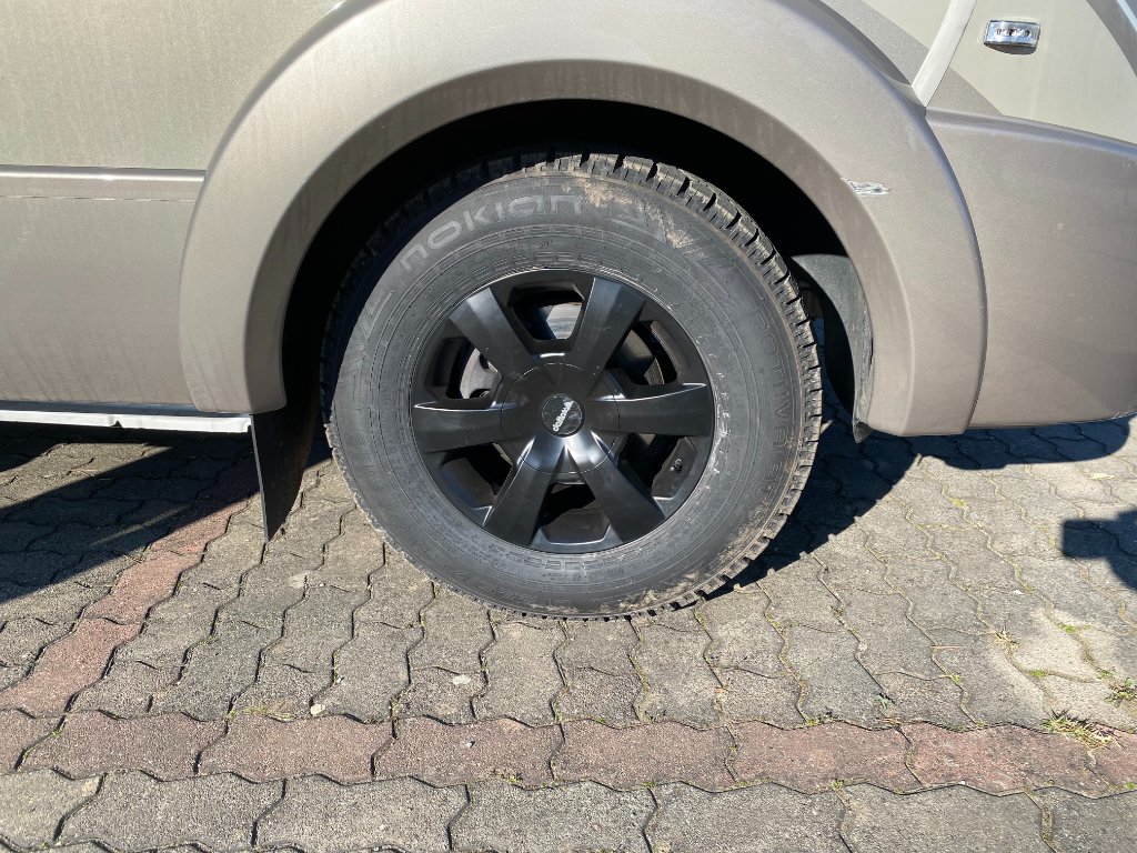

245/75R16 nicht auf orig. Alufelge
WP in 7,5Jx16 ET50 von delta4x4Eckstein hat geschrieben: 19 Apr 2021 16:51 Welche Felgen würdest Du für die BF Goodrich 16 Zoll empfehlen ?
