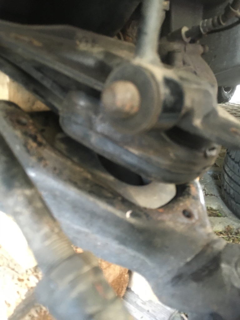

Höherlegung/Umbereifung Vorderachse 903 ein Bericht...
Re: Höherlegung/Umbereifung Vorderachse 903 ein Bericht...
Auf dem Urlaubsbild am Meer sieht man wie er vorher nur mit geänderter Blattfeder vorn und hinten 3 fach Blattfeder da stand. Das 3. Bild ist die Ausgangssituation mit Serienmäßigen einfachen Blattfedern!
das sieht viel besser aus als vorher. Hat sich demnach gelohnt.

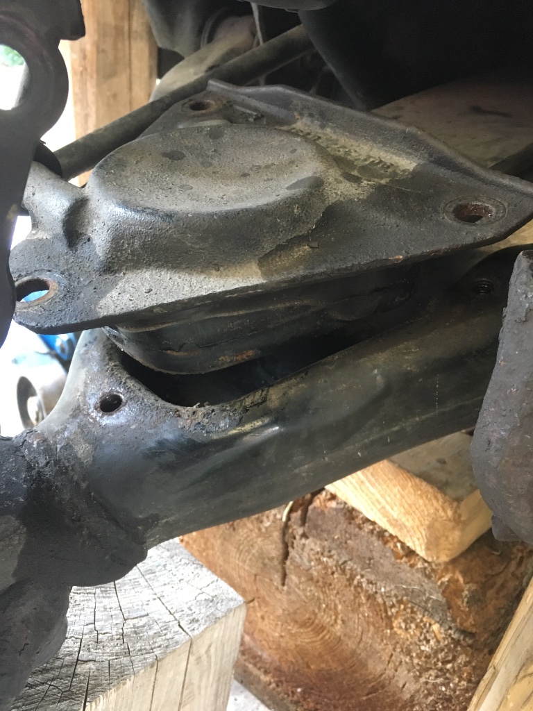

Was meinst du, was der Rahmen um dem Domlager herum von der zusätzlichen Belastung hält? Von seinem profanen Nichtwissen tut der Schreiber auch in den Antworten der Kommentare kund. Wenn deine Feder müde wird, solltest du sie besser tauschen. Vielleicht auch gegen eine andere, die das Fahrniveau anhebt.
Und nein, die VA-Dämpfer in einem 904 4x4 sind nicht dieselben wie in einem 904 2WD. Sie haben unterschiedliche Längen.

Ich habe mich für meinem 413 4x4 gegen die Schraubenfedern entschieden und bin mit der GFK statt der originalen verstärkten doppelten Stahlfeder sehr zufrieden.
Haltbarkeit geht vor!
Mich hat anfangs nur die Arbeit des Federwechsels (quasi ganz ohne Werkstatt) abgeschreckt. Da sehe ich den einzigen Vorteil der zusätzlichen Schraubenfeder.
An der Hinterachse mehr Federlagen oder solche Klötze unter die Blattfedern, da gibts verschiedene Wege.
Vorderachse mit der GFK Feder im Serien 2 WD kann ich nicht‘s sagen, die wurde ja nur im Allrad und/oder von Iglhaut verbaut. Aber da sitzt ja Die ganze Achse mit Rahmen tiefer.
Ich habe die stärker gekröpfte 2 fach Stahl Blattfeder eingebaut und es hat ca 4-5 cm gebracht.
