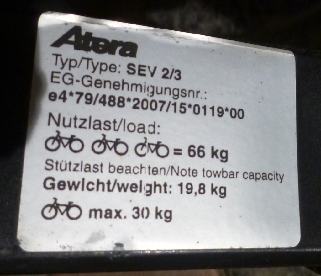

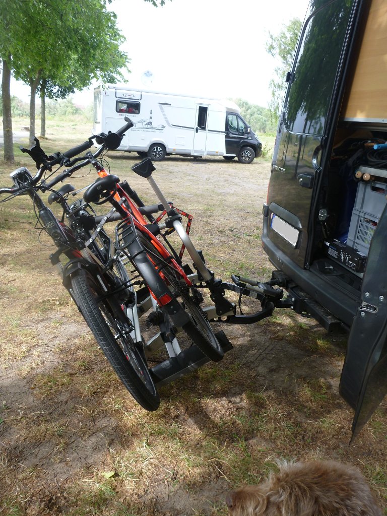

Bei unserm Sprinter passt die Kombination Atera-Fahrradträger mit Fahrrädern drauf - abklappen - Hecktür öffnen.WolfgangK hat geschrieben: 13 Apr 2021 16:15 Mein Reserveradträger und der Maxtrax Halter sind selbst gemacht. Trotz relativ grössen Rädern geht natürlich die Hecktür auf
Ich habe auch noch einen Atera Fahrradträger für die AHK, zwei E-Bikes passen perfekt drauf.
Dann geht die Hecktür aber natürlich nur noch auf, wenn die Räder abgeladen sind und der Bügel runtergeklappt wird.
Re: Fahrradträger auf AHK
Es ist dieser Träger:Kiel hat geschrieben: 17 Mai 2021 11:20
