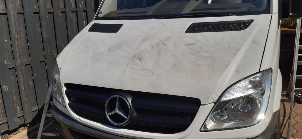

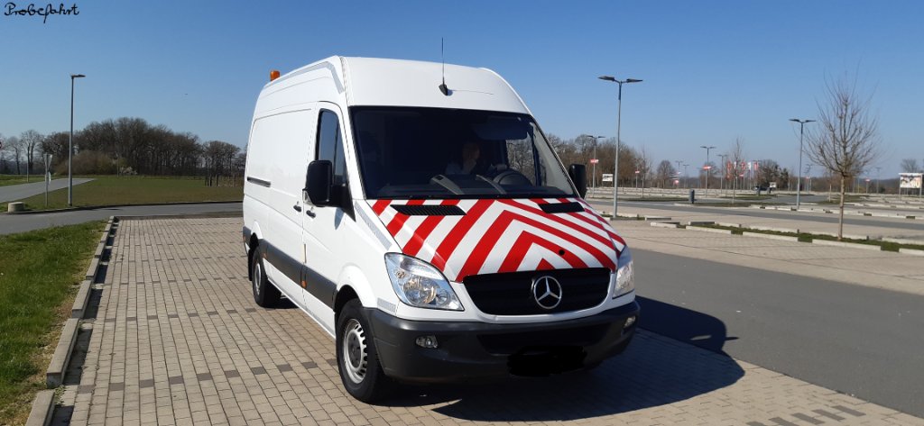

Ich habe mir vor einem Jahr einen Sprinter von der belgischen Telekom gekauft.
Hier habe ich die komplette Front sowie beide hinteren Türen von dieser Folie befreit. Zuerst mit dem Heißluftfön, es ließ sich allerdings nur die obere Foklie entfernen und die untere Klebeschicht dann mit jeder Menge Verdünnung abgewaschen. Sau Arbeit. Aber es hat sich gelohnt.
