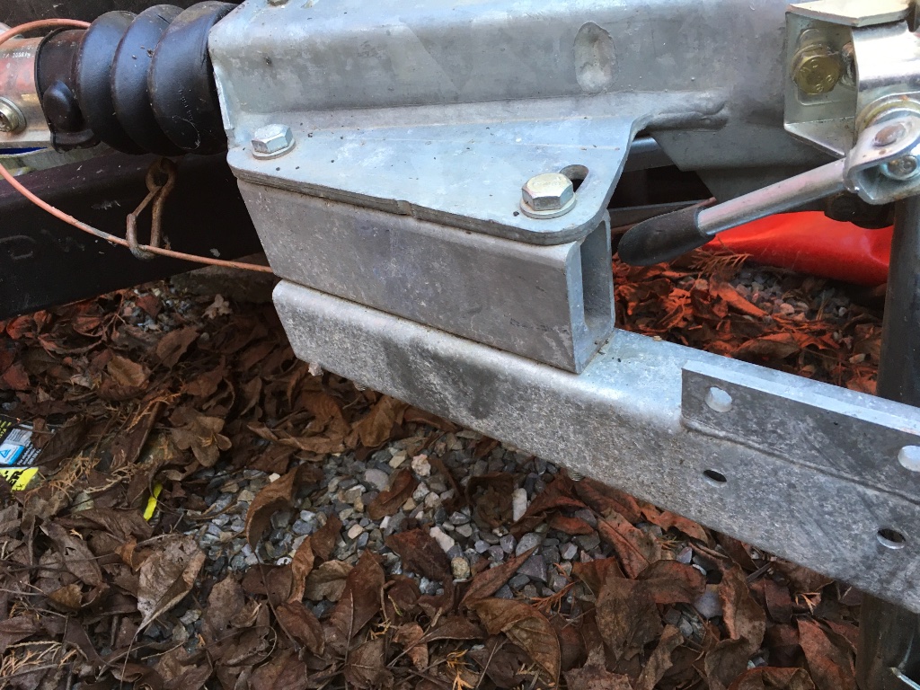

Da gibt es Distanzstücke, die den Kupplungskopf höhersetzen, brauchte ich als ich 10“ Räder montierte.
Edit Dennis: Bild wg. Urheberrechtsverletzung entfernt.

Danke. Schau ich mir Mal an ob das bei mir geht. Muss ich mich wohl Anhängerbauer wenden.

Die Teile gibt von der Stange

Vielleicht solltest du nach der AHK für den Allrad schauen. Dafür sind diese Kugelkopfplatten mit zwei Lochbildern vorgesehen. Und diese AHK haben auch eine Zulassung. Bei den Adaptern für die Deichsel wäre ich mir nicht so sicher. Außerdem würde für den Deichseladapter die Adaptierung nur für diesen einen Anhänger funktionieren, der dazu auch nur noch an dieses Zugfahrzeug angehängt werden kann. Besser den Kugelkopf am Zugfahrzeug auf Normhöhe bringen.
