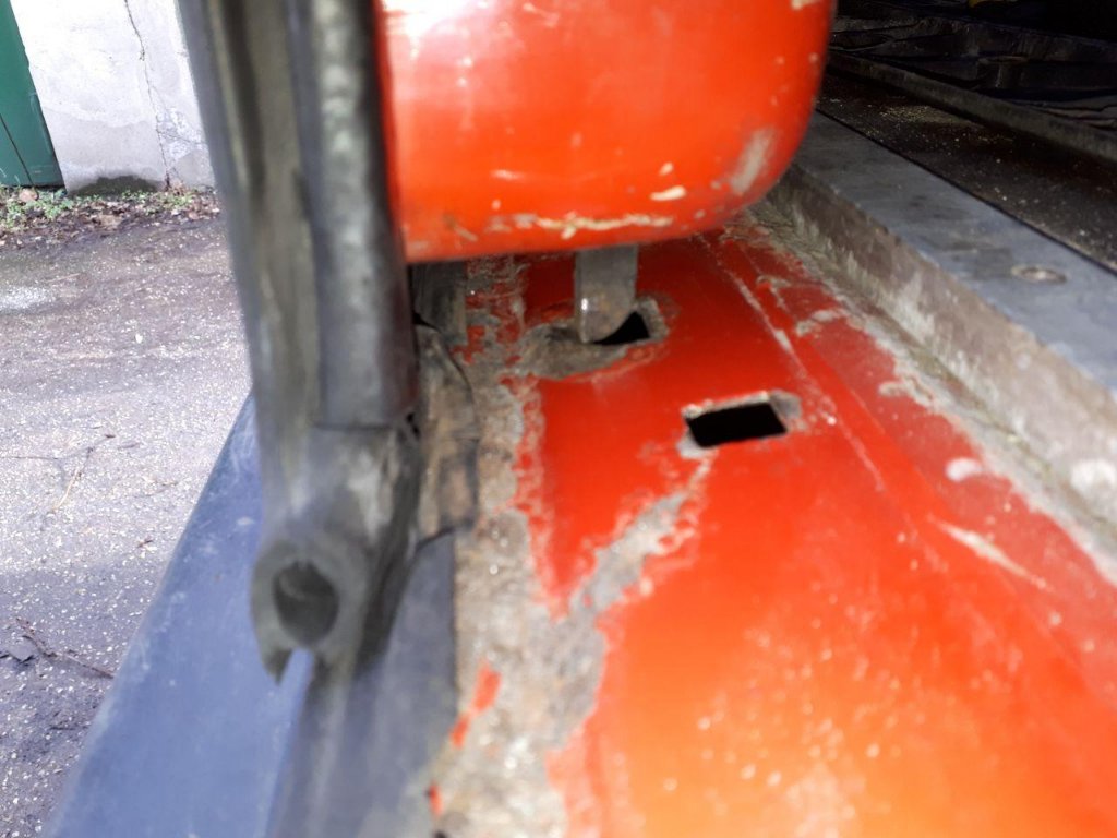

Der Türriegel der linken Hecktür greift unten nicht in die Karosserie. Für mich sieht es so aus, als fehlt da eine Buchse oder sowas ähnliches, welche am Blech befestigt ist. Bei geöffneter Tür lässt sich der Riegel nicht weiter ausfahren als beim Schließen. Ich vermute daher, dass die Mechanik in Ordnung ist. Ich könnte natürlich auch was kleines draufschweißen, aber das ist sicher nicht im Sinne der Erfinder...
Ein Foto wie das normal aussehen müsste, würde mir sehr helfen. Zeichnungen wären natürlich auch nicht verkehrt. Gibt es da nicht irgendwo eine Datenbank mit allen möglichen Explosionszeichnungen genau für solche Fälle? Das wäre mega!!! Ich weiß nichtmal nach welchen Begriffen ich suchen muss (daher bitte auch nicht übel nehmen, falls es diese Frage irgendwo im Forum doch schon gibt).
Auf dem Foto ist für die bessere Sichtbarkeit die Kunststoffverkleidung ausgebaut. Der Türriegel ist ganz ausgefahren und greift oben auch so wie er soll. Unten berührt der Riegel ganz knapp das Blech, aber schließt nicht. Die Tür kann ich unten mehrere Zentimeter nach außen ziehen.

Im Laufe der Zeit hat sich das wohl etwas verzogen. Du könntest einen Rahmen aus etwas dickerem Blech anfertigen und da drüber schrauben.
Dann sollte die Türe halten.

Meinst du das hat sich so stark verzogen? Der Hub vom Riegel ist schätze mind. 8 mm. Die Spaltmaße an der Tür sehen okay aus...

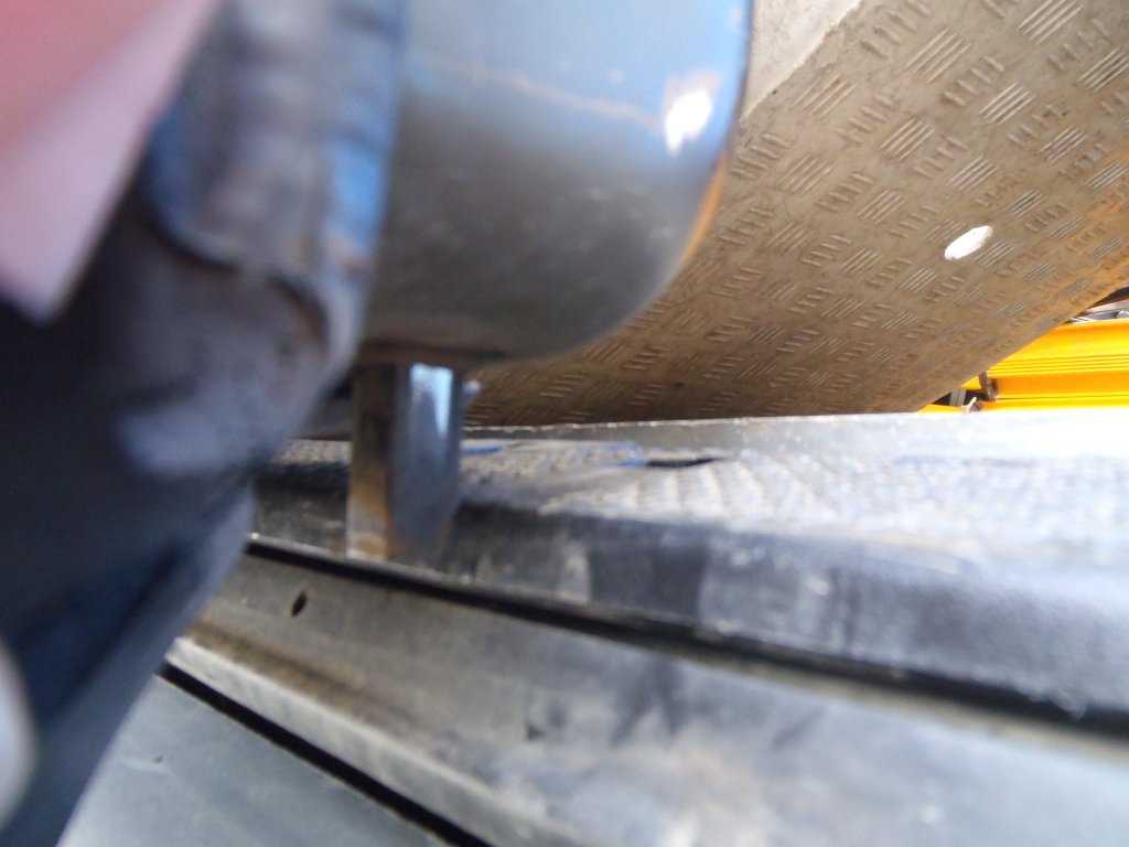

Beim Sprinter greift die Verriegelung nur in die Kunststoffverkleidung :roll:

Die Kunststoffleiste ist vorhanden. Wie beschrieben hatte ich die für das Foto rausgenommen.
Der Teileservice hat die Vermutung aufgestellt, dass das Schloss nicht richtig arbeitet und der Riegel nicht weit genug ausgefahren wird. Aber der muss schon in die Karosserie, nur im Kunststoff soll der normal nicht greifen. Eine Buchse wie ich anfangs vermutet habe, gibt es laut den Explosionszeichnungen nicht.

eine Lösung habe ich immernoch nicht - also nicht wirklich. Bei mir war die untere Riegelstange nur sehr knapp über dem Loch. Die schnellste schlechte Lösung war das Blech etwas aufzubiegen. Jetzt greift die Riegelstange ganze 2 mm - wie gesagt, keine gute Lösung.
Gestern habe ich endlich mal mit den Herstellermaßen für die hintere Türöffnung verglichen. Beim Normaldach sollte das lichte Maß zwischen den beiden Löchern für die Riegelstangen 1560 +/- 2 mm betragen. Bei mir gemessen 1568 mm. Mit den 6 mm die bis zum Toleranzbereich fehlen wäre ich schon happy :D
Ich vermute ohne Richtbank (die ich nicht habe) ist da nicht so viel zu machen. Oder hat jemand Erfahrung mit dem Richten im Heckbereich?

Opa_R hat recht (natürlich :-))
das ist bei mir genauso, die Riegelstange greift nur in die Kunststoffleiste.
Und ich bin mir sicher das der Rahmen nicht verzogen ist.
