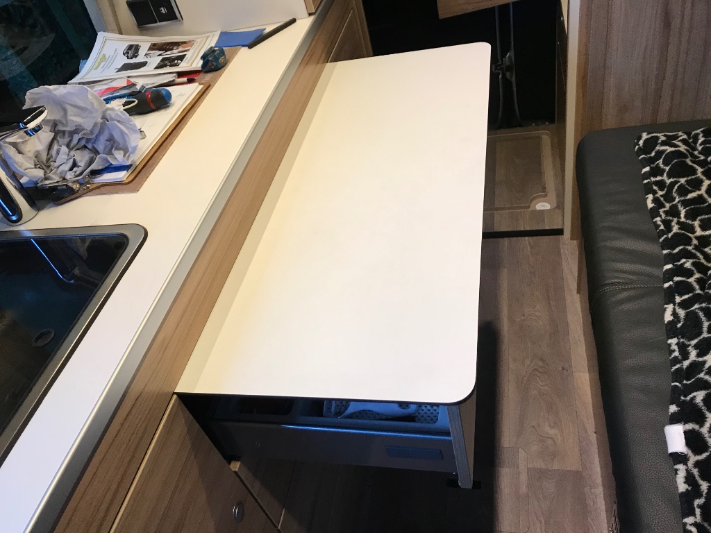

und nun die Fotos zu dem Tisch;
liebe Grüße und bis morgen,
Fleuri

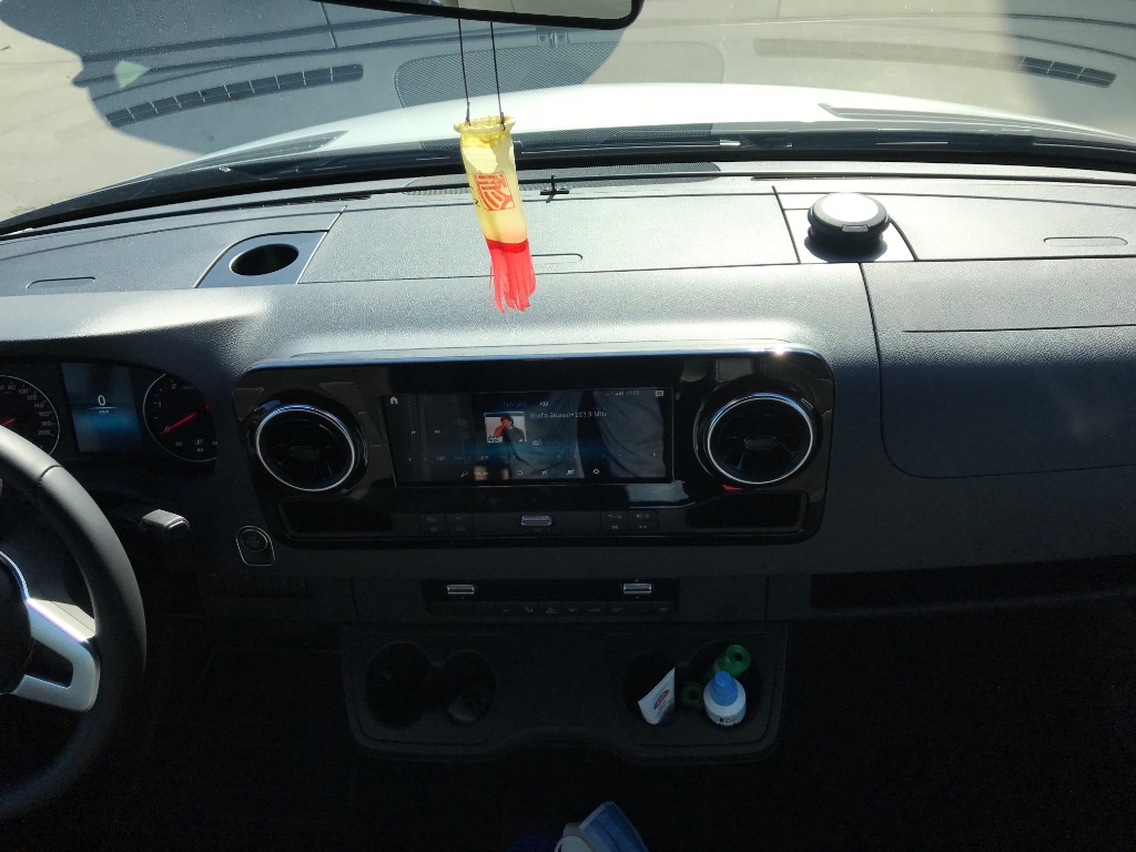

@Fleuri, hast Du zufällig Teilenummern zu den Abdeckungen Armaturenbrett oben ?
Und der Kugelschnäpper für die WC-Tür sieht toll aus & passt auch prima an diese Stelle !

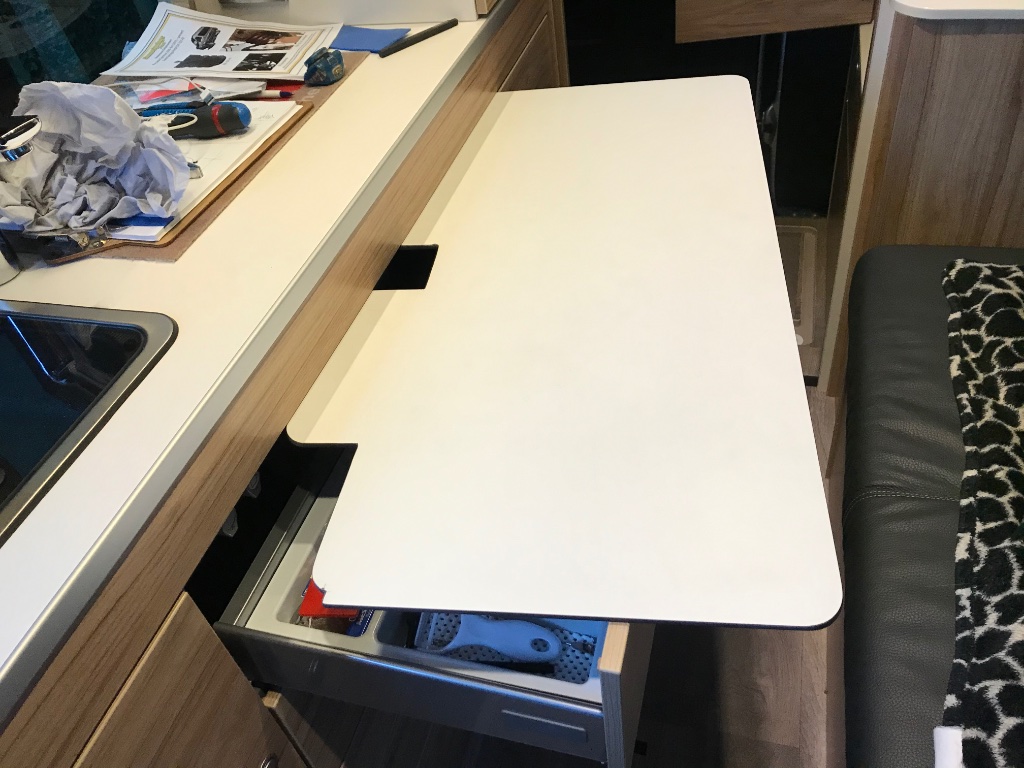

Fleuri,
sehr interessant!
Tisch weg - und Deine Ersatzlösung - nicht schlecht - bringt Platz.
Aber ist der Ersatz Tisch etwas belastbar - hängt auf der Schublade?!
Wie befestigst Du den Tisch an der Schiebetür?
Hmmh - die Griffe sind schon hilfreich - die Fenster Verdunkelung ist eine denkbare Lösung - zum Nachdenken...
Die Staufächer verstehe ich nicht?
Für die Schiebetür hat man mir einen zweiten Verschluß unten montiert - Deine Lösung scheint besser.😊

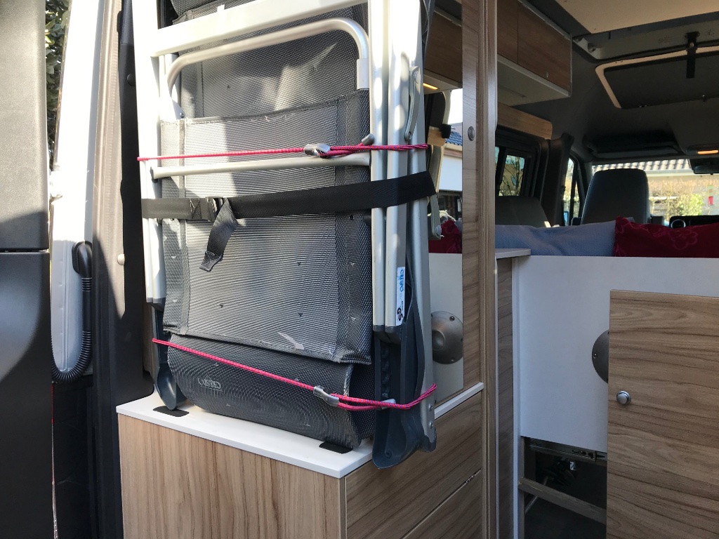

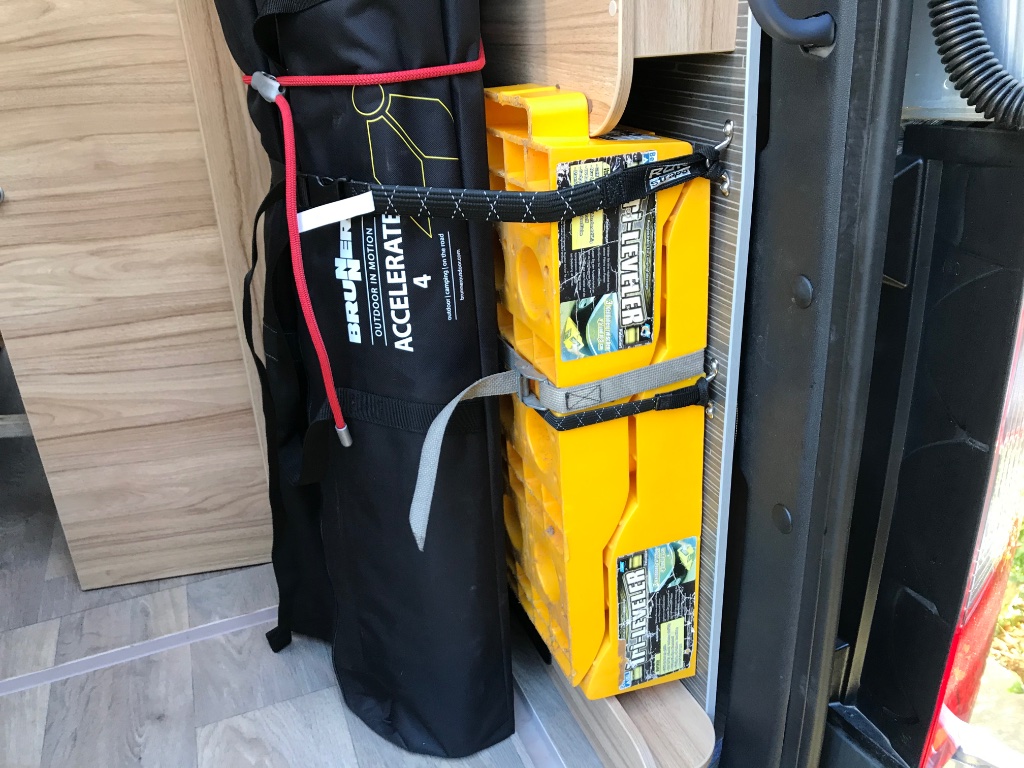

hier deine angeforderten Infos und ein Foto für Donar ..... jetzt habe ich wenigstens zusätzlichen StauraumBild[/img][/img]

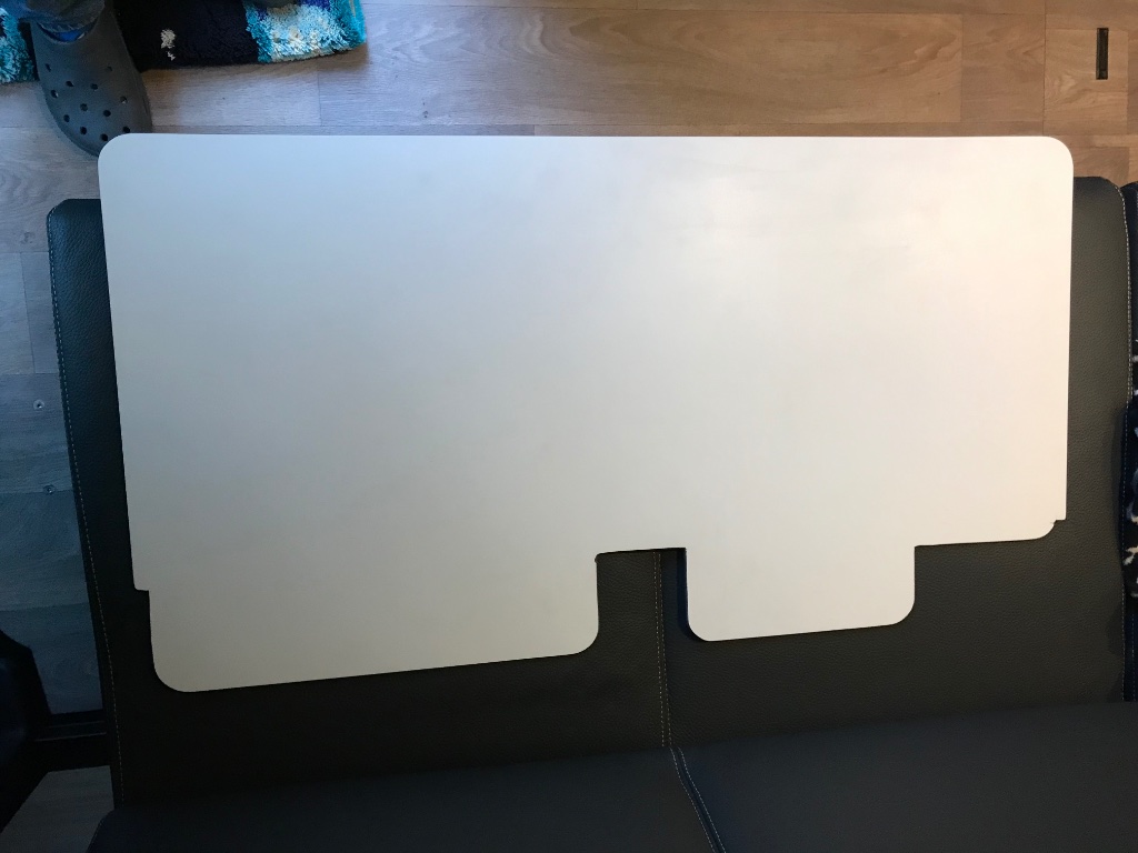

Der ursprüngliche Tisch und die Stühle werden nicht mehr verwendet und wurden durch bequemere Alternativen ersetzt
Bild[/img]
Der Tisch ist von: BRUNNER 0406091N roltafel Accelerate

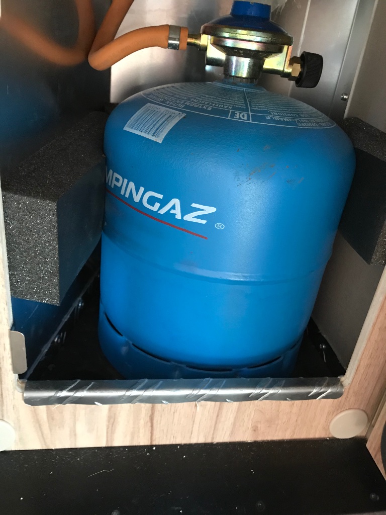

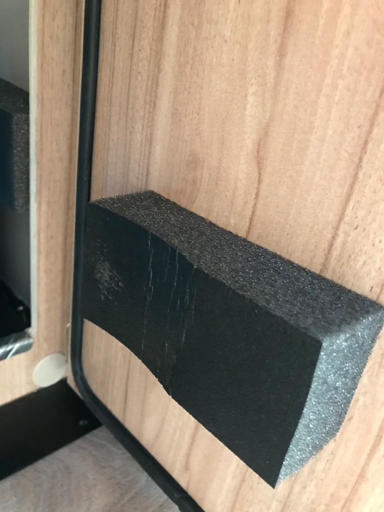

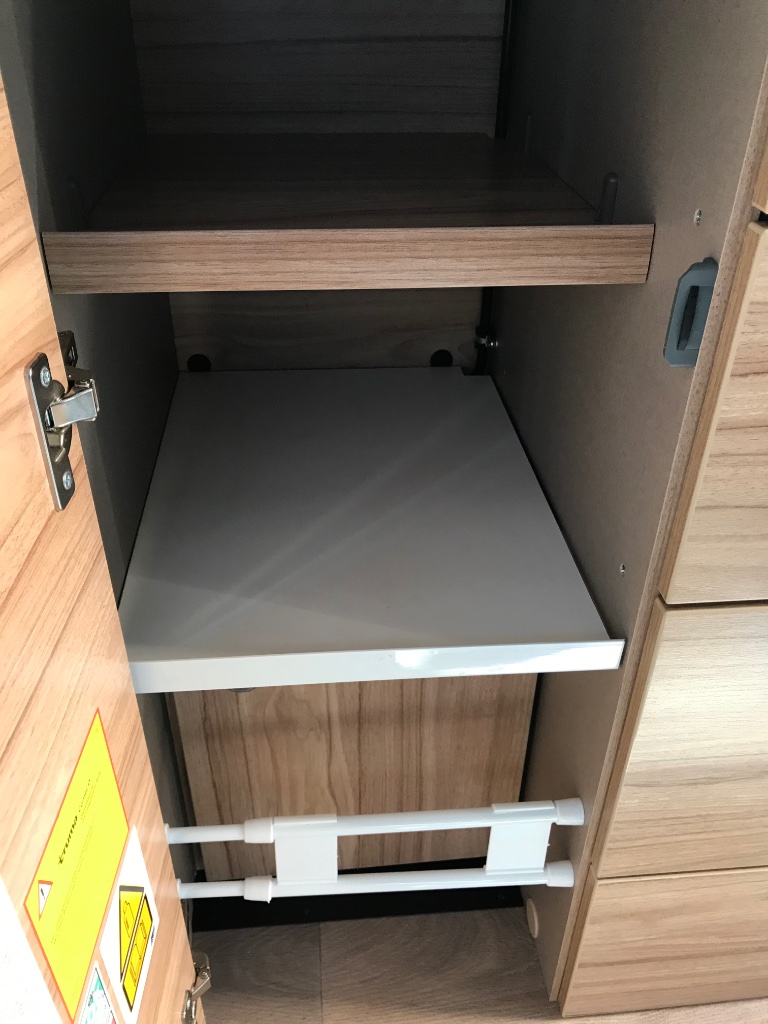

Das gesamte System mit der Gasflasche habe ich geändert.
Die Flasche ist jetzt ringsum mit dickem Schaumstoff gespannt und der nederdruckregler wird von Campinggaz selbst hergestellt ... viel kompakter, sowie ein Brett über dem Gasschrank.Bild[/img]Bild

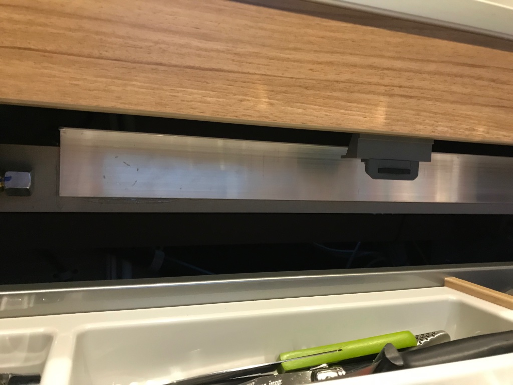

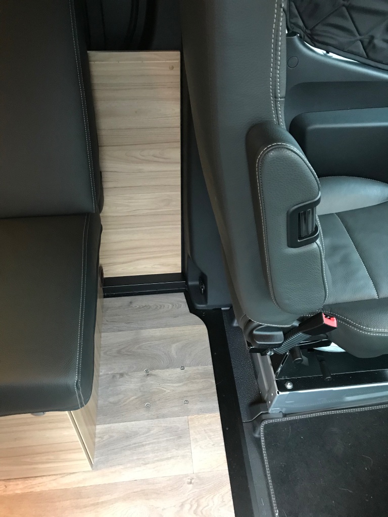

DannBild der neue Tisch ..... nein, wir können nicht dar rauf tanzen, aber das ist perfekt zum Essen.
Ich habe nur ein Aluminium- L-Profil in den Schrank geklebt (siehe Foto), damit das Brett so gut wie möglich passt.Bild[/img][/img][/img]

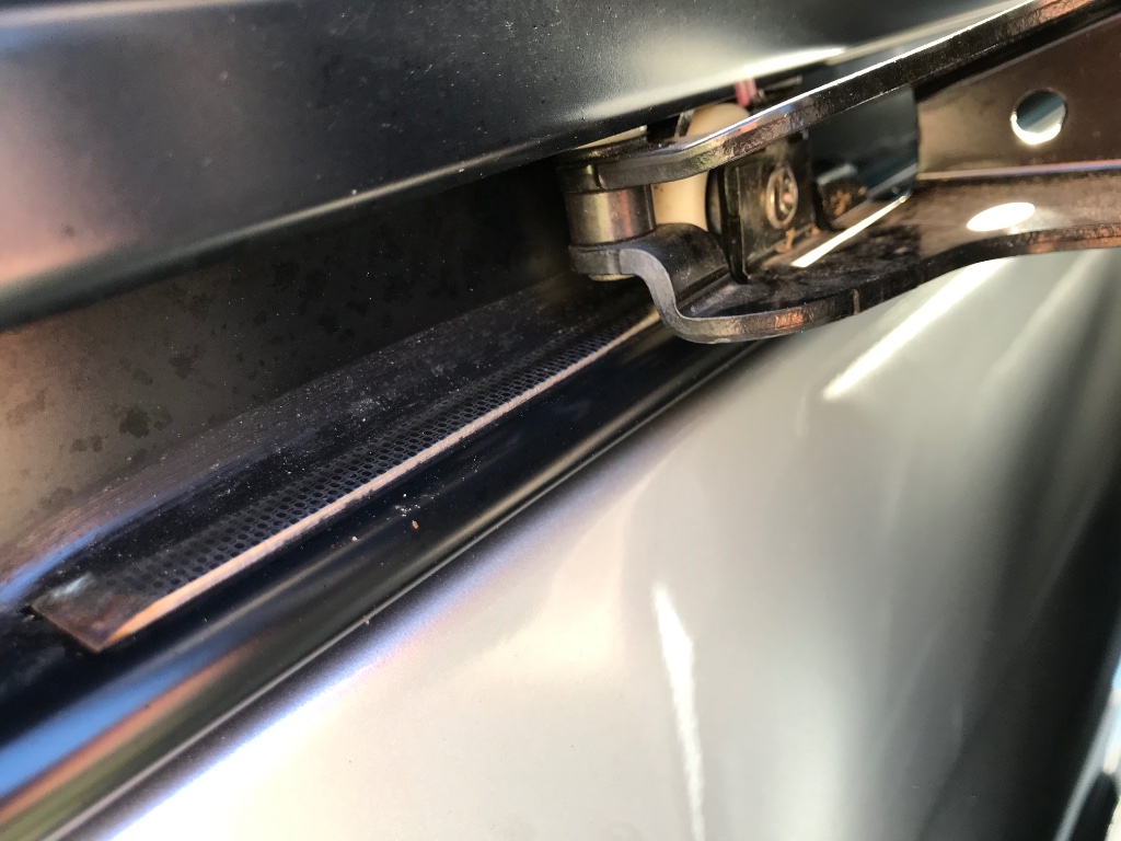

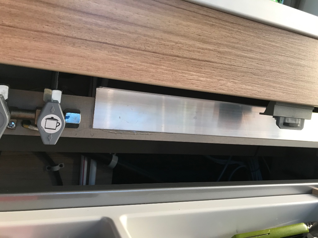

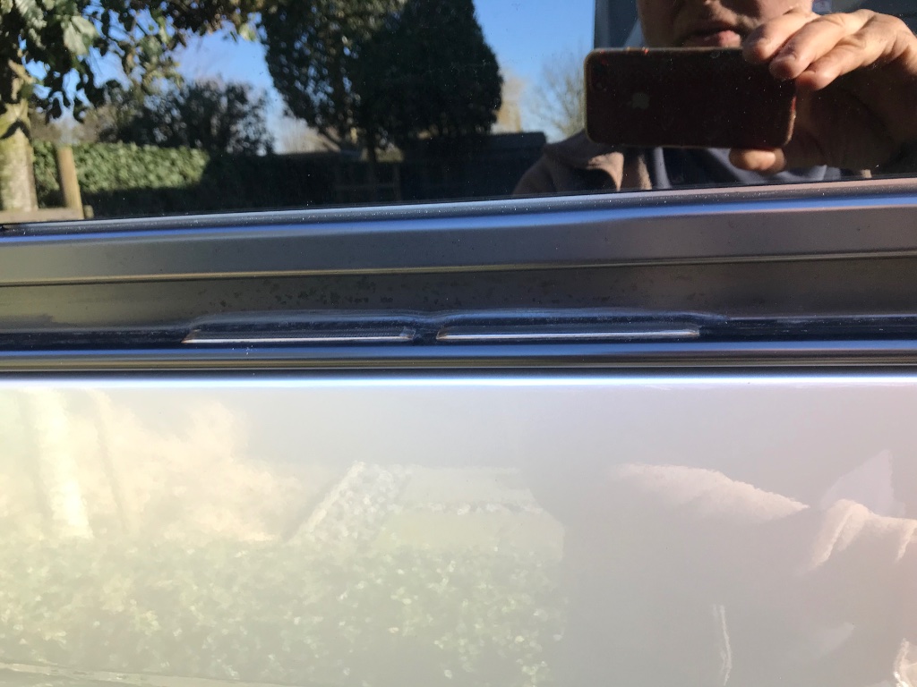

Um die Schiebetür in einer bestimmten Position zu halten, habe ich 2 Edelstahlplatten 10x100x1,5mm auf die Schiene geklebt.Bild[/img]
