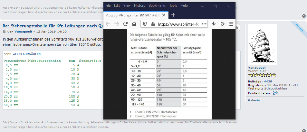

Die Stebel Magnum zieht weniger als 6A, das müsste auch mit 1,5mm ohne nennenswerten Spannungsverlust reichen.
Wie gesagt, mein 'Problem' liegt nicht daran, dass das Teil zu leise ist oder den falschen Ton von sich gibt. Es ist halt nur ein einzelner Ton....
'.... Die 1,5mm² sind gerade mal für 20A gut (Widerstands-Strom-Sicherungstabelle)...' Hast Du dich da vertippt? Ich würde an eine 1,5mm Leitung keinen 20A Verbraucher dranhängen, nicht einmal an ein kurze Leitung.
Re: Frage zur Hupe, Baureihe W907
Nicht wirklich, wenn man die Werte vergleicht. Es kommt immer auf die äußeren Umstände an, wie zum Beispiel die angenommene Umgebungstemperatur, der Packungsdichte der Adern, Installationsumgebung. So hat jeder Fahrzeughersteller seine eigenen Grenzwerte definiert, und die können sich über die Jahre hinweg auch noch ändern.Karlie hat geschrieben: 17 Mär 2021 14:07Allerdings gibt es eine Tabelle in der Aufbaurichtlinie für den Sprinter, die grundsätzlich von der o.g. Stromwiderstandstabelle abweicht.
Nein, kein Vertipper. In deinem Haushalt sind die 1,5mm² Leitungen oft mit 16A abgesichert. Bosch empfiehlt nochmal ganz andere Werte. Frei in der Luft hängend kannst du auch noch mehr als 20A über eine 1,5mm² Leitung schicken. Es kommt halt immer auf die Installationsbedingung an.WolfgangK hat geschrieben: 17 Mär 2021 14:53'.... Die 1,5mm² sind gerade mal für 20A gut (Widerstands-Strom-Sicherungstabelle)...' Hast Du dich da vertippt? Ich würde an eine 1,5mm Leitung keinen 20A Verbraucher dranhängen, nicht einmal an ein kurze Leitung.

@ Vangaudi: nach deiner Tabelle müsste also meine zweite Hupe auch ohne Relais problemlos funktionieren (2x6A).
Zumal das ja auch keine 'Dauerbelastung' ist, man hupt ja (in den meisten Fällen
) nur kurz.
Vielleicht versuche ich es mal ohne Relais, falls es schiefgeht kann ich euch dann wenigstens sagen, welche Sicherung das war.
907? Da ist keine Sicherung. Da ist nur SAM, und dessen Ausgang besitzt eine elektronische Absicherung. Ich habe bisher nicht herausfinden können, welche Stromstärke SAM an diesem Ausgang liefern kann, bevor es abschaltet.WolfgangK hat geschrieben: 17 Mär 2021 18:39 @ Vangaudi: nach deiner Tabelle müsste also meine zweite Hupe auch ohne Relais problemlos funktionieren (2x6A).
Zumal das ja auch keine 'Dauerbelastung' ist, man hupt ja (in den meisten Fällen) nur kurz.
Gerade bei der Hupe wäre ich ein wenig vorsichtig. Eine Aufschlaghupe arbeitet mit einem Selbstunterbrecher und einem Elektromagneten. Solche Schaltungen sind in der Elektronik aufgrund der Selbstinduktion mit Vorsicht zu genießen. Da man nicht weiß, wofür SAM ausgelegt ist, würde ich aus dem Bauch heraus immer ein Relais zwischen schalten, wenn die Leistung der Hupe vergrößert wird. Nicht Aufgrund des größeren Stroms, sondern wegen der zu erwartenden, größeren Selbstinduktion. Vielleicht baust du zusätzlich einen entsprechend starken Transient Voltage Suppressor (TVS), zu deutsch Funkenlöschdiode, in der Nähe der Hupe ein. Dann bist du auf der sicheren Seite.
Wenn du die Stromstärke der Leitung bzw. des Anschlusses lediglich testen willst, dann am Besten mit einem Leuchtmittel. Da ist SAM sicher vor irgendwelchen magnetischen Effekten.
