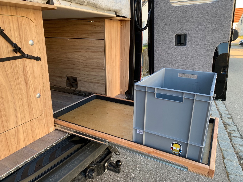

Ja, hat sehr gut geklappt mit den Nutsteinen.Katasaris hat geschrieben: 03 Mär 2021 13:14
Hallo Thorsten. Mit den Nutensteinen geht das Fix. Habe es auch so gelöst und funktioniert super! Nutensteine M5 hat dir ja bereits jemand verlinkt. Viel Freude beim Bauen!

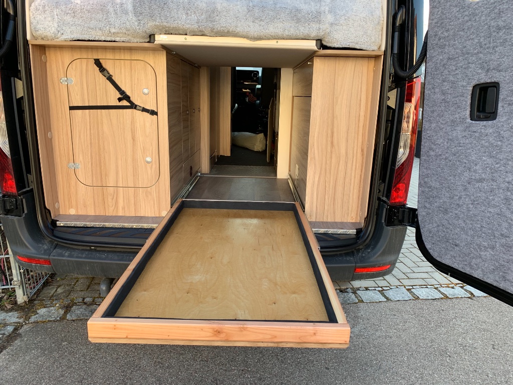

Das sieht gut aus.....noch was für die ToDo Liste bei unserem Wagen....
Bis zu welchem Gewicht kann man die Platte beladen? Also im ausgezogenen Zustand?
Und wäre sie auch begehbar, wenn sie eingefahren ist?
Tom
Tom
Hallo Tom,
der Auszug soll, in meinem Fall, bis 100kg belastbar sein. Hier gibt es aber verschiedene Ausführungen.
Ich habe eine Tischlerplatte verwendet, sie ist zwar etwas schwer, jedoch kann ich ohne Probleme auf dem Auszug im eingeschobenen Zustand laufen bzw. stehen.
Es ist schon sehr praktisch, wenn das Bett aufgebaut ist und man etwas aus den Euroboxen benötigt.
VG
Thorsten
VG
Thorsten
