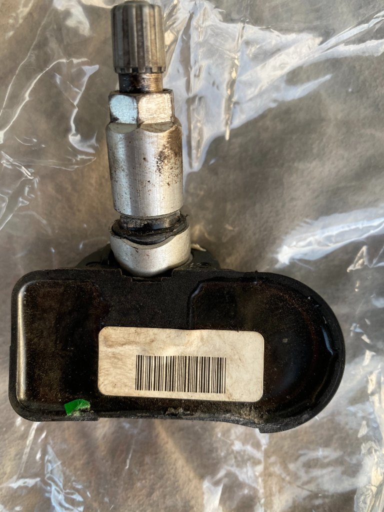

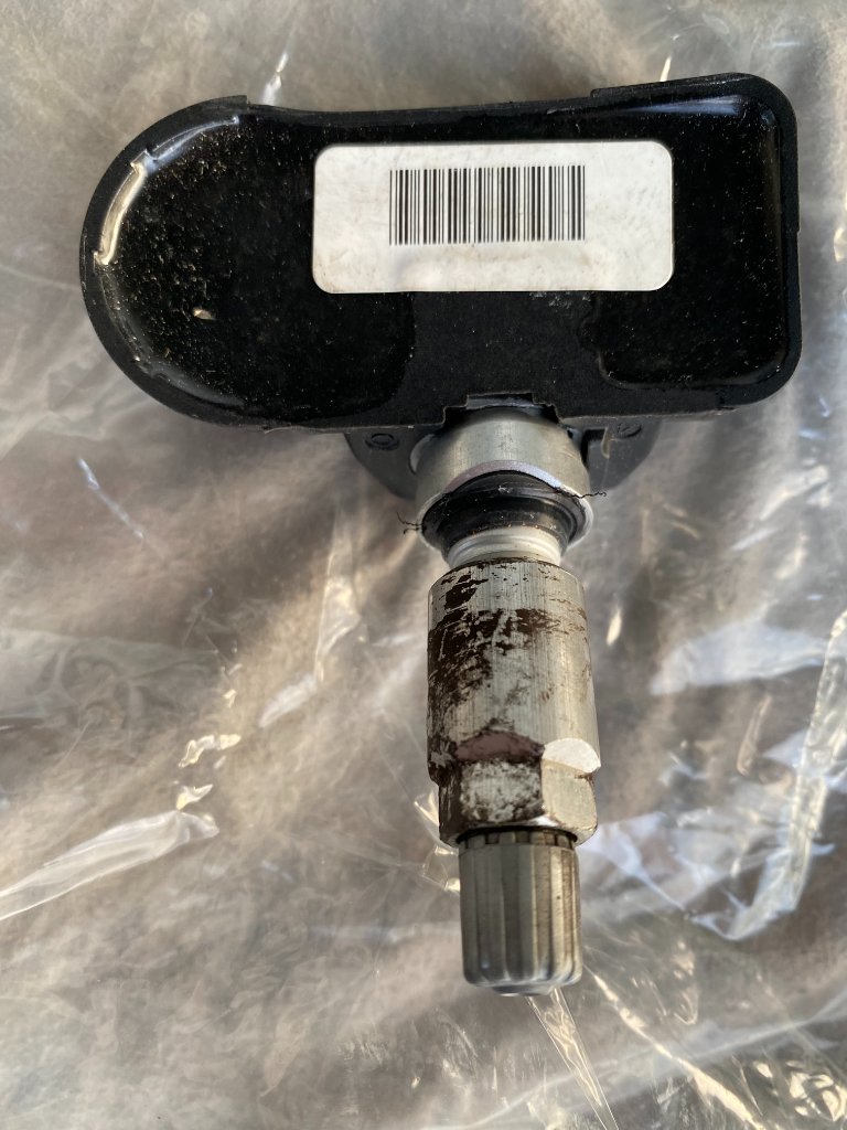

originale Reifendrucksensoren
Ich habe/hatte originale RDK-Sensoren in/aus den Alufelgen (Tomason TN1F-6516) vom HYMER mit 4,2t zGGw, resp. 2.430kg HA (übrig/abzugeben).
Im Gutachten der Felgen steht, daß "Gummiventile mit Metallfuß den Normen E.T.R.T.O. - Typ V3.23.01 oder Tire and Rim - Nr. TR 600HP entsprechen müssen, Metallschraubventile mit langen Überwurfmuttern der DIN 7779 (z.B. Hersteller Alligator Typ 2024R8 bzw. 3004A)"
