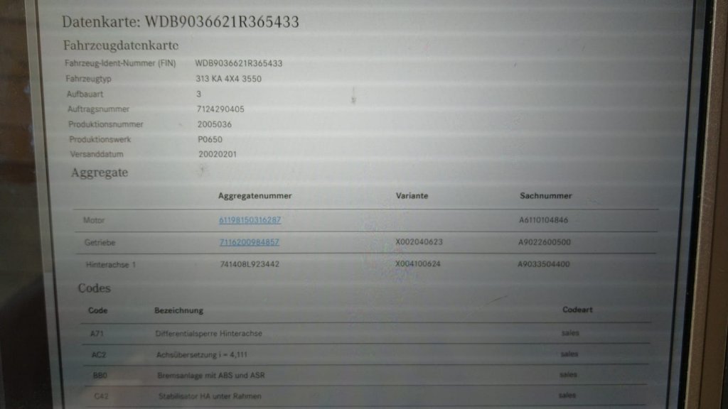

Hallo Gemeinde,

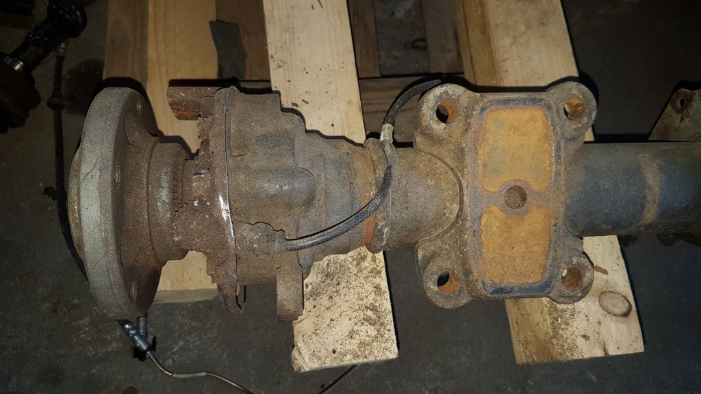

Tatjana mein Name, Pilotin eines 313 cdi werksallrad Sprinter, Bj 2002.
Ich wärme das Thema nochmal auf, so es in Ordnung ist. Meine Suche war nicht von Erfolg gekrönt, kann mir aber nicht vorstellen, dass ich die einzige mit diesem Problem bin:
Es gibt laut Werkstatt keinen passenden ABS Geberring für meine Hinterachse mehr.
Das Bauteil mit der Nummer A902 357 0651 ist zwar per se das richtige, aber der Durchmesser mit 77mm ist angeblich zu groß. Während das Teil A902 357 0251 ja ein massiver Ring und kein Blechteil ist, der Durchmesser mit 62.5mm aber angeblich stimmt. Diesen Ring gäbe es nur noch im Verbund mit der kompletten Antriebswelle. Allein, mir fehlt der Glaube...
Hat jemand schon mal davon gehört? Es gäbe angeblich auch 8 verschiedene Varianten von Zahnungen, davon weiß man an der Teiletheke bei Mercedes aber so gar nichts.
Ich bin maximal verzweifelt mittlerweile und habe den Wagen jetzt wieder zuhause stehen, da er 2.5 Wochen mit der Sache in der Werkstatt war und deshalb der Ausbau stagniert....
HELP!!!
Ein Ring, sie zu Knechten...
Datenkarte
Datenkarte
Sprinter 313 cdi 4x4
Baujahr 2002
Zuschaltallrad mit Hinterachssperre und Untersetzung

hast du denn wirklich sichtbare beschädigungen am abs ring? Nicht, dass du dir viel arbeit für nichts machst, und der fehler wo anders sitzt. Wenn der abs ring regelfehler verursacht, dann siehst du das auch am ring als unregelmassigkeit.
Vom foto her schaut das genauso aus wie an meiner achse. Ich würde sagen https://europarts-sd.com/item.asp?PID=2527 passt vom optischen vergleich und der beschreibung. Finde ich aber nur als teures originalteil, nicht als nachbau.
Alternativ könntest du auch mal bei vw nachfragen, die hatten ja die selben achsen verbaut.
Wenn dellen im ring hast und du den ring ohne beschädigungen runter bekommst, könntest du das von innen mit viel gefühl wieder gerade hämmern.

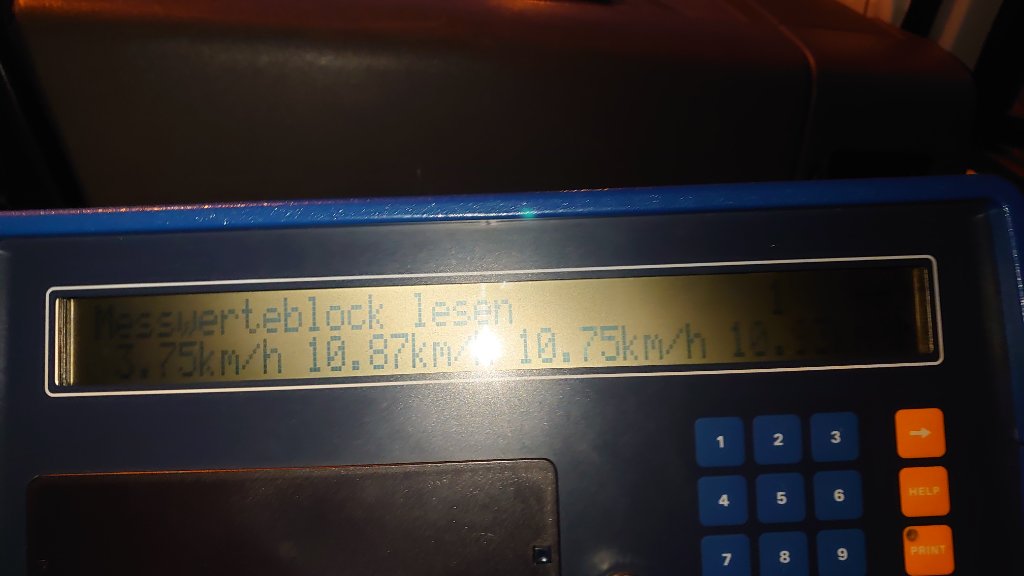

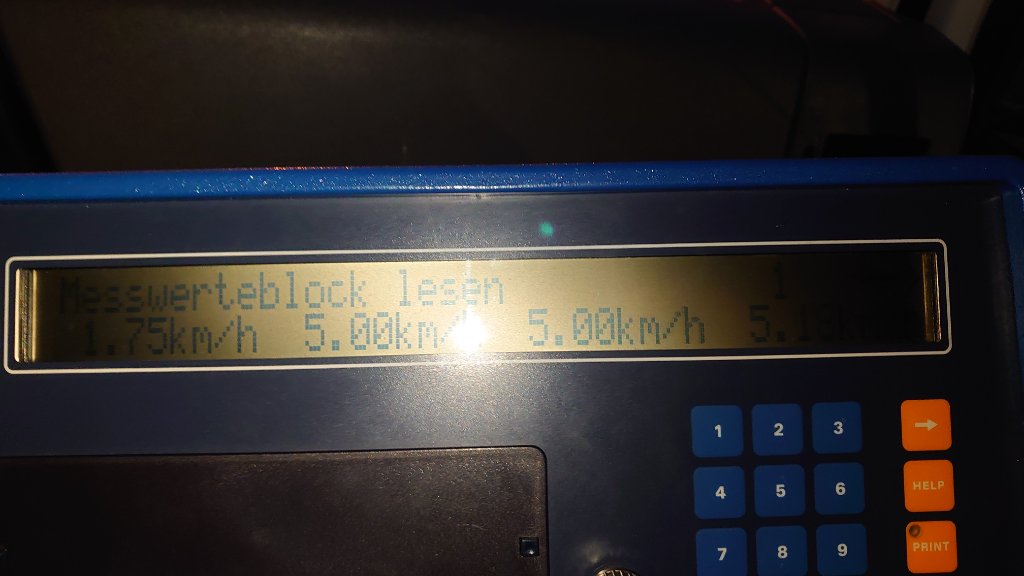

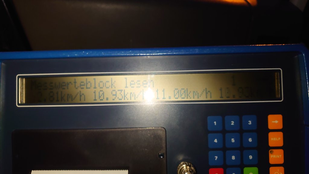

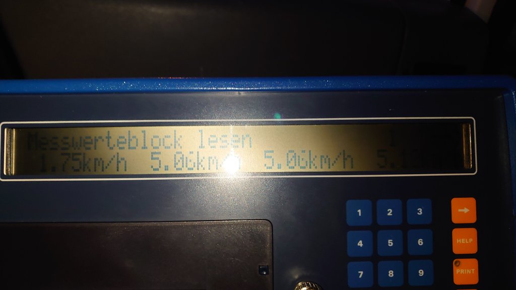

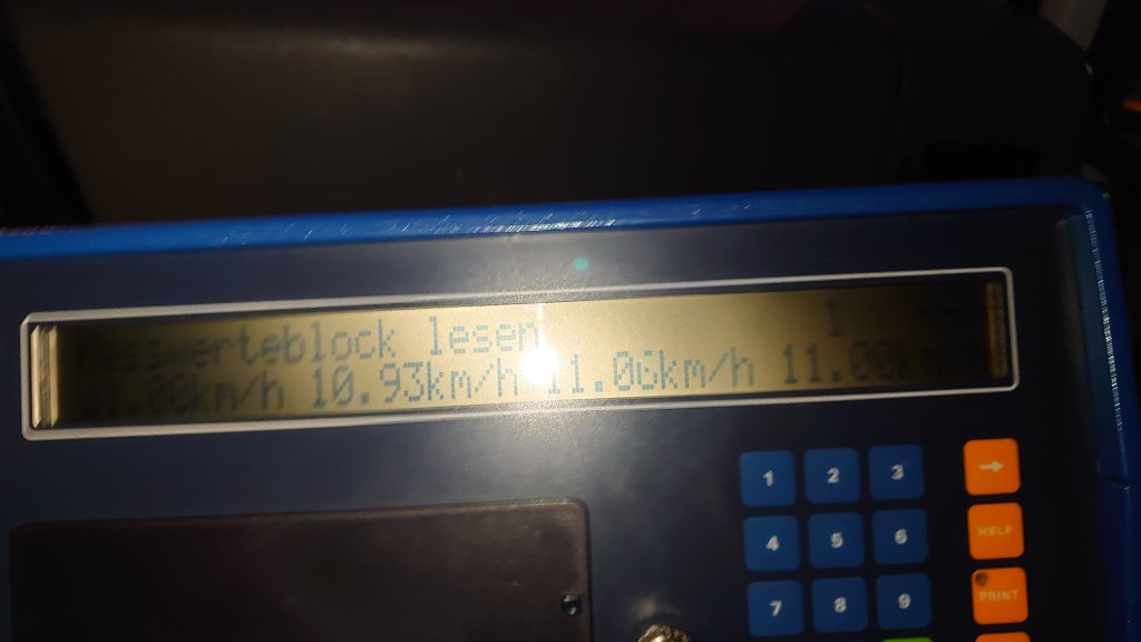

Es geht langsam weiter voran. Zunächst habe ich Wert auf Fahrbarkeit gelegt, da wir nächste Woche mit dem Koffer 3 Wochen (noch in 2x4 Modus) in den Norden wollen. Es gab auch kleinere "Beschäftigungsschleifen", die einen aufhalten. Beim Bremsen, kurz vorm Stillstand, gab es immer so ein kurzes Kratzen.
Nachdem ich erst auf mechanische Ursachenforschung war, stellte sich nach einer Diagnose mit Istwerten heraus, dass der neue Raddrehzahlsensor hinten links Aussetzer hat und dadurch das ABS-Steuergerät regelt. Habe dann den Sensor von links nach rechts gesteckt (und umgekehrt). Der Fehler wanderte mit, somit war klar es liegt nicht am Sensor. Also ABS Ring. An dem war nichts zu sehen. Hatte ihn ja entrostet, neu mit Zinkspray behandelt. Nach (gefühlt) 10x auseinanderbauen und diversen Messungen mit dem Oszilloskop sowie diversen Versuchen (Zinkspray weg, Luftspalt auf den 360° penibel ausgerichtet, ...) habe ich in einem Golf-Forum gelesen, dass wenn Achsen lange liegen und der magnetische Sensor ebenso lange an einer Stelle verweilen, sich der Ring so stark magnetisiert, dass es zu Signalstörungen kommen kann. Klingt komisch, war mir aber noch ein Versuch wert. Durchs Oszilloskop wusste ich ungefähr wo die Störung auf dem Ring war. Diesen Bereich habe ich mit einem Brenner kurz zum Glühen gebracht und dadurch entmagnetisiert. Was soll ich sagen, seit dem funktioniert alles wie es soll. Spuki.
