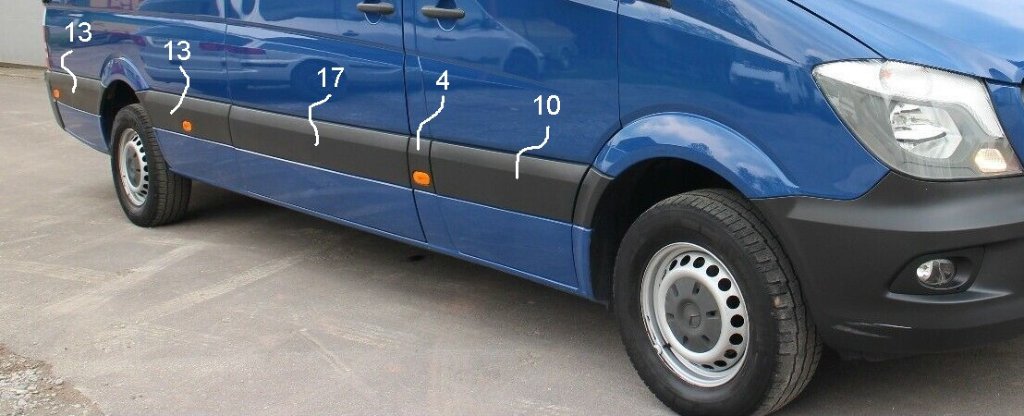

hier ein Foto von meinem 7 meter Sprinter. In Summe braucht man also 114 Clipse.
Bisher habe ich nur die Fahrerseite gemacht, ich hoffe die Mengen stimmen auch bei der BFS mit der Schiebetür.
Das kleine Teil am Kontflügel habe ich dran gelassen.
Im Ersatzteilhandel habe ich keine Clipse beschaffen können. Bei Ibähy habe ich zwar einen Shop gefunden der die Clipse hat, aber die sind ein bisschen niedriger als die originalen MB Clipse.
Deshalb habe ich nur die Originalen verwendet.
Die Seitenplanken / Zierleisten haben KEINEN Kontakt zum Blech. Oben und unten ist ein Spalt. Scheuerspuren die durch die Clipse verursacht wurden konnte ich keine finden.
Ich werde trotzdem den oberen Spalt mit Dichtmasse (Kein Sanitärsilikon!!!) zu machen (z.B: mit Dekaseal 1517)
Wichtig: Beim einsetzen der Clipse in die Verkleidung muss ein leises klicken zu hören sein. Nur dann spreitzt sich der Clip unter die Verkleidung.
