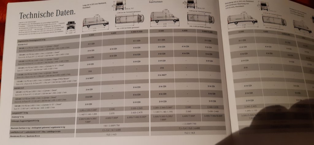

Re: Abstand Sitze
Danke schonmal für die vielen informativen Beiträgen,
Auf jedenfall bin ich jetzt bestärkt das es ne Lösung für die Tisch Problematik gibt.
Das einzige Problem was mich jetzt noch davon abhält ist das Gewicht.
Man bekommt ja nicht raus was ne Langer Sprinter (Ladefläche 430cm) mit einer Rücksitzbank Leer wiegt.
Ich hab jetzt schon verschiedene Aussagen bekommen von 900Kg bis 1400Kg. Was Stimmt den nun?

Re: Abstand Sitze
Weder noch.
Mein leerer Sprinter mit Holzboden, Drehsitzen, 4 Airbags, AHK, 3er-Sitzbank als H2L2 wog bei Auslieferung 2394 kg. Ohne Ausstattung steht im Prospekt nur ca 2200.
Der lange W906 soll bei 3500 kg leer 2355 kg wiegen, also 155kg mehr, als der mittlere W906.
Damit solltest Du mit ca 2550 kg rechnen für einen L3H3 mit etwas Ausstattung rechnen, Fahrer und Sprit incl. Aus dem Mercedes-Sprinter-Prospekt vom Kastenwagen NCV 906

Re: Abstand Sitze
Wohl eher 900-1400kg Zuladung.
Also mein L2H1 wog leer mit Bank ~2,3t, der L3H2 sollte dann so 100-150 kg mehr wiegen, mit Automatik und als 319 dann entsprechend nochmal plus 50 kg glaub ich

Re: Abstand Sitze
Meinst du mit 900kg bis 1400 KG die Zuladung? Mein langer Mixto hat laut Papieren ein Leergewicht von 2586-2815 KG.
Auf der Waage war ich noch nicht.
