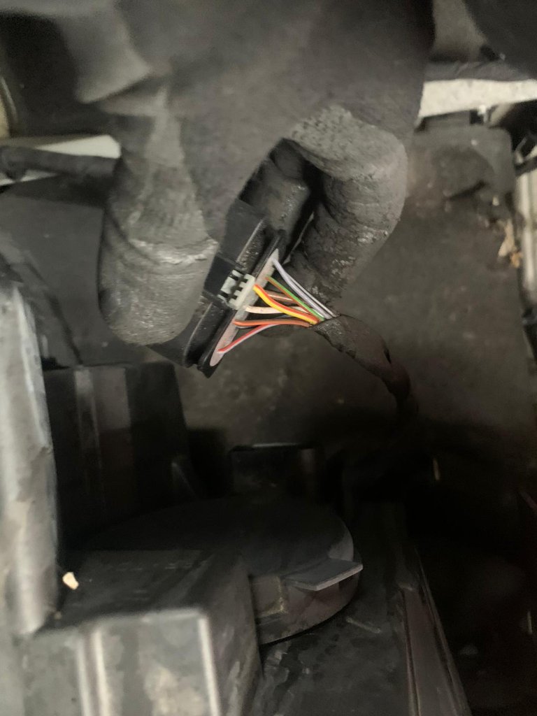

Ich möchte mit meinem Vater am Sprinter ein paar LED Begrenzungsleuchten anbringen.
Es ist mein erstes mal, dass ich so etwas mache und möchte nicht ganz blöd vor meinem Vater dastehen. Ich möchte soviel es geht unter seiner Aufsicht selber machen, da mich sowas sehr interessiert.
Ich habe mal diesen Stecker abgezogen (Bild) und sehr viele Kabel gesehen. Wer kennt sich aus? Wer weiß welches Kabel mein Standlicht ist? Ist Braun Masse (L)?
Die Begrenzungsleuchten haben 2 schwarze Kabel, mit welchen dieser Kabel muss ich sie jetzt verbinden?

Ich kann dir nur soviel sagen, das es nicht so einfach ist ein paar Lampen anzuschließen.
Die Probleme macht das Gerät das die Lampen überwacht und das dir bei Ausfall einer Lampe eine Störmeldung auf dem Tacho anzeigt
Kann dir nur Raten, erst mal eine oder mehrer Lampen einfach - provisorisch - anzuschließen und zu Testen.
Und das, bevor du die Lampen fest einbaust.

Danke für die Antwort lieber Wolfgang. Das mit den Fehlern, die dann angezeigt werden ist mir bewusst. Bei den kleinen Begrenzungsleuchten sollte es allerdings kein Problem sein.Crafter277 hat geschrieben: 04 Dez 2020 14:15 Ich kann dir nur soviel sagen, das es nicht so einfach ist ein paar Lampen anzuschließen.
Ich werden wohl mit einem Phasenprüfer mal gucken, welches das Standlicht ist.
Allerdings stellt mich trotzdem die Frage, wenn meine LED Leuchten 2 schwarze Kabel haben, welches ich wo anschließen muss oder ist es egal, welches an L kommt?

Das Abziehen hättest du dir sparen können: viele Kabel sieht man auch, wenn der Stecker stecktNachwuchs-Schrauber hat geschrieben: 04 Dez 2020 12:00 Ich habe mal diesen Stecker abgezogen (Bild) und sehr viele Kabel gesehen. Wer kennt sich aus?
Ich möchte nur eine Antwort, damit mein Vater sieht was ich kann *Grins*
Und dein Vater kennt dich auch schon länger als du stehen kannst: Der weiß also eh, was du so alles kannst
Autoelektrik ist eigentlich total easy: schwarz ist rot, und plus ist minus, und wenns knallt ist es kein Schuß, denn den hört ein Nachwuchselektriker oft nicht.

@Nachwuchs-Schrauber: Versuch macht klug; halte + und - Deiner Begrenzungsleuchten an eine Batterie = die LED wird lediglich bei richtiger Polung leuchten. Allerdings läßt Deine Bezeichnung von L statt + und Phasenprüfer statt Spannungsmesser darauf schließen, daß Du unzureichende, quasi keine elektrischen Kenntnisse hast... wenn meine LED Leuchten 2 schwarze Kabel haben, welches ich wo anschließen muss oder ist es egal, welches an L kommt?

Hm, Masse ist ja gefunden und Standlicht noch gesucht.
Ich würde da ganz klassisch mit einer Prüflampe rangehen. Standlicht am Fahrzeug einschalten, Prüflampe an Masse und testen an welchem Pin Strom anliegt. Das sollte dann die Versorgung des Standlichtes sein.

wenn ich das richtig verstanden habe, steht der Vater ja zur Seite und der Nachwuchs möchte einfach nur etwas vorarbeiten.
Standlicht ausmessen, würde ich sagen. Wie auch immer, Multimeter oder Prüflampe.
Die LED Seitenleuchten sollten noch funktionieren, ohne daß da etwas meckert, falls doch, kann man sie über ein Relais betreiben.
Bei mir habe ich Fernlicht für ein Relais abgegriffen für Zusatzscheinwerfer (noch nicht montiert, aber getestet), und der LED-Rückfahrscheinwerfer speist meine Rückfahrpiepser. Keine Fehler.

Denkt aber, beim Ausmessen, daran dass das Licht über SAM geschaltet wird und das hat die Eigenschaft "defekte" Leuchten zu erkennen und deren Ausgänge abzuschalten.

das ist bei den neuen Sprinter gar nicht mehr so einfach die Begrenzungsleuchten anzuschließen.
Außer euer Sprinter hat Seitenleuchten. da kannst du ohne weiteres dran gehen.
Wenn aber keine Seitenleuchten dran sind gibt es Probleme. Da der neue Sprinter das Standlicht im Fahrbetrieb abschaltet.
Damit die Begrenzungsleuchten im Stand- und Fahrbetrieb brennen muss man das Standlichtkabel und das Kabel für das Abblendlicht mit anschließen. Das heist man braucht zwei Relais. Das 1. wird an das Standlicht angeschlossen und das 2. wird an das Abblendlicht angeschlossen.

Für die Begrenzungsleuchten bzw. Umrissleuchten vorn sind zumindest beim NCV3 eigene Anschlüsse am SAM vorhanden. Beim VS30 sollt es genau so sein. Wenn man richtig wie vom Hersteller vorgesehen anschließen will, sollte man diese Anschlüsse verwenden.wir58 hat geschrieben: 14 Feb 2021 11:08das ist bei den neuen Sprinter gar nicht mehr so einfach die Begrenzungsleuchten anzuschließen.
