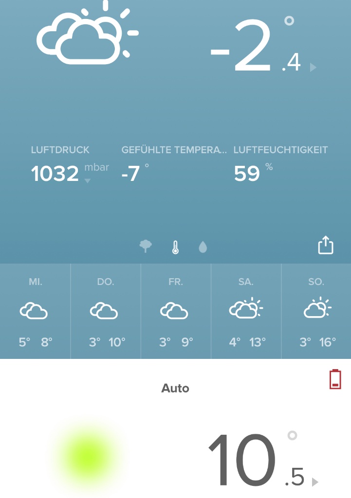

Nochmals zur Heizung:
Die elektrische schafft auch bei 2000 Watt nur eine Erwärmung von rund 13°....
Wärmer wird's nicht...
Aber - da unser DuoCar nicht ganz dicht ist - kann es bei Außen-Temperaturen von -10° schon zu Frost-Schäden kommen.
Also bleibt im Winter nur die Diesel-Heizung.
Bei diesen extremen Temperaturen mußte die hart arbeiten - in 2 Wochen ein Dreiviertel Tank!!!
Aber für 20° Innenraum Wohlfühl-Temperatur...😊

Donar - wir sind jetzt 2 Wochen nicht mit dem GC gefahren weil ich bei der Kälte nicht unter 50 km Strecke fahren will. Dann morgens bei -15 Grad die Truma an (elektrisch) und die Motorheizung, die ja auch die Fahrerkabine heizt.
Beides so 45- 50 Minuten.
Ich hab kein Thermometer und die Truma war auf 20 Grad eingestellt und sie lief noch, aber es war mit Jacke schon zu warm im Auto. Während der Fahrt also alles aus und die normale Heizung auf 20 Grad mit Gebläsestufe 2 ... zum Abkühlen 8)
Ich glaube deine Truma hat im Elektrobetrieb ein Problem denn ich merke keinen Unterschied zwischen Diesel- oder Elektrobetrieb.

Danke Liffi,
so findet man die Hymer-Fehler!
Ein Großteil der Wärme geht immer noch in den Toiletten- und Kleiderschrank - nicht in die Luft...
Aber wie sag ich es meinem Händler?
Der hat nur mit einem vergessenen Stopfen unnötigen Wärme-Austritt verhindert.
Und wenn ich noch länger mit Reklamationen warte, ist es draußen so warm, daß er sagt "wird doch schön warm"...
Also erst im nächsten Winter wieder voll reklamieren?!?
Oder kann man mit so schwierigen Aufgaben auch mal im Werk vorbei fahren - mit entsprechendem Termin?
Die Truma Heizung macht auch in anderen Fahrzeugen Probleme - es gibt im Internet viele Berichte.
Also Liffi - Deine Schilderung hilft, daß ich auf dem richtigen Weg bin.
Ein 700Watt Heizöfchen erwärmt mehr als die 2000 Watt Truma....😏
