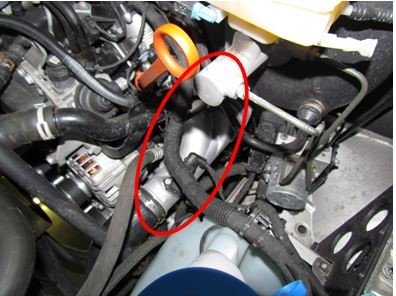

Welches Rohr ist denn da gemeint?
Gibt es da evtl. ein Bild von dem Teil oder eine Teilenummer?
