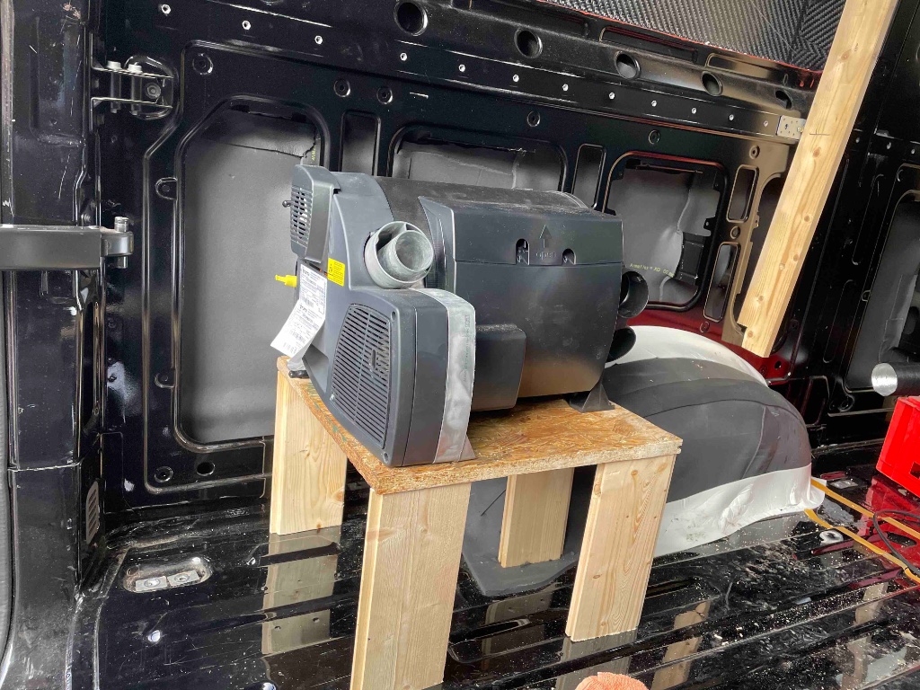

Hallo Rosi,
ich möchte mir eine Truma Combi 4 verbauen. Am liebsten würde ich Sie längs zur Fahrbahn verbauen. Die meisten haben die Truma allerdings quer zur Fahrbahn verbaut. Spricht etwas dagegen, die Truma Combi 4 längs zu verbauen? In der Anleitung habe ich dazu nicht konkretes gefunden. Nur die Vorgaben für den Abgasschlauch und die Warmluftverteilung.
Danke :)

Ich habe gerade mit Truma gesprochen, man kann die Truma Combi 4 längs zur Fahrbahn verbauen, nur hochkant sollte man sie nicht verbauen ;)

4x4Crafter hat geschrieben: 20 Feb 2021 12:25 ich möchte mir eine Truma Combi 4 verbauen. Am liebsten würde ich Sie längs zur Fahrbahn verbauen. Die meisten haben die Truma allerdings quer zur Fahrbahn verbaut. Spricht etwas dagegen, die Truma Combi 4 längs zu verbauen? In der Anleitung habe ich dazu nicht konkretes gefunden. Nur die Vorgaben für den Abgasschlauch und die Warmluftverteilung.
Danke :)
ich habe auch die Trume Combi 4 fast an der gleichen Stelle längs verbaut, nur umgedreht.
Bisher keinerlei Probleme - warum auch?
Solange der Abgas-Kamin sauber nach außen verlegt ist ist es der Heizung egal in welcher Richting sie eingebaut ist.
Während der Fahrt darfst du sie ja sowieso nicht betreiben.
