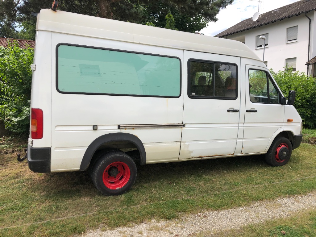

Es bleibt ein Nutzfahrzeug deshalb so billig wie möglich, hab sie mit hammerit lackiert
2003 VW LT 2.8 TDI AUH, Diff Sperre, 2 Schiebetüren, L2 H2, Zwillingsbereifung.
