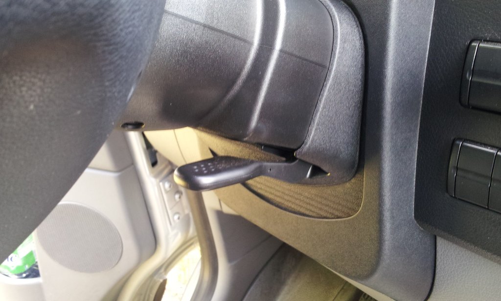

Hab ich bei meinem Crafter schon hinter mir.
Denk daran, auch die Verkleidungseinheit mitzubestellen, die ändert sich durch den dann verbauten Klemmhebel.

mandør hat geschrieben: 27 Jan 2021 17:51 Hab ich bei meinem Crafter schon hinter mir.
Kannst du dann bitte die benötigten Teile und den ungefähren zeitlichen Aufwand hier auflisten?
Vielleicht überwinde ich ja doch den inneren Schweinehund. 😅

Sorry, das ist 10 Jahre her. Ausser dem Foto hab ich da nix mehr..
Soweit ich mich erinnern kann, war die Lenksäule mit Abreissschrauben befestigt. Das war etwas Aufwand, die sauber auszubohren🤔
