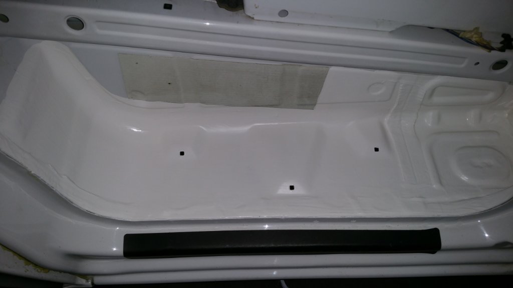

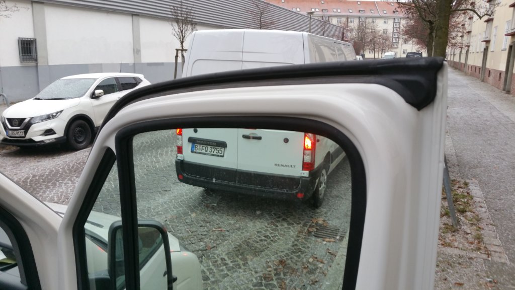

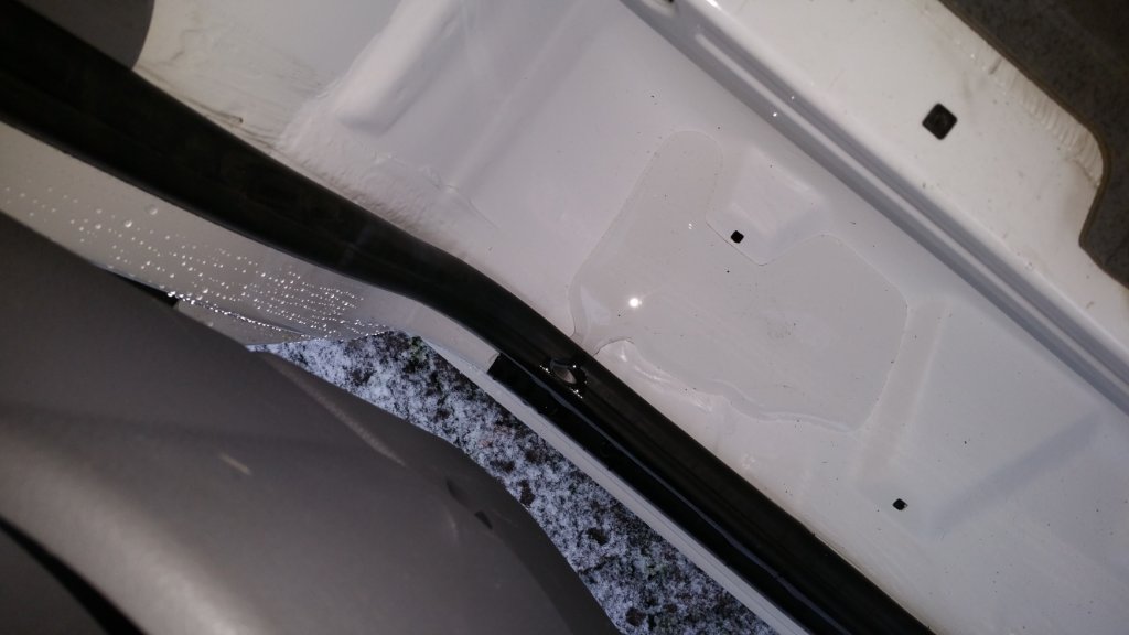

Update ! Nach 2 Tagen Dauerregen hat sich jetzt ein schöner kleiner See auf der frisch gepinselten Trittstufe gebildet.Wagen war nur geparkt und Türen waren während des Regens dauerhaft zu. Das Wasser läuft ÜBER den Gummi der Türdichtung im unteren Bereich in den Innenraum. Der Gummi war ab der Mitte des Radkastens von oben nass. Habe kurz die Türen geöffnet um das genau zu checken. Ich dachte erst der Dichtungsgummi wird vielleicht von Wasser unterwandert..sieht aber nicht danach aus. Desshalb würde auch ein Einkleben der Dichtung meiner Meinung nach nichts bringen..
Hier noch ein paar Bildchen ..
Jetzt weiss ich auch nicht wie ich das Lösen könnte!?
Eine Möglichkeit wäre in die Dichtungslippe im Trittbereich von oben kleine Löcher zu machen damit das Wasser durch die äußeren Löcher durch die Lippe ablaufen kann...dann wäre aber eine offene Luftverbindung in den Innenraum durch die Lippe.. wenn ihr versteht was ich meine
Aber am besten wäre natürlich wenn man den Türanpressdruck erhöhen könnte. Lässt sich da irgenwa etwas einstellen?

Ich bin auch seit ein paar Tagen an der gleichen Baustelle! Auch ich habe schön meine Trittstufen restauriert. Auch bei mir steht das Wasser auf den Dichtungsgummis unten.
Gerade eben habe ich rausgefunden warum: Mit dem Gießkannen-Test konnte ich es an nur gewünschten Stellen "regnen" lassen. Ergebnis ist ganz eindeutig: Das Wasser tritt am Kurbelfenster ein und läuft im Inneren der Tür runter - das soll es soweit auch. Aber leider ist dort ein so starker Wasserfall, dass es sich auch in der Plastikverkleidung sammelt und dort nicht richtig abläuft, sondern eben von oben auf die Dichtungsgummis (unten) sabbert und dann unter die Plastik-Trittstufen läuft.
Man muss also jetzt das Wasser in der Tür so umleiten, dass es tatsächlich nur in den Metallschacht läuft und gar nicht erst auf die Idee kommt an der Plastikverkleidung abzulaufen.
