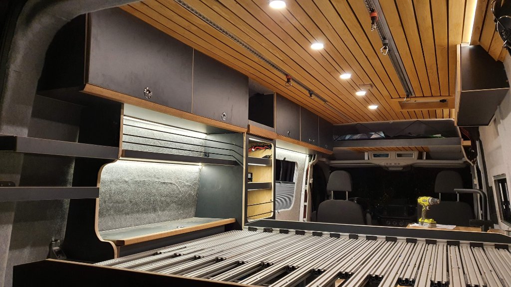

Es werde Licht! Der Großteil der 12V Verteilung ist dann auch angeschlossen, und die Schalt- bzw. Dimmerkreise entsprechend aufgeteilt. Mir ist das passende Ambiente je nach Bedarf und Stimmung im Wagen immer sehr wichtig, daher sind Leuchten bei mir grundsätzlich immer separat schaltbar, und alle dimmbar (bis auf die Beleuchtung, die am CAN-Bus hängt).
Die asymmetrische Deckenbeleuchtung ist für den Fall, dass Surfboards an der Decke befestigt werden und dann die mittleren Spots abdecken würden.
Ich habe im Wagen zwei 12V Sicherungshalter verbaut, einen in der Garage (für die Hauptverteilung und die Verbraucher, die in der Garage angeordnet sind), und einen in einem der noch nicht ganz fertigen Oberschränken (für die Verbraucher im Wohnraum).

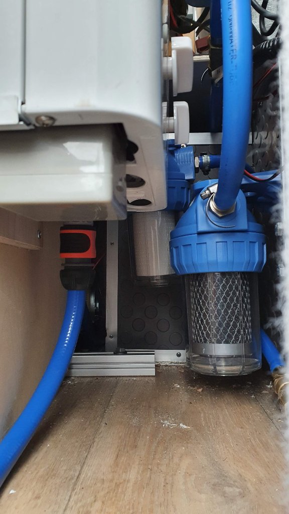

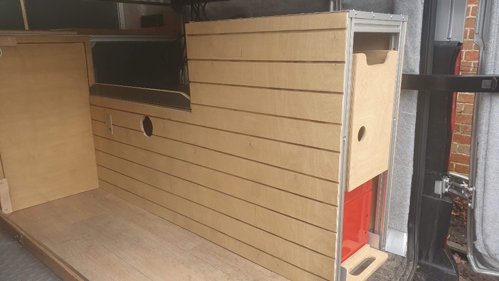

Weiter geht es mit dem Ausbau der Heckgarage. Hier steht ja noch recht ungeschützt und noch nicht angeschlossen der Frischwassertank und die entsprechende Druckwasserpumpe. Die Soft-Serie von Lilie macht ja die Versprechungen, dass man aufgrund des Bypass keinen Druckausgleichstank mehr benötigt. Daher bin ich dieser Empfehlung mal gefolgt und bin dann mal gespannt, wie das Ergebnis in der Praxis aussieht. In Summe sind 3 Wasserentnahmestellen geplant, 1. Waschbecken (Kaltwasser), 2. Gardena-Spritze (zum MTB reinigen, Kaltwasser), 3. Warmwasser-Gas-Durchlauferhitzer (zu: kalt, ab: warm). Der Gasboiler soll lediglich bei Bedarf "fliegend" an eine Campinggaz R907 Gasflasche per Schnellkupplung angeschlossen werde, da ich diese Flasche dann auch für den zweiflammigen Gaskocher benutzen werde. Daher keine Gasprüfung notwendig, und die Warmdusche wird dann auch lediglich bei geöffneter Hecktür benutzt werden. Die Leitungen und die Halterung des Boiler sind so ausgelegt, dass ich den Boiler auch einfach herausnehmen und rückseitig am Bettgestell einhaken kann. Das ganze wird ja nicht jeden Tag genutzt, daher ist das ganze optisch nicht wirklich in eine Ecke gestopft, aber immer noch schnell zugänglich und den Raum bestmöglich ausgenutzt.
Damit man später nicht mit den Füßen im Dreck steht, habe ich eine dieser 30x30cm Holzfliesen dabei, die man z.B. als Bodenbelag auf Balkonen o.ä. im Baumarkt bekommt.
Die zum Wasserhahn führende Leitung läuft noch über ein zweistufiges (PP / Aktivkohle) Filterset von WM Aquatec. Damit möchte ich im Idealfall das Leitungswasser auch trinken können, um den Bedarf an Wasserflaschen während eines längeren Trips zu reduzieren. Um die Strömungswiderstände in den Leitungen zu minimieren verwende ich keine T-, sondern ausschließlich Y-Verbinder, auch wenn es dadurch nicht so einfach und optisch weniger ansprechend aufgeräumt zu verlegen ist. Zusätzlich habe ich anstatt der üblichen 10mm ausschließlich 12mm Innendurchmesser Frischwasserleitungen verwendet, auch wenn das Zusammensuchen der passenden Verbinder und Absperrventile aus Messing sich dadurch leider etwas aufwändiger gestaltet hat.
Die Brause des Wasserhahns ist 50cm ausziehbar, wenn man den Hahn also bei offener Schiebetür nach außen schwenkt ist das eine Art Notdusche.
Für Werkzeug (MTB), Einkäufe und anderes loses Zeugs habe ich an der Hecktür eine kleine Schublade sowie einen Lastauszug eingebaut. Die Höhe ist von der niedrigsten Position des höhenverstellbaren Bettgestells vorgegeben.
In dem entstandenen Stauraum vor diesem "Schubladengestell" sind unter einer Serviceklappe der Frischwassertank und Pumpe mitsamt der Wasserleitungen und Absperrventile verbaut, sowie die Standheizung. Eine "Belüftungsöffnung" an Seite muss ich noch mit einem entsprechenden Lüftungsgitter versehen. Die Serviceklappe ist recht stabil und mit einer rutschhemmenden Matte beklebt, so dass es als Ablage für größere Taschen, Gitterboxen o.ä. dient, an die man nicht so oft herankommen muss.
Das ganze ist noch nicht final fertig, und ich hoffe, dass ich am Ende noch genügend passenden Holzreste haben werde, um die Aluprofile zu verkleiden :-)

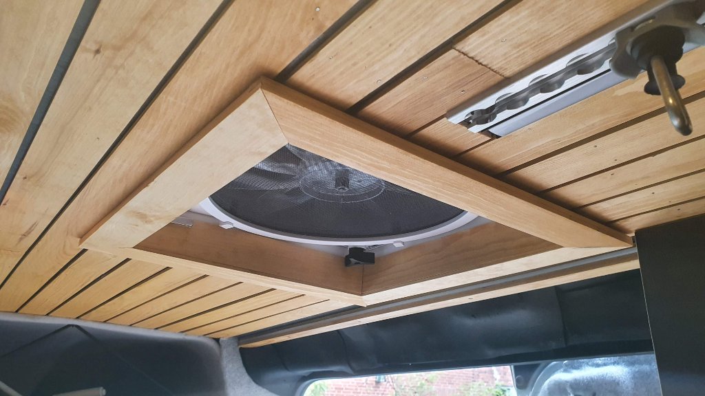

Der Plan ist u.a. den Crafter auch mal kurzzeitig als mobiles "Home Office" zu verwenden. Damit das auch technisch überhaupt zuverlässig klappen kann, habe ich mir einen kleinen aber feinen Zweitmonitor besorgt, der sich einfach per USB-C mit dem Notebook verbinden lässt. Für (hoffentlich) ausreichende Verbindungsqualität habe ich mir eine Panorama LPMM Mimo LTE/WLAn Antenne auf das Dach aufgebaut.
Im Fahrzeuginneren, direkt unterhalb der Antenne (um die Verluste der Signalstärke minimal zu halten) habe ich von der Deckenverkleidung vor neugierigen Blicken geschützt einen Teltonika RUT240 Wlan Router eingebaut. An diesen komme ich ganz einfach durch die Verkleidung des MaxxAir Deckenventilators heran, die einfach gesteckt ist und somit innerhalb Sekunden abgenommen und auch wieder an Ort und Stelle "montiert" werden kann. Die Stromversorgung des Routers ist dabei über einen entsprechenden Schalter in meiner "Schaltzentrale" bedienbar, so dass der Router nur bei Bedarf eingeschaltet wird und nicht unter Dauerfeuer steht.
Ein erster Test und Vergleich der Internetverbindung mit einem Handy als Hotspot steht die nächsten Wochen noch aus.

Die bestmögliche Mechanik des höhenverstellbaren Bettgestells war letztendlich weniger problematisch als befürchtet, sehr fein:-) Ziel war es, das Bett mit möglichst wenig bis gar keinen Aufwand verfahren zu können, ohne jedes Mal Arretierungen lösen und nach Verstellung der Betthöhe wieder fixieren zu müssen. Gleichzeitig soll es aber natürlich während der Fahrt nicht von hinten Rödeln und Klappern, also war ein minimales Spiel gefragt, welches aber so groß sein muss, um gleichzeitig auch eine unsymterische Verstellung der Linearmotoren zu erlauben (Crafter steht schief, Bett soll horizontal ausgerichtet werden). Nach einigen recht einfachen Optimierungen der Befestigung und Spiel der Gleitkulissen des Bettgestells, sowie die Anlenkung der Linearmotoren bin ich jetzt mit dem Ergebnis sehr zufrieden, und das Spielkind kann sich an den Tastschaltern austoben.
Das Schaltergehäuse ist noch nicht final, dient erstmal nur zum Test. Die Aluprofile, die als Gleitschinen dienen, muss ich auf der Beifahrerseite nochmal ordentlich verkleiden. Ansonsten ist das System aber fertig und funktioniert super, sogar mit mir knapp 100kg Luftikus auf der Bettfläche.
Ursprünglich wollte ich die Taster in meine "Schaltzentrale" in den Oberschränken anordnen, habe mich aber nun doch dagegen entschieden. Aus Sicherheitsgründen, um also nichts beim Herunterfahren in der Garage zu zerquetschen, habe ich die Taster recht weit unten auf einer der Ablageflächen angeordnet, so dass ich beim Bedienen einen Blick in die Garage werfen kann.
In Summe kann ich dieses "Experiment" auf jeden Fall weiterempfehlen, die Funktion ist super, die Kosten und der bauliche Aufwand sind recht überschaubar.

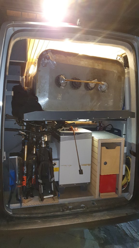

Das System konnte auch gleich in der Praxis gestest werden. Am vergangenen WE mal eben spontan eine Werkstattheizung für einen Freund abgeholt, inkl. 1000l Heizöltank. Das hätte aufgrund der MTB`s in der Garage nicht gepasst, so aber konnte die notwendige "Ladeöffnung" einfach hergestellt werden. Hat uns eine weitere Fahrt hin-und zurück mit einem Anhänger erspart :D
