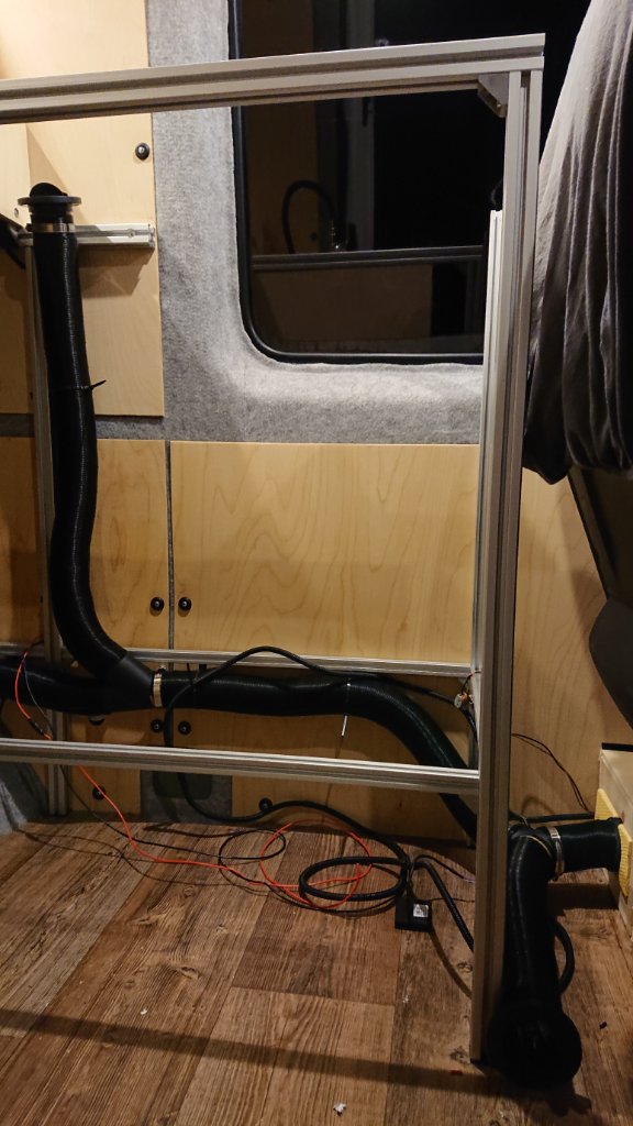

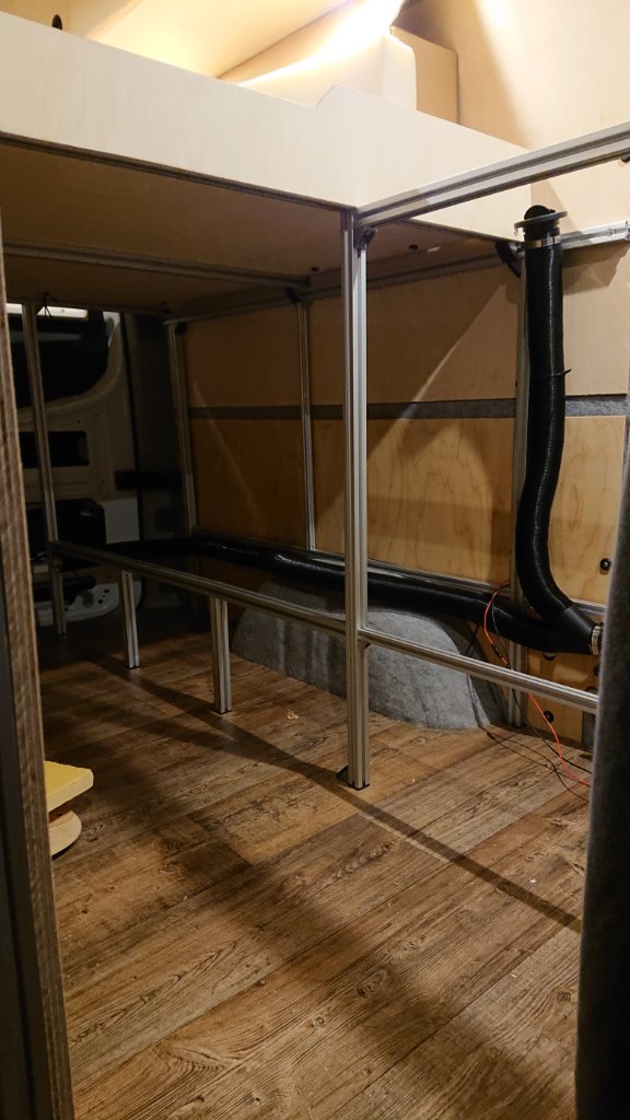

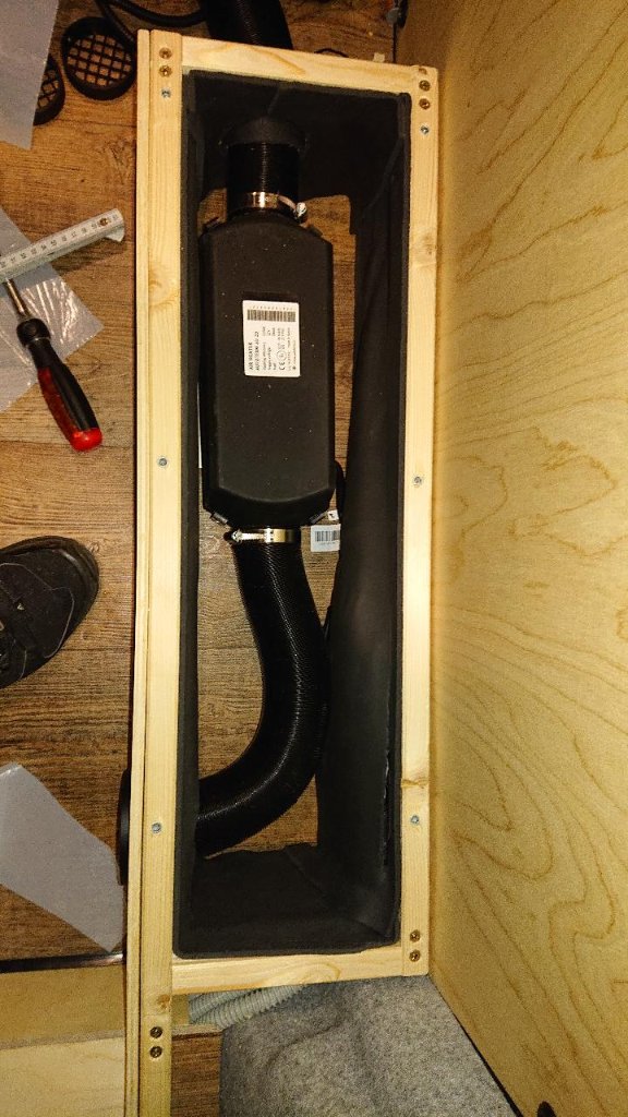

zunächst mal hat die Verrohrung der Heizung Einzug gehalten. Die Verrohrung hat insgesamt 3 Ausgänge: 1 vorne unten. 1 Mitte oben und einen Hinten unten. Ist wunderbar von der Wärmeverteilung und die Ansaugung findet im Fußraum der Rücksitzbank statt, also dort, wo nachts auch die meiste kalte Luft zu finden sein dürfte.
Zuletzt geändert von Creeebexo am 27 Aug 2021 15:10, insgesamt 1-mal geändert.
Re: L2H2 Windsurf und Bike Sprinter

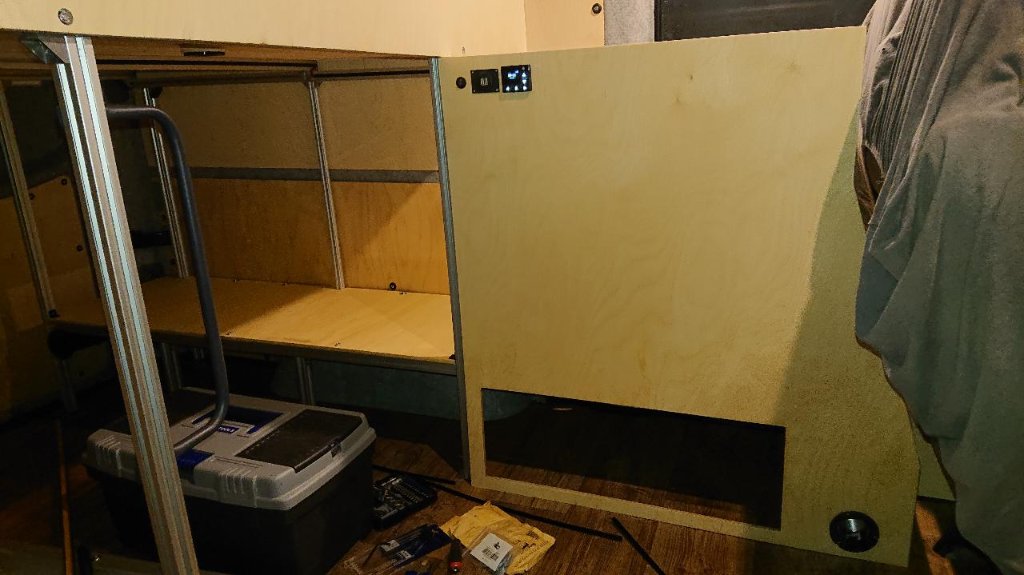

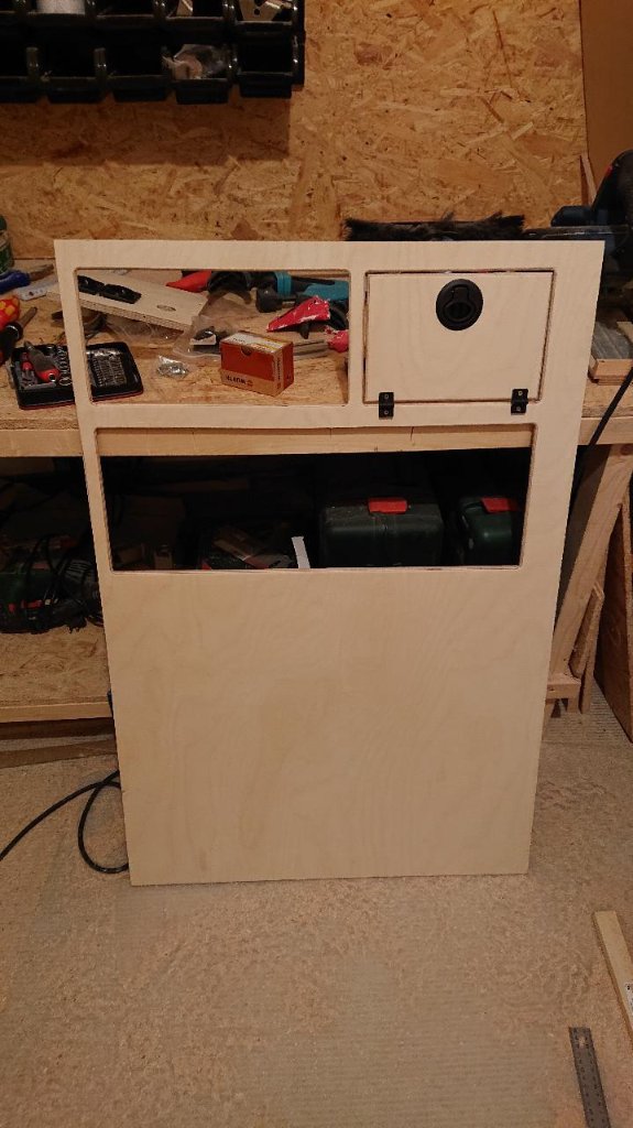

Im nächsten step hab ich in Fahrtrichtung links einen komplett durchgehenden Zwischenboden eingezogen. Der ist mit den Aluprofilen verschraubt und wird später die beiden Surfboards tragen. Sobald das installiert war, hab ich die Möbelblenden aus 9mm Multiplex gebaut. Die Maserung hab ich erhalten, indem ich mit der Kreissäge die Schubladen- und Klappenfronten direkt ausgesägt hab. Das Spaltmaß ist dabei für unsere Zwecke absolut akzeptabel.
In die Blende habe ich dann Kabeldurchführungen für die Garagenbeleuchtung sowie die Heizungssteuerung gezogen, die Kabel laufen dahinter an den Aluprofilen teils in den Nuten, teils mit Kabelhalterungen mit Kabelbinder entlang.

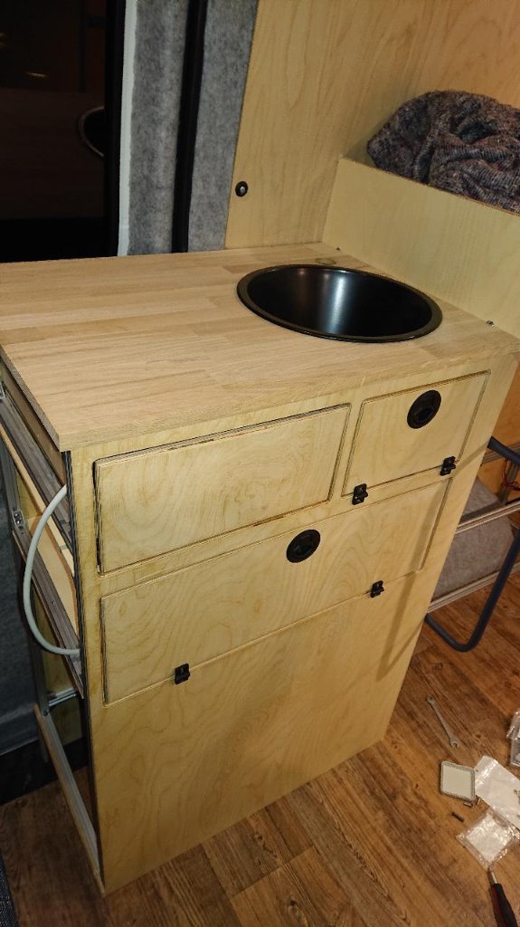

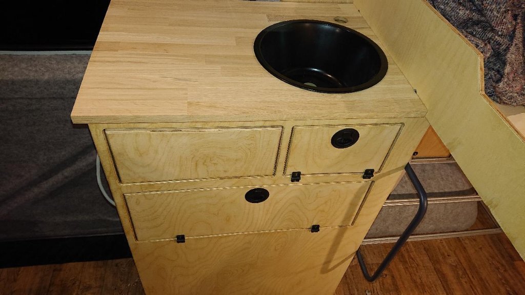

Der Küchenblock und der gegenüberliegende Block haben dann die Eichenplatte zum Test mal aufgesetzt bekommen und ich hab das Waschbecken probegepasst. Mit einer normalen Oberfräse war das ne ganz schöne Hausnummer, soviel Staub hat man ungern im Keller
Das ganze dann schön eingelassen und montiert, die Schublade für die Kühlbox eingebaut - fertig

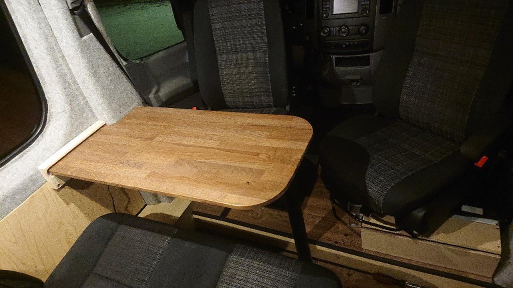

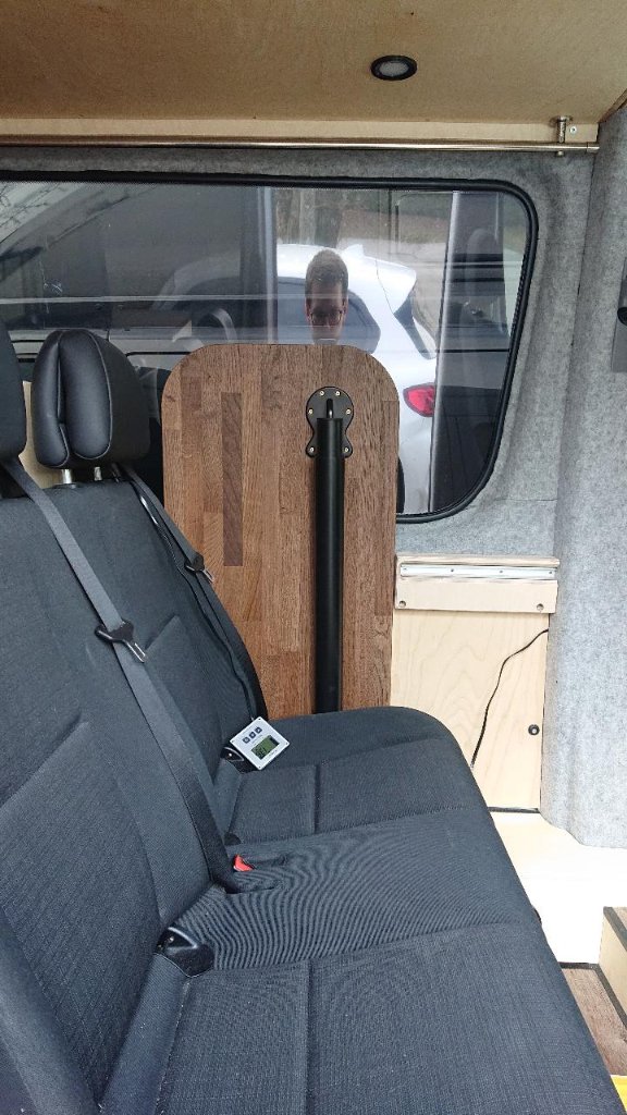

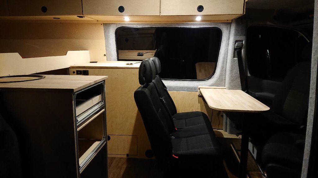

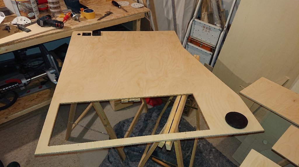

Als nächstes hab ich mich dann um die Sitzecke vorne gekümmert. Ich hatte eine lange Eichenplatte, aus der ich sowohl die beiden Arbeitsplatten als auch die Tischplatte gefertigt habe. Die Tischplatte wird seitlich der Rücksitzbank gelagert und festgespannt, im aufgebauten Zustand wird die Platte mittels Klappfuß und einer Tischschiene an der Wand befestigt. Das ist bis heute so, wird aber nicht so bleiben, ist mir einfach zu wackelig. Ansonsten finde ich: dafür dass das die Werksrückbank ist, hat man schon ordentlich Platz!
Die Platten wurden dann natürlich noch schön geschliffen und eingelassen:

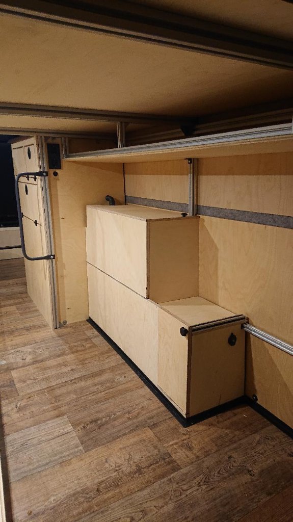

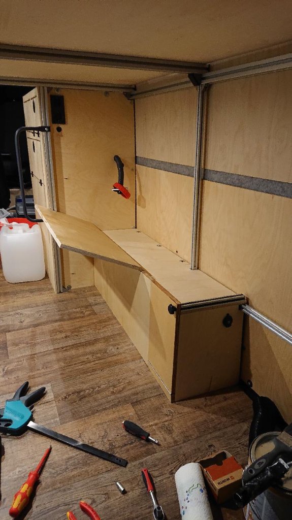

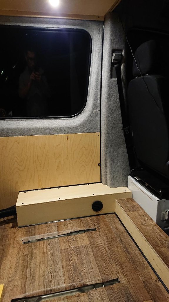

Die Heckgarage war dann der nächstgrößere Aufgabenbereich. Rechts die Radkastenverkleidung mit einem aufklappbaren Kasten mit jeweils 15 Liter Abwasser und Frischwasser sowie 15 Liter Reservekanister, Links eine Verblendung für den Lagerbereich. Ich hab hier noch einen Gummiteppich eingebaut, der das ganze Fach einigermaßen gegen Tropfwasser vom Surfmaterial absichert. Hat im ersten Urlaub recht gut funktioniert und sieht gut aus. Außerdem hat die Verrohrung die entsprechend Ausgangsdüsen spendiert bekommen.
Die Radkastenverkleidung ist außerdem mit einer Öffnung versehen, hier sind CEE-Kabel, Batterieladegerät und die Verkabelung der 12V Buchse für die Außendusche / 12V-"Hochdruck"-Reiniger gelagert. Außerdem ist mittlerweile die Garagenbeleuchtung reingewandert.
Unters Bett hab ich außerdem noch ein Lagerungsfach eingebaut. Kaum drin, hat die Frau lauter wärmende Decken auf Vorrat da rein gestopft - na ja.

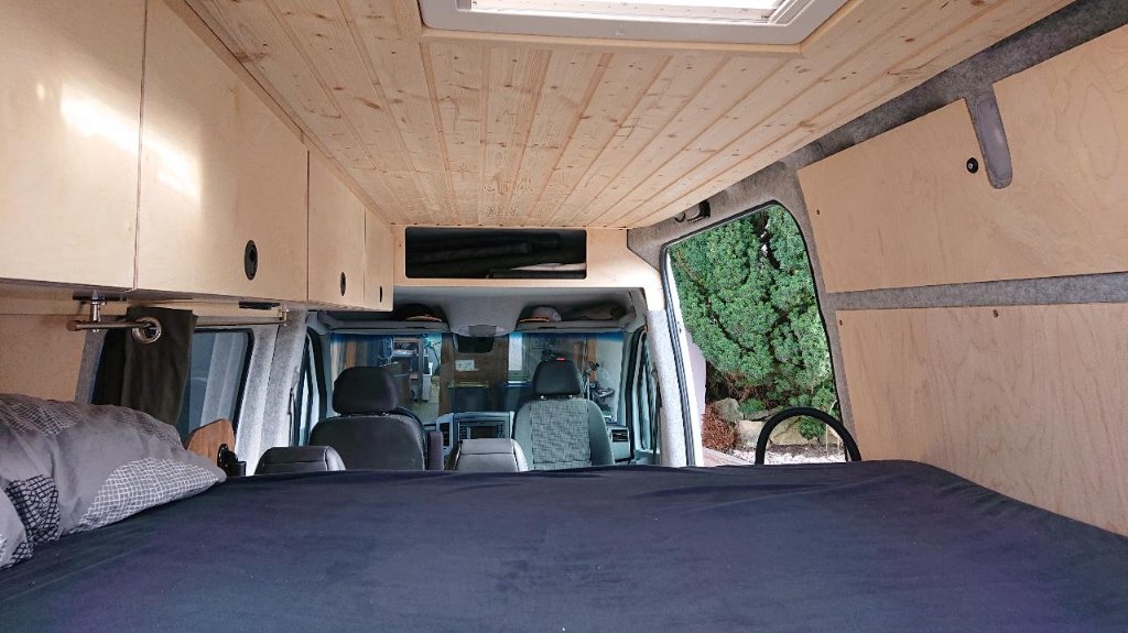

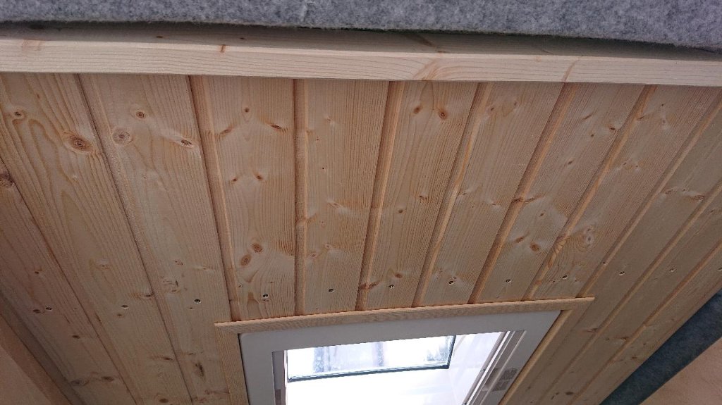

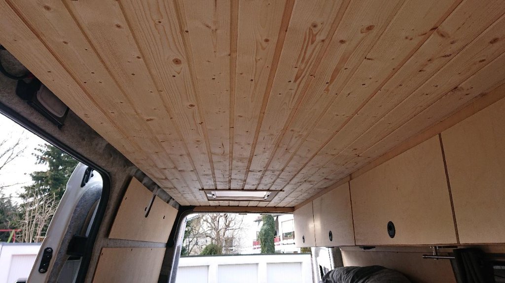

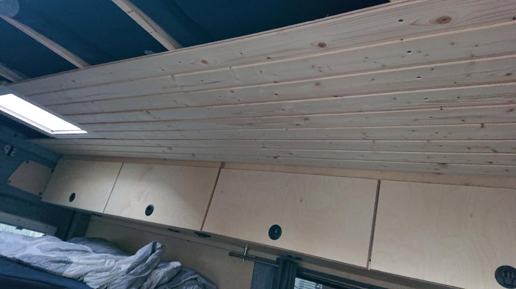

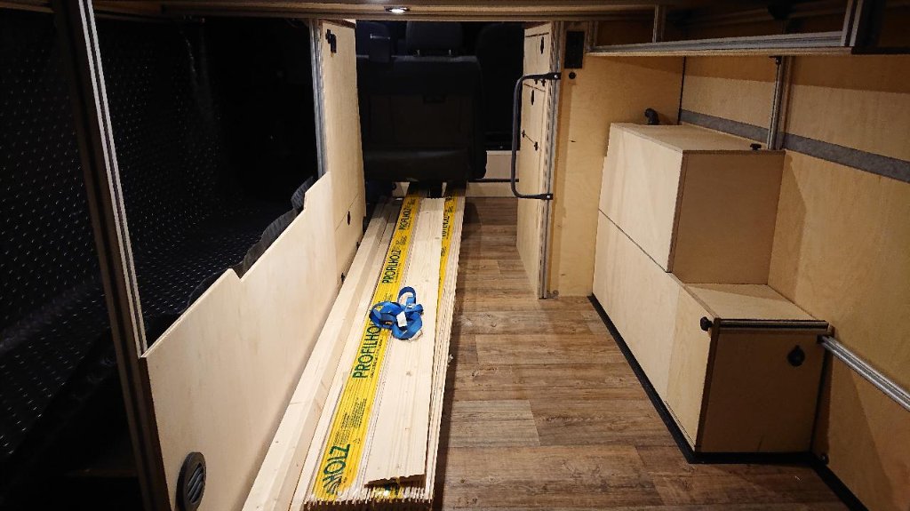

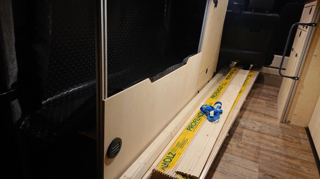

Nächster Teil und auch in den vorherigen Bildern bereits angedeutet: die Decke! Ich hab hier klassisch mit Nut-und Federbrettern gearbeitet. Ich bin kein Freund von Kunstleder oder ähnlichem, sieht man glaub ich auch
Die Unterlattung ist tatsächlich ohne eine einzige Schraube an den Holmen befestigt. Im Sprinter gibt es an den Querholmen kleine Locher am Rand, in die man wunderbar eine M4 Nietmutter einziehen kann. Daran ein 90° Winkel und die Latten seitlich mit diesem Winkel verschraubt ergeben eine Fatzengerade Unterlage fast ohne jeglichen Höhenverlust.
Die Bretter sind durch Zufall exakt so breit gewesen, dass ich kein einziges in der Breite um das Fenster herum bearbeiten musste. Manchmal hilft der Zufall

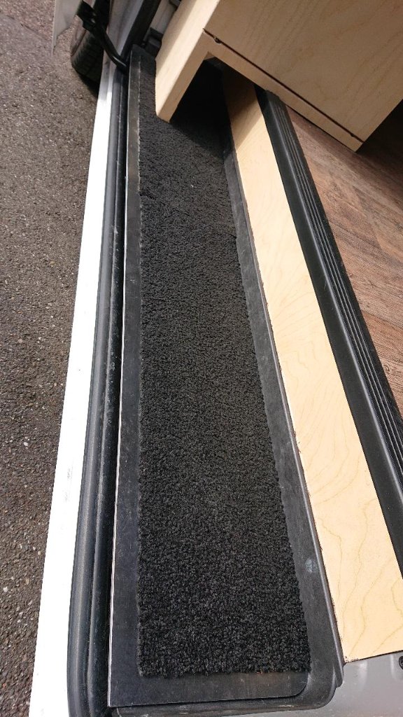

Ich hab dann noch einen alten Gummiläufer gefunden. Zugeschnitten, in die Tür gesetzt, sieht super aus. Man sieht hier auch, dass am Küchenkubus bereits die Schublade für die Kühlbox mit eingesetzt ist. Verblendung also komplett
Das vertikale Brett in der Trittstufe selber ist ein Teil der ursprünglichen Original Seitenverkleidung, die auf Grund der Oberschränke nicht mehr gebraucht wird. Die 4 mm passen exakt in den Spalt in der Trittstufe. Die Winkelleiste, die ich in schwarz hier draufgemacht hab ist schlicht aus Gummi. Ich hab lang über gepulvertes Alu nachgedacht, davon ist mir aber abgeraten worden, weil man Kratzer so schnell sieht. War auch die bessere Entscheidung so, hält bombig und kostet fast nix.

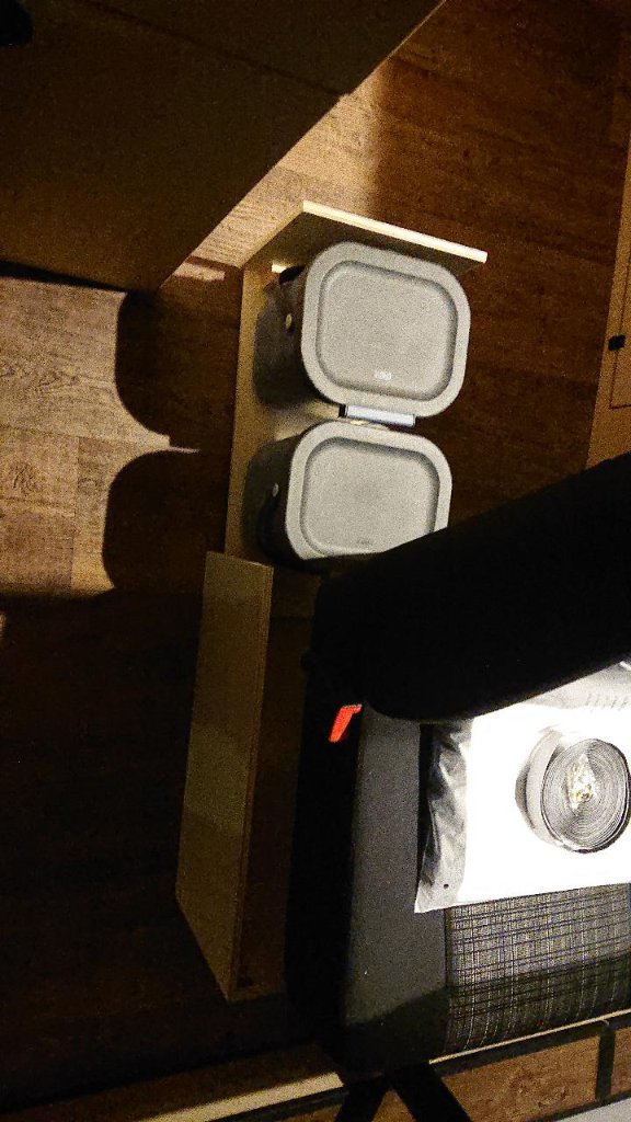

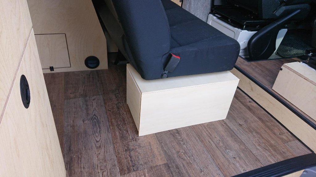

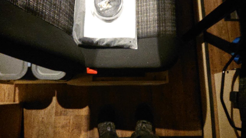

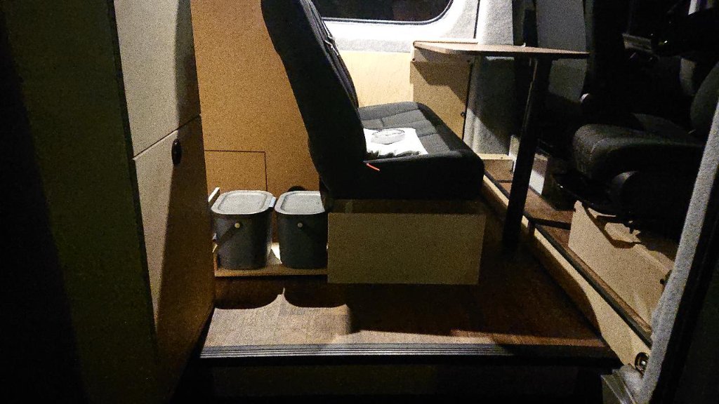

Für die Ordnung hab ich noch einen Kasten mit Push-to-Open Auszügen unter die Einstiegsseite der Rücksitzbank gebaut. es passen exakt zwei der Eimerchen plus Tütenrolle und bisschen Krimskrams da rein und öffnet sich nach hinten zum Kochbereich.
Da ich kein Multiplex mehr hatte, hab ich das ganze aus Pappelresten gebaut - das wird aber ganz sicher nochmal geändert, ich habe festgestellt, wie sehr ich Pappel hasse. Das Wort leitet sich aus meiner Sicht von Pappe ab, viel beständiger ist es nicht, wenn es nicht furniert ist.
