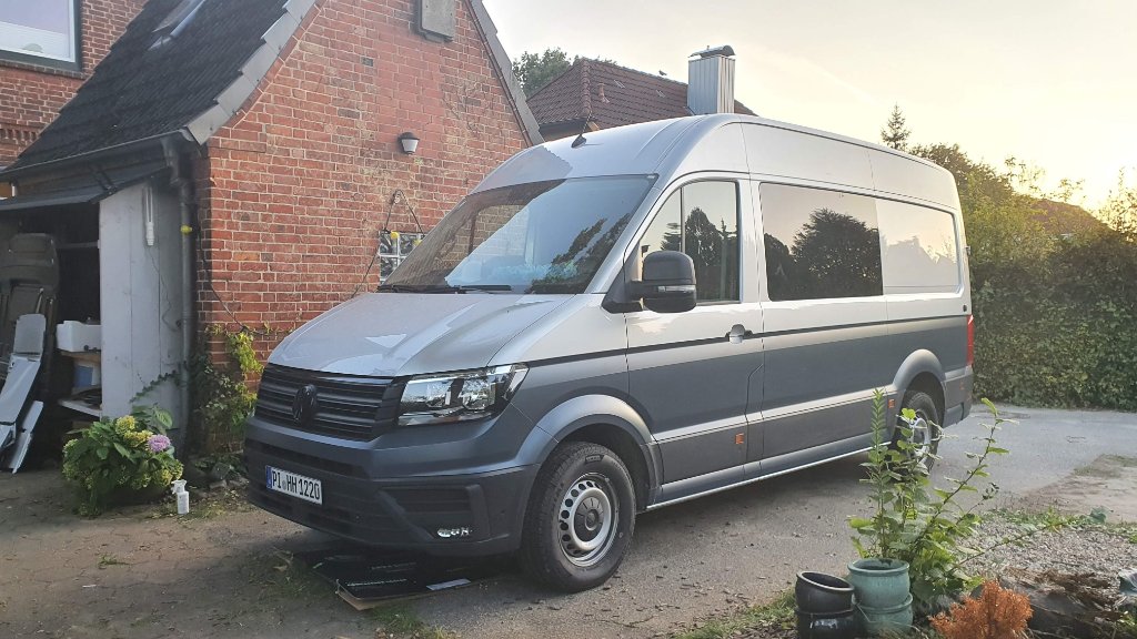

Hallo zusammen.
Vielleicht hilft meine kleine Dokumentation dem ein oder anderen, der zukünftig auch vorhat, sich einen L2H2 Transporter für Surf/Bike Aktivitäten auszubauen.
Es sei angemerkt dass ich keine Story hier im Forum vorhatte, von anderen aber darum gebeten wurde. Insofern habe ich auch nur sporadisch Fotos, aber einen Eindruck sollte es wohl trotz allem geben. Ich hoffe bis Anfang Februar fertig zu werden, werde daher so nach und nach hier berichten.
Für mich wurde es im Sept. 20 Zeit meinen T5 an einen neuen Besitzer weiterzugeben und mir einen neuen Untersatz herzurichten. Hauptmotivation dafür war, dass ich recht regelmäßig mit wertigen Mountainbikes unterwegs bin, und diese nicht mehr auf der Anhängerkupplung durch die Gegend fahren möchte. Außerdem wollte ich endlich mal im Fahrzeug stehen können und auch meine Surfboards im Fahrzeug haben können, ohne dadurch den halben Wagen zu blockieren.
Aufgabenstellung war also am besten beides gleichzeitig zu ermöglichen. Es war also schnell klar, dass die MTB`s unter das Bett kommen müssen, und daher das Bett recht hoch angeordnet werden muss. Das bringt bei meiner Fahrzeughöhe den Nachteil mit sich, dass man nicht aufrecht im Bett sitzen kann - finde ich auch nervig diesen Nachteil eingehen zu müssen , selbst wenn keine Räder mit an Bord sind. Lösung: Das Bett irgendwie höhenverstellbar ausführen.
Los ging es mit der üblichen leeren, fensterlosen Version. Erstmal ordentlich Hohlraumwachs besorgt und Fahrzeug von innen/unten nach bestem Wissen und Gewissen in den üblichen Bereichen "eingesprüht". Im Sommer muss ich dann hier und da nochmal reinschauen und ggf. nachbessern. War schon etwas frisch als ich damit beginnen konnte. Als nächstes Fenster besorgt und zum ersten Mal selbst foliert. Die Recherche um herauszufinden wo ich vernünftige Glasfenster nicht zu den arschteuren VW-Preisen herbekommen konnte waren extrem nervig, hat dann aber doch gut funktioniert. Und weil es so schön war, auch noch gleich die untere Fahrzeughälfte foliert - klappte besser als gedacht.
Dazu noch eine Heckleiter hinten ran, dafür die Tür von innen noch mit einem Holzrahmen verstärkt. Das Blech der Hecktür hat beim Besteigen der Leiter doch zu sehr geflext. Schönen Gruß

Das folierte sieht auf dem Photo zumindest richtig gut aus.
Magst du mal was zur verwendeten Folie und Farbe sagen.

Danke Dir. Ich habe die 3M 2080 verwendet, Farbe S271 (Satin Thundercloud) verwendet. Bei bedecktem Himmel genauso wie ich es haben wollte, bei direkter Sonne mir etwas zu blau. Aber passt schonhljube hat geschrieben: 08 Jan 2021 22:41 Das folierte sieht auf dem Photo zumindest richtig gut aus.
