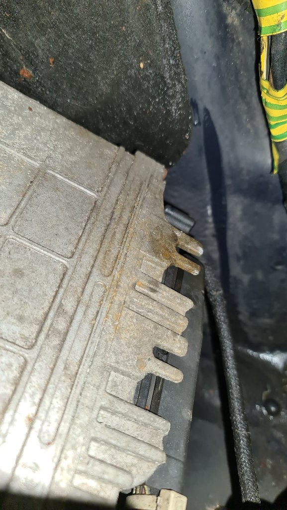

Beiträge: 17
Registriert: 25 Okt 2020 11:53
Wohnort: Bern
Re: GRA beim VW LT 2,8l AUH anschließen
#65
Beitrag von VW LT DEHLER »
Danke Stefan
Das werde ich machen aber leider erst am Wochenende. Denn dann bin ich erst zurück.
Muss der Stecker dazu abgebaut sein oder reicht es dir wenn ich es im angebauten Zustand fotografiere?
Gruß Frank
rubberduck
Beiträge: 80
Registriert: 08 Jul 2012 00:20
#66
Beitrag von rubberduck »
eingebaut sollte reichen
Stefan

Beiträge: 17
Wohnort: Bern
#67
Hey Stefan
Ich habe jetzt mal Bilder gemacht und hoffe es reicht.
Wenn nicht dann muss ich alles abbauen um an das Motorsteuergerät zu kommen das unter der Batterie sitzt.
Gruß Frank
rubberduck
Beiträge: 80
#68
habe ich da
gleiches Steuergerät
brauchst Du 6 pins?
Stefan
rest per PN
VW LT35 MAXI 2,8TDI 2006
