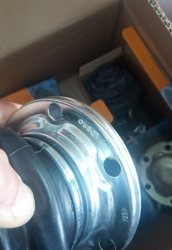

So langsam werd ich richtig sauer.
Grad kam die neue Lieferung an. Anderer Händler (Autodoc). Aber wieder GKN bestellt. Diesmal Löbro.
Die Manschetten sind wieder anders als die originalen Löbro und eher noch schlechter als die T4/Spidan. Sie haben kein Labyrinth für die Entlüftung und auch keinen Durchgang mehr zum Gelenk hin. Durch das Enlüftungsloch kann man nun direkt durch schauen.
Wie an anderer Stelle schon mal jemand schrieb sind die Bleche tatsächlich sehr scharfkantig an der Manschette. Allerdings sieht man auch hier wieder gleich im Neuzustand die Risse beim Knicken. Bei der Spidan waren es eher Poren. So schlecht wie meine zwei NoNames sitzen, so wertig scheint zumindest deren Gummi im Vergleich zu GKN.
Immerhin stinkt der Löbro-Gummi nicht so giftig wie bei Spidan.
Ich glaube aber, dass auch die Löbro bald dort reißen wie die von Hans.

joethesprinter
Beiträge: 1804
Wohnort: Südbrandenburg
Re: Gummimanschetten Antriebswelle Vorn Getriebeseitig
#45
Beitrag von joethesprinter »
Schau dir mal meine Bilder an. Es sind mehrere winzige Poren. Das Fett drückt da ganz langsam durch. Ist (noch) so wenig, dass es nicht weg fliegt. Den Ursprung dieser Poren sieht man auch auf den neuen Manschetten schon.
Ja, ich suche einfach einen Hersteller mit besserer Qualität/anderem Material.
Wenn sie wirklich wieder wie früher >200tkm halten, können sie auch 30€/stk kosten.
Zwischenzeitlich hatte ich mal Wellen aus Polen in der Hand. Da hat die innere Manschette vom Material her an sich einen guten Eindruck gemacht. Leider fehlte aber die Entlüftung.🙄
