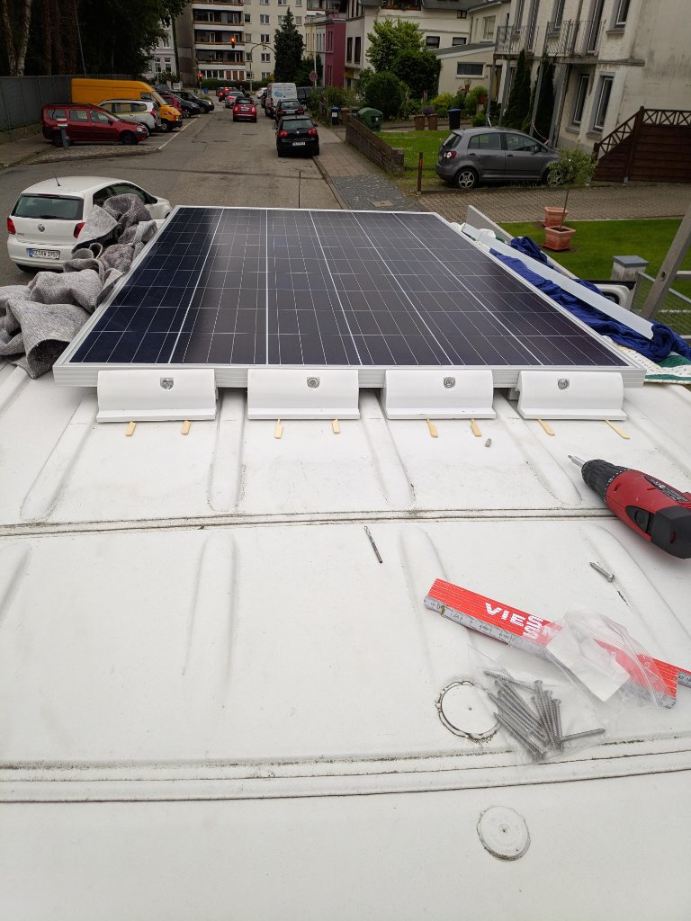

GroßerDieselTank hat geschrieben: 04 Dez 2020 07:03 Du meinst das?
https://product.item24.de/produkte/prod ... tur-43633/
Ich habe mir auch schon gedacht, ein U-Profil (innen 35mm) wo ich meine Solarmodule einfügen kann.
Ich plane 8x
https://solarcamp24.de/SOLARA-S-Serie-V ... sion-190Wp
auf das Dach zu machen.
Die sind begehbar, sowas habe ich noch bitte gesehen. Solar-Dachterrasse ist dann möglich :-)

Ich habe für ein großes 300watt Modul 120€ bezahlt, nur mal so zum Presvergleich ---

Das hält. Da gibt's Erfahrungswerte, mein verkaufter LT fährt z.b. seit 10 Jahren damit um die Welt.
