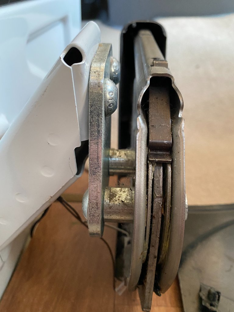

tiefergelegte Handbremse bei Drehkonsole Fahrersitz
So "löste" HYMER das beim W906 mit Drehkonsolen, aber ohne Schwingsitz
Die Verkleidung ist durch Benutzung abgefallen.

Das ist die "Standard" Tieferlegung, durch einen Tick kann man Sie auch so einbauen, dass der Bremshebel auf dem Boden aufliegt im entspannten Zustand und angezogen wrden kann trtotz gedrehter Sitze. Habe ich so gemacht, (Tieferlegung von Sportscraft), man mus halt immer tief runter zum Benutzen.
hier bei mir
https://sprinter-forum.de/viewtopic.php ... ft#p202491
und hier bei exilaltbier
https://sprinter-forum.de/viewtopic.php ... 22#p234622
hier bei mir

da scheint die übliche Handbremsbefestigung tiefergelegt zu sein, oder?
Bei REIMO wird für die Drehkonsole Fahrersitz eine Handbremstieferlegung mitgeliefert.
Ist diese verschweißt oder verschraubt?
Dann könnte ich ja auf den abklappbaren Handbremshebel verzichten, oder?
