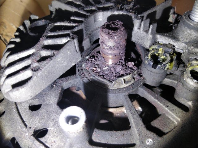

Grüße, ich denke eine Lima ist auch bei den Temperaturen schnell gewechselt. An die kommt man zum Glück gut ran. Einzige ist das spannen vom Aggregateriemen wenn man da keinen passenden Schlüssel zur Hand hat.
Auch die Lima selber, kostengünstig, zu überholen bleibt noch. Ich habe dazu mal eine kurzen Einblick geschrieben. Diese läuft auch noch nach vielen weiteren Kilometer tadellos.

Besten Dank an die Helfer. Man sollte sich keine Autos mehr kaufen, die von Elektrik abhängig sind!
Kollektor Lichtmaschine

Na dann Lager, Schleifring, Regler besorgen und nach 2,5h bist wieder auf der Bahn.
