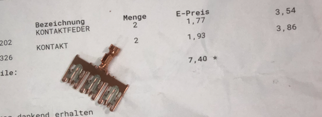

Kontakt/Kontaktfeder nennen die sich.
A0085457926 müsste die einfache sein,
A0085458026 die dreifache (wie im Bild)

Tüdelbüdel hat geschrieben: 26 Nov 2020 11:18 Kontakt/Kontaktfeder nennen die sich.
A0085458026 die dreifache (wie im Bild) Bildschirmfoto 2020-11-26 um 11.15.37.png
Für welche kabelgröße sind die? Bräuchte 1,5-2,5mm2
Die passen auch in den Sicherungskasten an der a-säule?
Wenn ich mich nicht irre brauch ich die A0115457626 oder?
