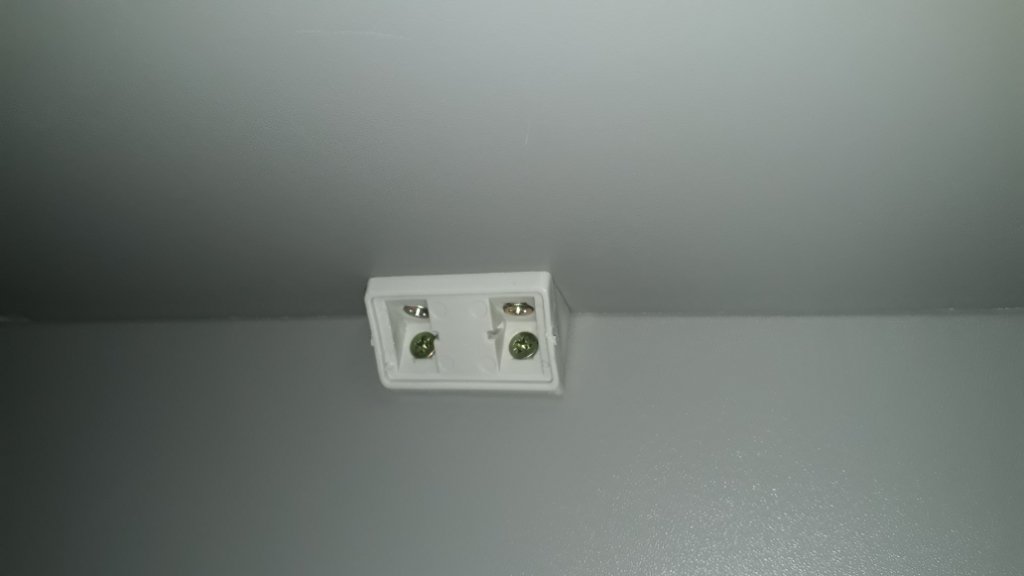

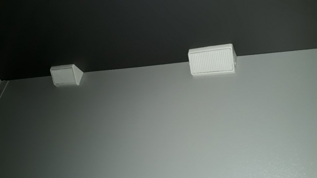

Zum Zusammenschrauben von Regalen und Schränken gibt es bei Reimo kleine Dreieck-Winkel im 50er Pack. Mit denen habe ich gearbeitet.
Mit Abdeckung
...und ohne...
Mit Abdeckung
...und ohne...
