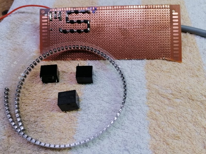

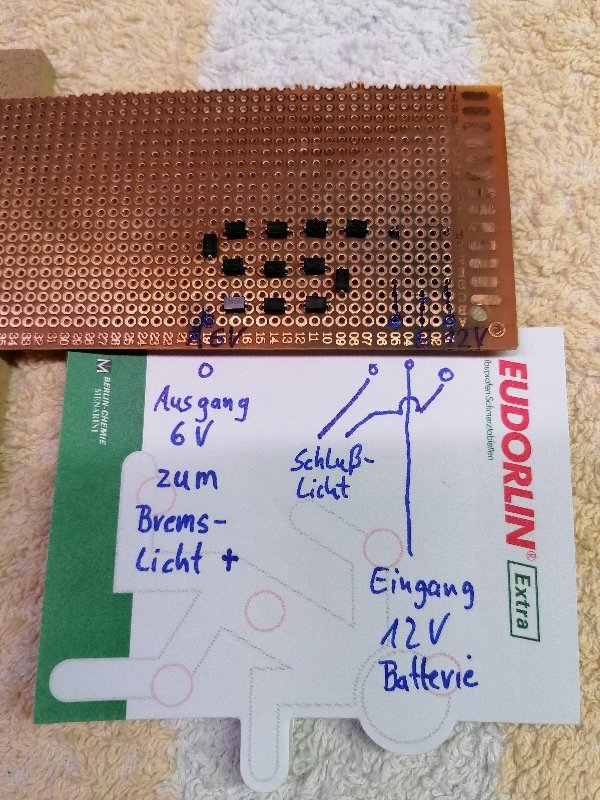

Inzwischen ist alles angekommen und ich hab mal Test-weise schnell alles zusammen gebaut und zusammen gelötet.
Es funktioniert zwar alles , aber die SMD Dioden werden sehr warm, zu warm! Ich habe dann den Testlauf bei + 75 °C abgebrochen. :?
Sehr Schade, aber was soll`s.
Ich werde dann nochmal mit den SR360 Dioden weiter machen. Also Plan C - :mrgreen:
Gruß Holger
