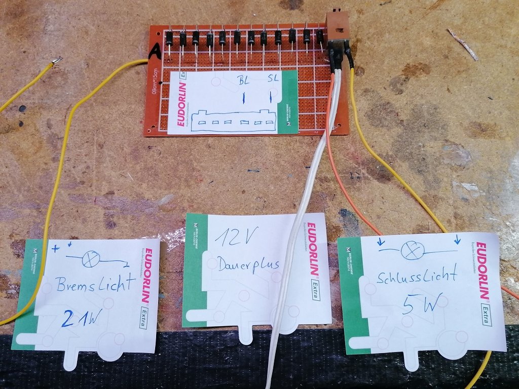

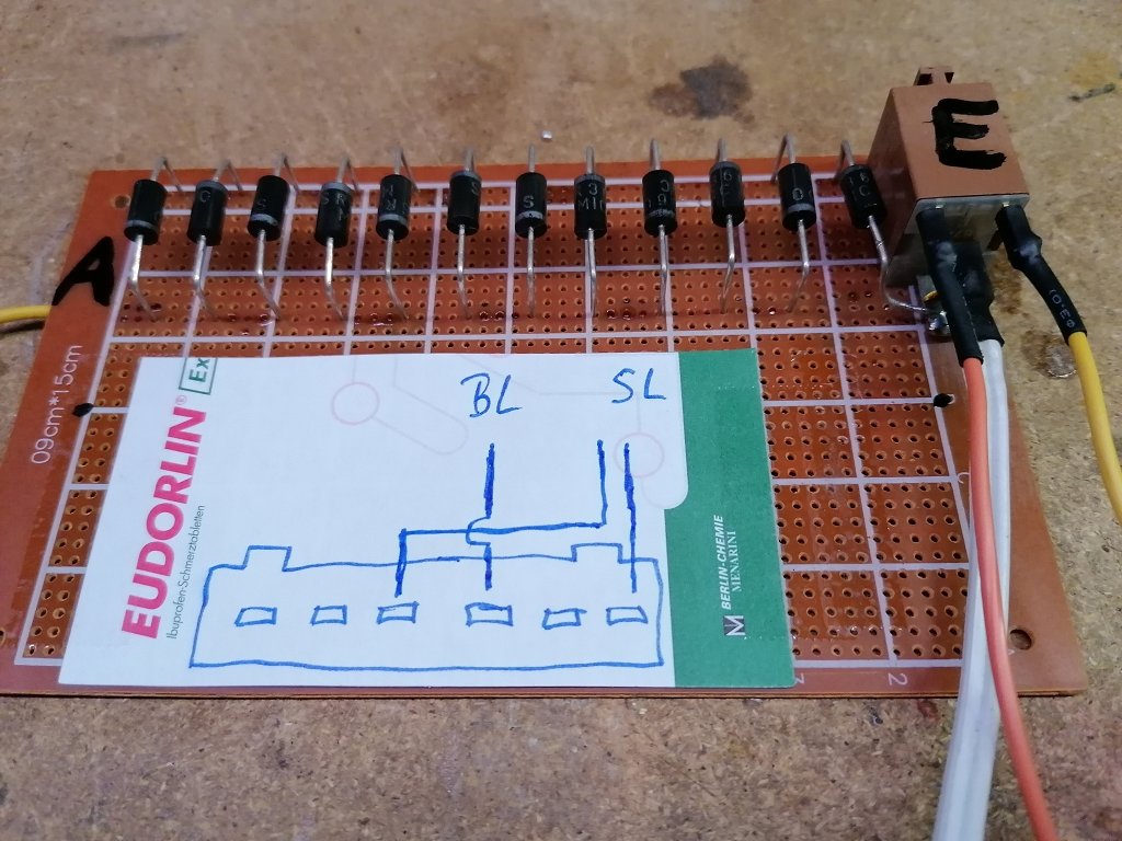

Mal wieder was Neues von der Bastel-Front :mrgreen:
Die Idee mit dem Relais vom "Lack-Rick" war gut und mir ist nun, unter Berücksichtigung der Glühlampenkontrolle, was eingefallen.
Parallel zum Schlußlicht ( 5W / 12V ) wird ein KfZ Relais ( 12V / min 5A ) angeschlossen. Das zieht nur 100 mA und wird von der Glühlampenkontrolle nicht bemerkt.
Wenn nun das Schlusslicht eingeschaltet wird, zieht das Relais an und schließt einen neuen Stromkreis wie folgt;
- 12 Volt vom Pluspol ( mit 5 A Sicherung )
- zum Schaltkontakt des Relais rein und wieder raus
- zur Diodenplatine ( aus 12 V wird 6 V ) rein und wieder raus
- zum Bremslicht + rein ( + Pol ist wichtig ! )
- vom Bremslicht - ( - Pol ) wieder raus
- zur Batterie
und fertig.
Die zusätzliche 12 Volt + Pol Leitung hole ich mir für Versuchszwecke vom Zigarettenanzünder der Mittelkonsole.
Durch die zusätzliche 12Volt Plusleitung wird weder die Glühlampenkontrolle des Schlusslicht noch des Bremslicht belastet und sollte so nicht stören, ... so die Theorie.
Ich werde es Wochenende, je nach Wetter, provisorisch einbauen und testen.

Voll der Streß heute aber es hat Spaß gemacht, und es funktioniert ... :mrgreen: :mrgreen:
Schlusslicht und Bremslicht funktioniert und die Glühlampen Kontrolle meckert nicht.

Nun, da es funktioniert, werde ich es mir auch selber nachrüsten.
Die Kosten sind erschwinglich. Ich werde die Schaltung für jeden zugänglich machen. Soll heißen, kann gerne jeder nachbauen, wer sich das zutraut. Gerne auch mit Hilfe und Ideen meinerseits. Ist ja kein Hexenwerk.
Daher nochmals mein Dank an dem "Rick" ... :D
Steffen80 (14 Nov 2020 21:30), Exilaltbier (14 Nov 2020 22:55), WilleWutz (21 Nov 2020 09:10)
Beiträge: 4168
Re: Bremsleuchte zusätzlich zur Rückleuchte als Rücklicht betreiben
#56
Ich könnte da als elektronischer Legastheniker noch einen begnadeten Löter gebrauchen, der ein 2.Set für mich mit zusammendengelt.... :? :shock: :D
Steffen80 (15 Nov 2020 07:42)
Sprinter_213_CDI
Beiträge: 2397
Wohnort: Berlin - Köpenick
#57
Exilaltbier hat geschrieben: 14 Nov 2020 23:03 ... der ein 2.Set für mich mit zusammendengelt.... :? :shock: :D
Moin
Das ist alles machbar, kein Problem.
Ich gehe mal inzwischen von 5 Interessenten aus. Das mach den Einzelpreis der SMD Dioden preiswerter.
Aber es gibt noch einige Dinge zu bedenken und zu klären;
Wie groß wird Platine und wo soll sie verbaut werden ? Idealerweise in der Nähe des Rücklicht.
Sicherung, wie viele , wo ?
Plug & Play Lösung möglich ? Dazu bräuchte man den Stecker und eine passende Kupplung vom Lampenträger
Soll die Schaltung abschaltbar sein ? Leicht zugänglicher Schalter ? Für eine eventuelle Kontrolle der Rennleitung oder für TÜV etc. ?
Wo die 12 Volt Dauerplus abgreifen und wo bis nach hinten verlegen ?
Preiswerte 12 Volt Relais? Print Version oder Kfz Relais ?
Gibt es eine andere Idee um aus den 12V die benötigten 6 V zu machen ? Spannungs IC 78xx ?
usw.
