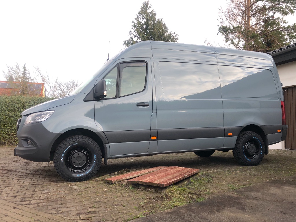

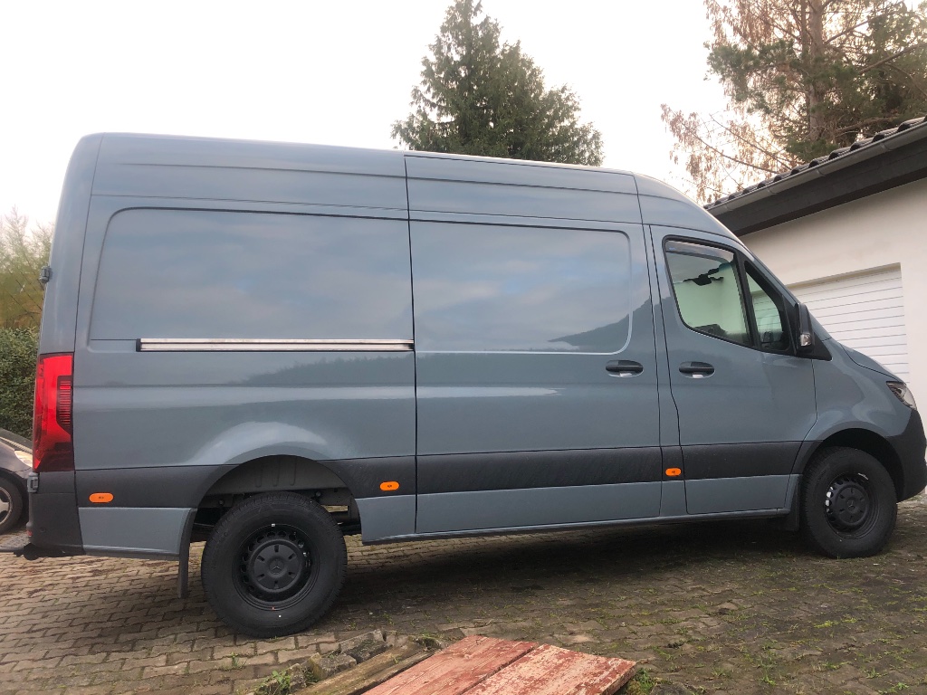

So, hab am WE die 245/75 R16 C AT aufgezogen.
Heute dann zum Tachodienst - gibt’s in so ziemlich jeder größeren Stadt - da müssen die Taxis regelmäßig zum Tacho eichen hin...
Sprinter auf die Rolle, Geschwindigkeiten 40/80/100/120 abgefahren, Ergebnis ausgedruckt, zum TÜVi, Einzelabnahme, Bescheid ausgedruckt, Mittwoch geht‘s zur Zulassungsstelle (Termin wegen Corona) und dann werden die Reifen ZUSÄTZLICH zu den originalen 225/75 R16 eingetragen.
Es ist ein ganz einfacher und völlig legaler Weg - verstehe das ganze rumgeeier und geheimnisvolle Getue nicht. Ist im Harleyforum das Gleiche - Alles fürchterlich kompliziert und geheim, aber wenn man sich damit auseinandersetzt, kann man doch oft ohne verbotene Sachen zum Ziel/Eintragung kommen.
Kosten für den Spaß:
Tachodienst: knapp 58,-
Einzelabnahme TÜV: 118,92
Kommt noch die Eintragung in den Schein dazu - also nichts Schlimmes!
Voraussetzung ist ab Werk die 225/75er Bereifung - mit dem 235/65 geht das natürlich nicht - das ist aber genau das, was von diversen Nachrüstern angeboten wird, nur fliegen da die Serienreifen aus der Zulassung...
Wer also keine Zeit, oder zu viel Geld hat - dürft Euer Fahrzeug gern zu mir bringen - gegen Gebühr versteht sich
Bilder vorher/nachher
