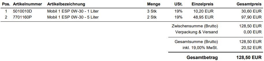

Inzwischen gibt´s für Altöl (im Faß) schon wieder Geld zurück, sagt, resp. weiß bloß "keiner" :!:
Armin55 hat geschrieben: 06 Apr 2021 13:41 für 110€ kannste schon fast nen Ölwechsel machen :=)
Filter + Ablaßschraube sind im EK so billig, daß mein Kumpel keine Lust hatte, dafür eine Rechnung dafür zu schreiben :!:
