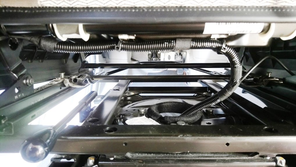

Bei meinem wurden die Kabel beim Ausbau durch hymer derart stümperhaft verlegt dass sie durch die Drehkonsole abgeschert wurden und dabei ist, natürlich, auch die Sicherung durchgebrannt.
So lagen die Kabeln der Sitzheizung bei meiner Fahrzeugübernahme kurz nachdem sie beim Händler geflickt wurden.
Und so sieht das aus nachdem ich Hand angelegt habe.

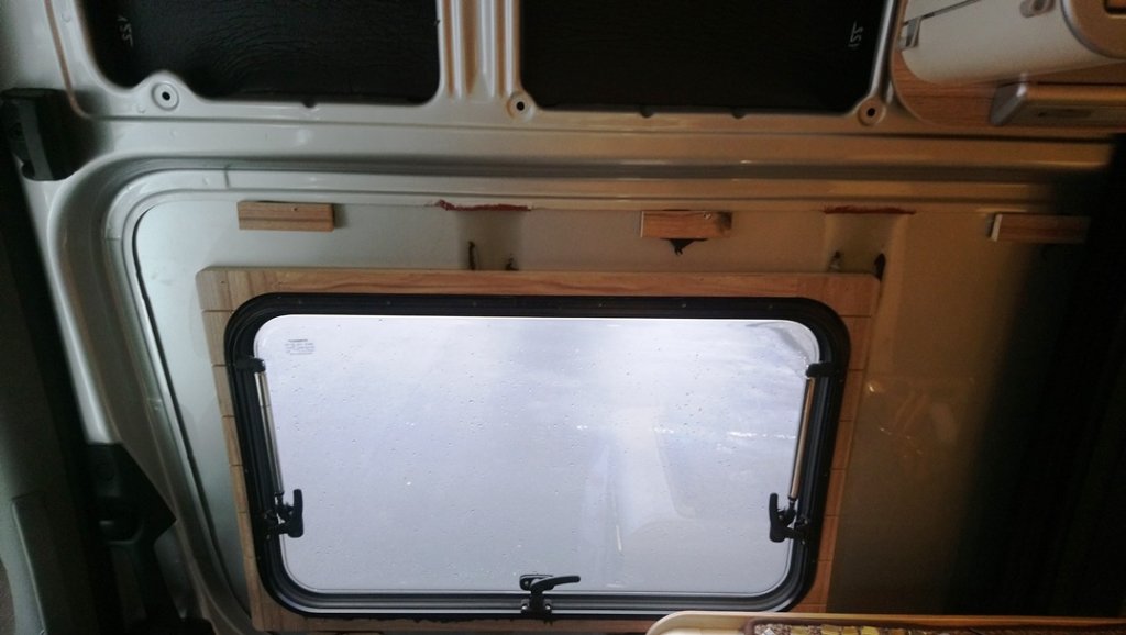

Da das Fliegenplissee defekt ist und über Gewährleistung ausgetauscht werden sollte, habe ich mich mit dem Verkäufer darauf geeinigt dass er mir das Teil zusendet und ich es einbaue - die Werkstatt des Händlers war mir beim letzten Mal schon zu grobmotorisch zu Gange.
Und wenn die Seite jetzt schon mal freigelegt ist, kann ich auch gleich mal die Dämmung nachbessern.
Und während die Seitenwand recht gut gedämmt war, war die Schiebetür es ganz und gar nicht.
