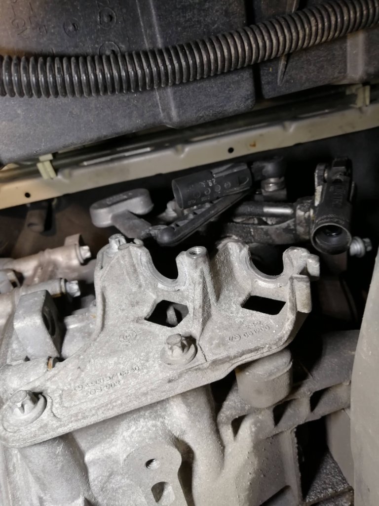

Moin Leute,
gestern wollte ich meine Kupplung tauschen.
Druckplatte, Reibscheibe und Ausrücklager werden gewechselt gegen Neuteile.
Ich habe mich mal unter den Sprinter gelegt und erst einmal geguckt.
Was ich mich frage ist:

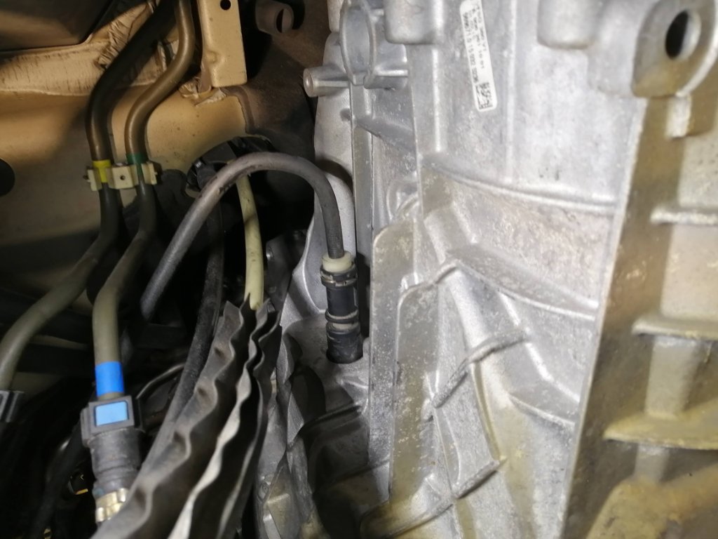

Wird, wenn ich die Kupplungs-Hydraulik-Leitung abziehe, die Hydraulikflüssigkeit auslaufen?
Falls ja, gibt es einen cleveren Trick wie man das verhindert (eventuell ein Stopfen oder ähnliches) ?
Des Weiteren habe ich folgeden Vorstellung wie ich die Kupplung wechseln muss (bitte korrigieret mich falls ich falsch liege):

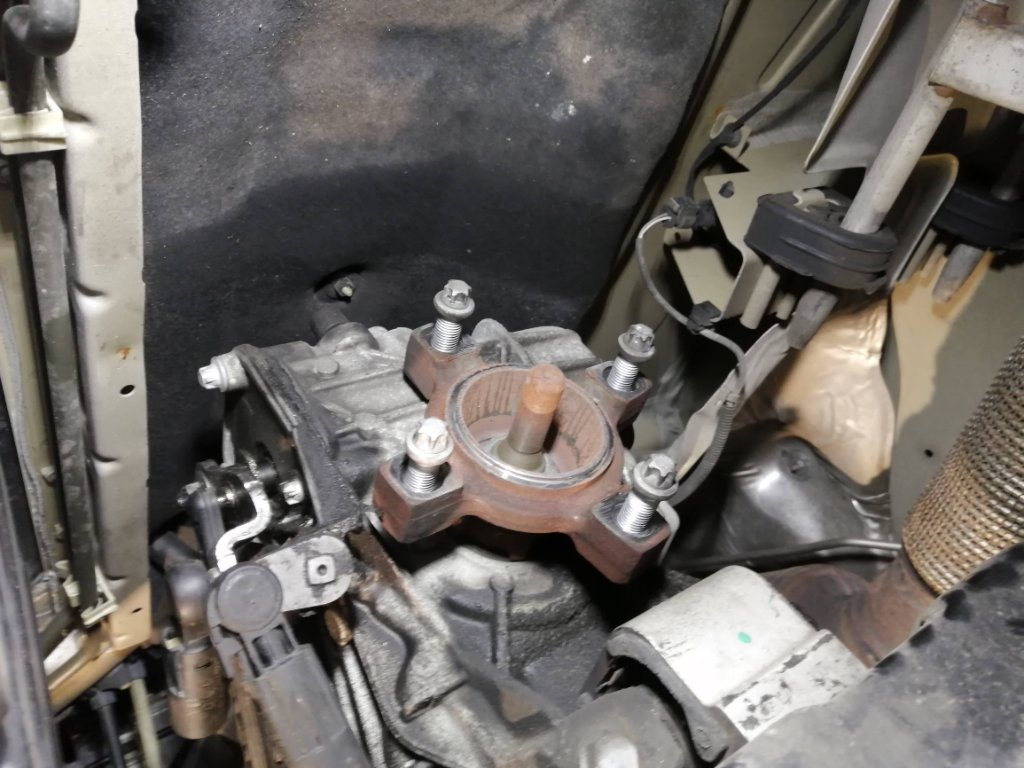

1. Kardanwelle marken um gleiche Position wiederzufinden. Kardanwelle lösen von der Getriebeausgangswelle (sieht man auf deinem einen Foto, dass ich das bereits gemacht habe) .
2. Getriebe abstützen, dann den dicken Stahlträger, welche das Getrieblager hält, entfernen.

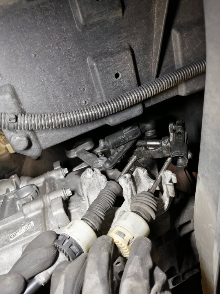

3. Schaltseile lösen (sieht man auf deinem einen Foto, dass ich das bereits gemacht habe).
4. Kupplungs-Hydraulik-Leitung abziehen und gegen auslaufen sichern.
5. Eventuelle elektrische Stecker abziehen.
6. Getriebe-Motorflansch-Schrauben lösen.
7. Getriebe abziehen und absenken.
8. Druckplatte lösen und entfernen.
9.Rückbau (das werden ich dann sehen).
Ist meine Vorstellung so ungefähr korrekt?
Gibt es irgendwelche Tücken auf die ich achten sollte?

Natürlich läuft die Bremsflüssigkeit aus, die Schwerkraft sorgt dafür.
Die Schaltzüge aus den Kugelpfannen herauszuziehen war ein Fehler! Jetzt brauchst Du das Einstellwerkzeug für die Schaltung. Normalerweise werden die Kugelpfannen vom Kugelkopf abgezogen.

v-dulli hat geschrieben: 14 Okt 2020 12:36 Natürlich läuft die Bremsflüssigkeit aus, die Schwerkraft sorgt dafür.
Hätte ja sein können das Mercedes ein Rückschlagventil bei herausziehen eingebaut hat.
v-dulli hat geschrieben: 14 Okt 2020 12:36 Die Schaltzüge aus den Kugelpfannen herauszuziehen war ein Fehler! Jetzt brauchst Du das Einstellwerkzeug für die Schaltung. Normalerweise werden die Kugelpfannen vom Kugelkopf abgezogen.
Ich habe die schon wieder zusammen gebaut. Musste ein bisschen herumfummel (kein HExenwerk) mit der Einstellung. Schaltet jetzt aber wieder wie normal.

Ein bißchen wird da rauslaufen. Die Menge kann man begrenzen, indem man entweder oben aus dem Behälter im Motorraum etwas Flüssigkeit entfernt und/oder den Schlauch vom Behälter zum Kupplungspedal abzieht. Zur Not eine Tüte (eng anliegend) drum oder einen Stöpsel drauf.
(Bei der Bremse hilft es, das Pedal etwas zu drücken, dann läuft nichts leer. Eventuell klappt das auch bei der Kupplung? Habe es noch nicht probiert.)

ernstl hat geschrieben: 29 Okt 2020 12:29 Zur Montage ist das "Vorspannwerkzeug" für die Druckplatte ganz hilfreich, damit du diese bzw. den Nachstellmechanismus nicht schon bei der Montage zerstörst bzw. verstellst.
Ebenfalls hilfreich ist ein Werkzeug zum blockieren des Motors, wenn man auch das Schwungrad mit tauscht, damit die Schrauben ordentlich angezogen werden können.
