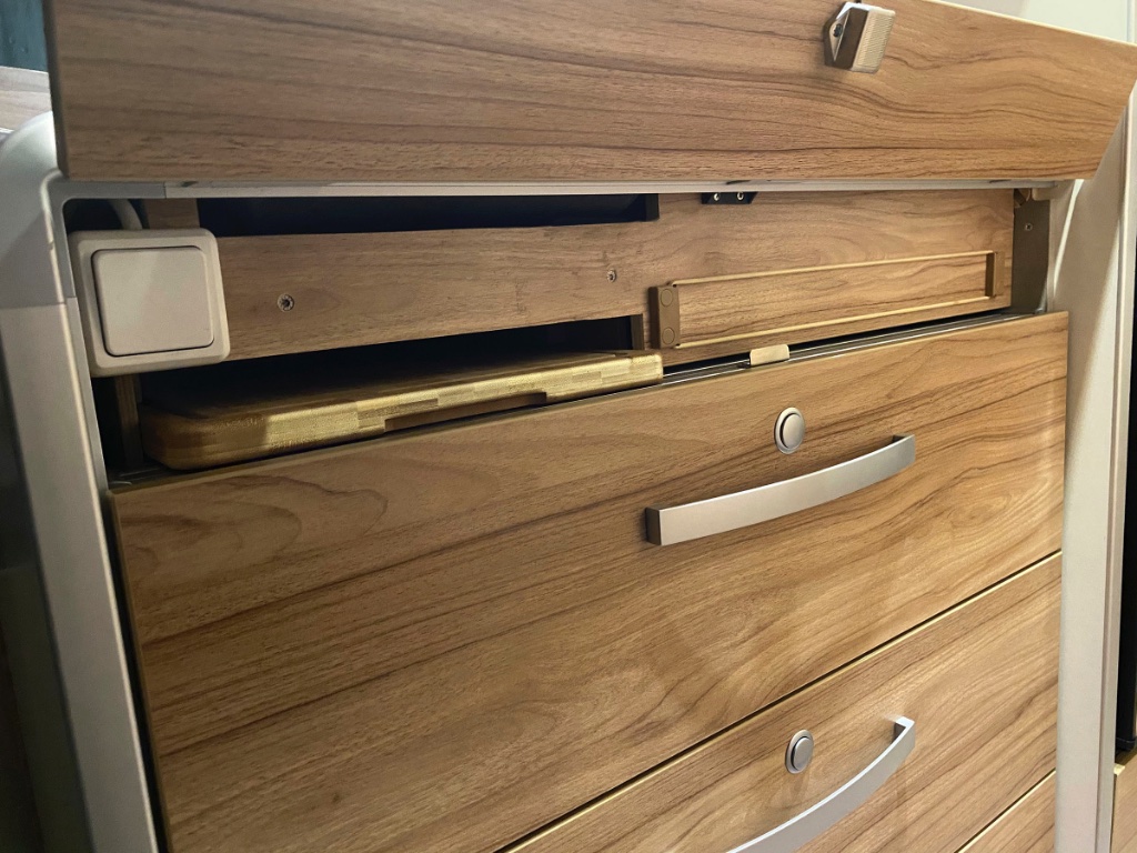

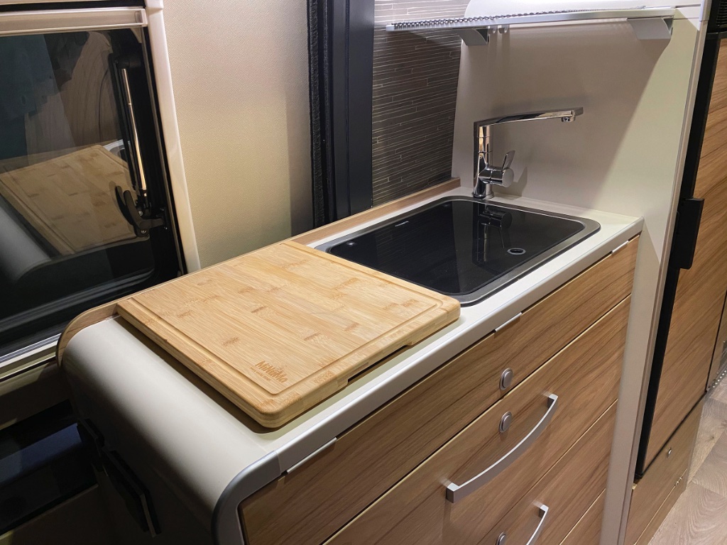

Auch der Küchenblock war viel Arbeit:
Block muss dazu komplett raus... oberen Teil komplett geändert, Besteckschubladen höher gelegt, Stromschalter für Kochfeld, Arbeitsplatte gefräst, Schneidebrett integriert etc...

Das sieht wirklich super aus !

Sehr sehr genial gemacht!
