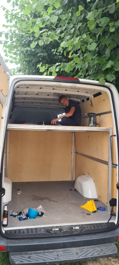

Hallo zusammen. Ich bin Kristina und mein Mann und ich haben endlich einen Sprinter Mixto L3, H2 316 Bj 2014 gekauft und planen den Umbau für uns und unsere 2 Kinder.
Wir möchten gern 2 feste Längsschläferbetten 190 cm lang übereinander bauen. Unten gehen schon 50cm für Schwerlastauszug und Kisten weg.
Jetzt könnte ich euer Wissen, evtl Erfahrungen gut gebrauchen.
Wir grübeln wie wir die Betten befestigen bzw bauen. Gern mit geringer Aufbauhöhe. Es stehen ja nur die Längsholme zur Befestigung zur Verfügung, da wir von der Höhe den Quer nicht treffen.
Wir werden wohl nicht die ersten sein, die sich diese Gedanken machen.
Schweißen kann mein Mann übrigens ganz gut.
Über Ideen und /oder Bilder wären wir sehr dankbar.

Die Betten sollen beide fest sein. Eins für die Kinder, eins für uns.
Es geht also um die Befestigung von Seite zu Seite. Das unterer wäre noch recht einfach, da man es auf Füße stellen könnte wenn wir wollen, beim oberen fällt das eh flach.
Für C- Schienen als Aufhängung erscheinen 3 Punkte zur Befestigung an den von oben nach unten laufenden Hilmen etwas mickrig. Vielleicht eine weitere Halterung anschweißen?

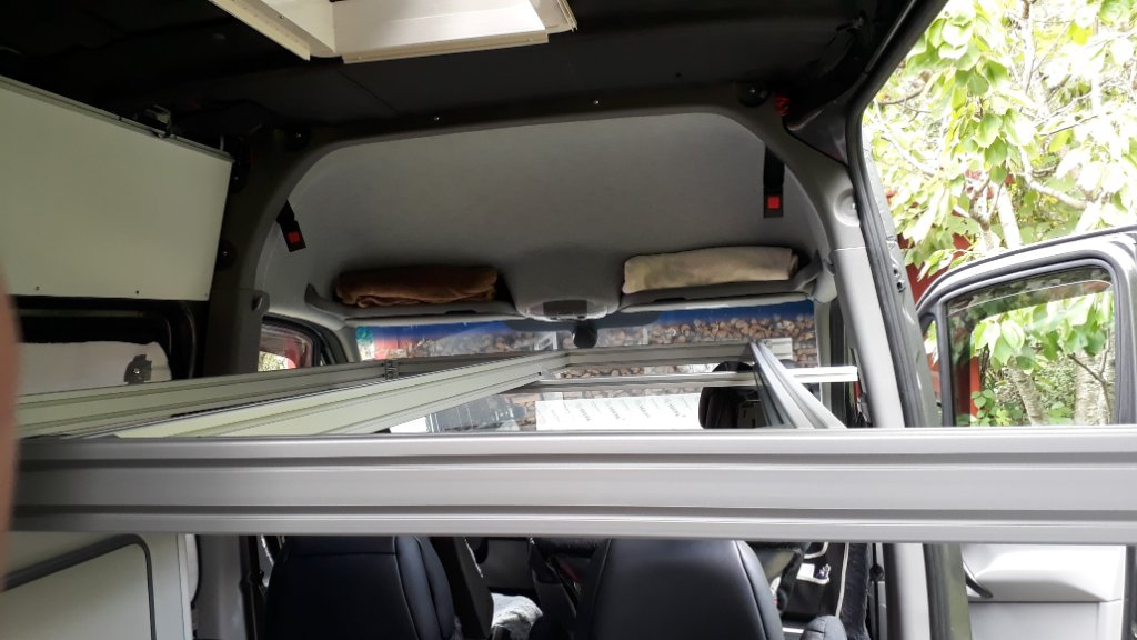

Sehr viele Profiausbauer bauen in ihren aktuellen Modellen unten ein festes Längsbett ein, (wahlweise auch als Sitzgruppe), und darüber ein variables, elektrisches Hubbett, welches an 4 Gurten hängt und bis unters Dach hochgefahren werden kann. 1. schwankt es dann beim Fahren nicht, 2. hat man mehr Kopffreiheit, wenn die Kids mal nicht dabei sind. Aufnahmepunkte sind entweder die Längsdachholme oder die Dachspriegel.
Das System habe ich auch bei mir verbaut. Es heißt projekt2000 und kann über Reimo bezogen werden.
Die Betten sollte man aus Aluprofilen bauen. Sinnvoll sind 3x3cm Profile oder 2x4cm.:
Hier Grundkonstruktion mit dem Motor, der die Gurte aufwickelt und damit das Bett in die Höhe hebt.
(siehe auch: https://sprinter-forum.de/viewtopic.php ... 04#p209004 )

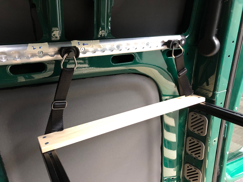

Ich habe ein vergleichbares Layout wie Surfsprinter, aber die Technik vom Hubbet mit Leinen und Fallenstoppern etwas anders umgesetzt. Noch etwas schwergängig, aber funktioniert auch ohne Strom und ist einigermaßen leicht.
Habe ich in diesem Thread mit ein paar Fotos beschrieben.
Das obere Kinderbett habe ich dagegen an den oberen Airlineschinen mit Gurtbändern und Airline-Fittingen aufgehängt. Mit dem Lötkolben Löcher ins Gurtband und dann 2x M6 mit Nutenstein am Aluprofil festgeschraubt. Da das Bett genau die richtige Breite hat, verkeilt es sich etwas zwischen den Wänden und schwingt nicht. Im Ergebnis sehr leicht und sehr stabil.
Das unter Kinderbett ist simpel mit Zurrschienenmutter, Sterngriffschraube und Winkel direkt in den unteren Airlineschinen verschraubt. Mir gefällt, dass ich alles mit wenigen Handgriffen rausnehmen kann.
Wenn Ihr schweißen könnt, habt Ihr aber alle ohnehin alle Möglichkeiten. Ich würde einen leichten Rahmen aus Vierkantrohr oder L-Profilen bauen, ein Lattenrost darüber und dann mit Airlineschienen oder direkt an Einnietmuttern befestigen. Die Höhen der Bleche zur Befestigung sind im Sprinter ca. 75cm und ca. 160cm vom Boden (grob aus dem Kopf). Darüber und darunter problemlos mit Winkeln nach oben, Flachprofil nach unten, o.ä. machbar. Wenn es noch niedriger sein soll, könnt Ihr einfach ein paar Stützen bauen.
Bei L3 würde ich wohl auch zwei feste Betten bauen. Passt aber mit dem Gewicht auf, das läppert sich. Und bei wenig Platz zur Decke besser eine Luke über dem Bett vorsehen. Wird im Sommer sehr warm und man fühlt sich sonst ziemlich eingeengt.
