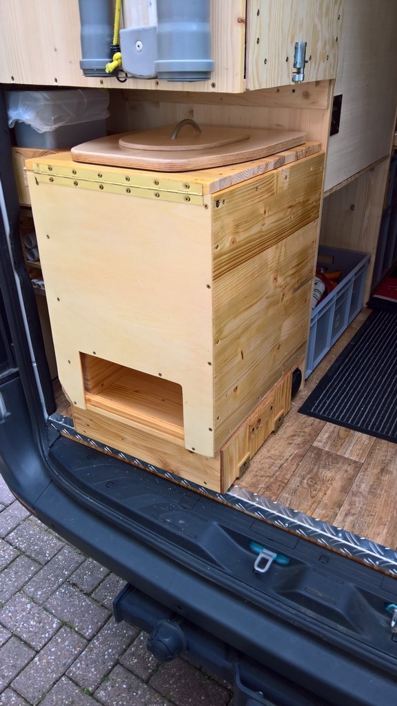

15l Mülleimer von Hornbach, 10l Kanister von Ebay, fertig.
Eingeschobener Zustand von hinten. Unter dem Mülleimer war noch Platz für ein Fach das dann nur von hinten zugänglich ist und wo jetzt z.b. mein Abschleppseil drin lagert, außerdem passte zwischen den Rädern noch was rein, das ist dann die kleine Klappe ganz unten die zum Mittelgang hin zeigt. Dort sind Vorräte mit Kokosfasern zum nachstreuen.
Und so sieht das dann ausgezogen aus...oder so ähnlich, das Bild ist noch vom nicht ganz fertigen Bau und Test, aber was Aktuelleres habe ich nicht und hier lässt sich auch alles erkennen. Wie man sieht "professionell" mit viel Gaffa (oder Panzerband), aber es funktioniert bestens seit nun einigen Wochen. Im Bild links sind dann übrigens auch die Einschubfächer für das 3m KuPa-Rohr und die 2m Kabelkanal zu erkennen...ich erwähnte da weiter vorne ja mal die mehr oder weniger unsichtbare Integrierung eines solchen Fachs längs an der Fahrerseite.

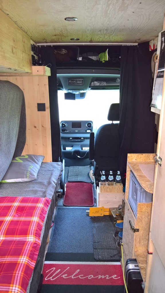

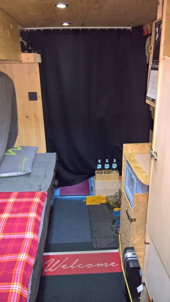

Und nun noch die Ansicht von hinten nach vorne. Einmal mit Thermovorhang zu...
Das Ding fliegt bald noch raus und darin soll dann ein ca. 50l Wassertank, 25l Abwassertank, 5kg Gasbuddel, eine 30x40x22 Stapelbox, Pumpe usw. oben eine Spüle, außerdem noch der Gaskocher. Ambitioniert ich weiss, sollte aber passen. Achso, der gesamte Block sollte notfalls herausnehmbar sein, wenn ich mal doch aus irgend welchen Gründen den Platz im Schiebetürbereich benötige...z.b. für mein großes Mischpultcase...falls es jemals nochmal Konzerte geben wird. Mal sehen wann ich den "Küchenblock" dann angehe, das wäre dann jedenfalls das letzte große Teil was ich noch machen muss, abgesehen von diversen Verkleidungen hier und da und dem Radio für hinten.
Und wenn noch Jemand wissen will warum die rote Sitzauflage da auf der Bank liegt: Die ist für tagsüber, damit ich mich notfalls auch mal mit etwas dreckigen Klamotten darauf setzen kann
Das gilt auch für das Fussmattensammelsurium mit dem ich auch nicht zufrieden bin, aber besser als wenn der schöne Vinylboden zerlöchert ist (Steine unterm Schuh) oder alles versaut wird.

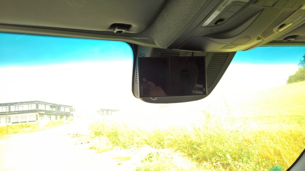

Achso, und so sieht mein Blick vorne aufs Navi aus. Ich habe das Teil gerne im direkten Blickfeld, sodass man nur die Augen, nichtmal den Kopf drehen muss um darauf zu blicken. Und Alles was mir noch irgendwo weiter das Sichtfeld verkleinert mag ich überhaupt nicht. Mir geht dieser gigantische Plasteverhau da oben in der Windschutzscheibe so schon gewaltig auf den Keks, jedenfalls ist er riesig genug um das gesamte Navi zu verdecken.
Und nochmal mit Vorhang offen...
Wie man rechts im Bereich der Schiebetür sieht, steht dort noch ein toller OSB-Verhau aus gaaanz alten Zeiten

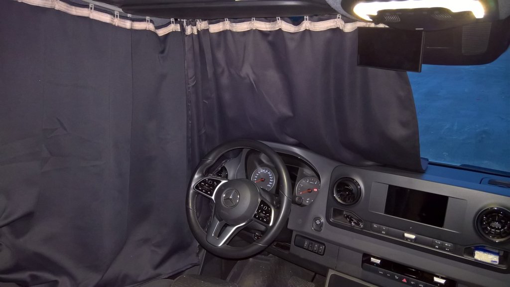

Und für den heutigen Abschluss noch meinen Vorhang im Cockpit. Ich wollte sowas haben wie Vattern im LKW, das ist bei der unförmigen Verkleidung aber der Wahnsinn. Ich habe mir damals für den alten Sprinter in irgendeinem Haushaltswarengeschäft (Tedox, Hammer oder sowas) ein Schienensystem ausgesucht welches noch einigermaßen weich ist. Dazu gibts fertige 90° Bögen wo die Rollen zwar leider nicht perfekt sauber durchlaufen und gerne mal leicht haken, aber das ist noch ok. Wenn man einmal die Technik raus hat ist der Vorhang ruck zuck zu oder wieder offen. Die Schienen selbst habe ich damals unterwegs auf einer großen Holzkabeltrommel mit viel Fluchen und viel Gefühl zurechtgebogen. Gott sei Dank passte das mit einer leichten Nachbiegung vorne in der Mitte beim neuen Sprinter auch noch. Nunja, hier dann einmal offen und einmal zu. Ich komme wie man sieht auch noch überall ran. Diese fertigen Vorhänge die dann vor dem Armaturenbrett hängen mag ich nicht. Vorhänge sind übrigens auch aus dem gleichen Heimtexgeschäft und waren super billig. Abgeschnitten und umgenäht hat sie meine Mutter. Das sind Thermovorhänge, was sich insbesondere an dem großen Vorhang zwischen Cockpit und Ladefläche bemerkbar macht. Manchmal stehe ich morgens auf, hinten sinds noch gemütliche 21°, steckst du den Kopf durch den Vorhang fällst du fast um, weil vorne etwa 10° mehr sind. Der Vorhang in der Windschutzscheibe ist also mehr Sichtschutz, der macht Wärmetechnisch nicht ganz so viel aus. Der Vorhang zwischen Vorne und Hinten teilt dann aber echt die Klimazonen.

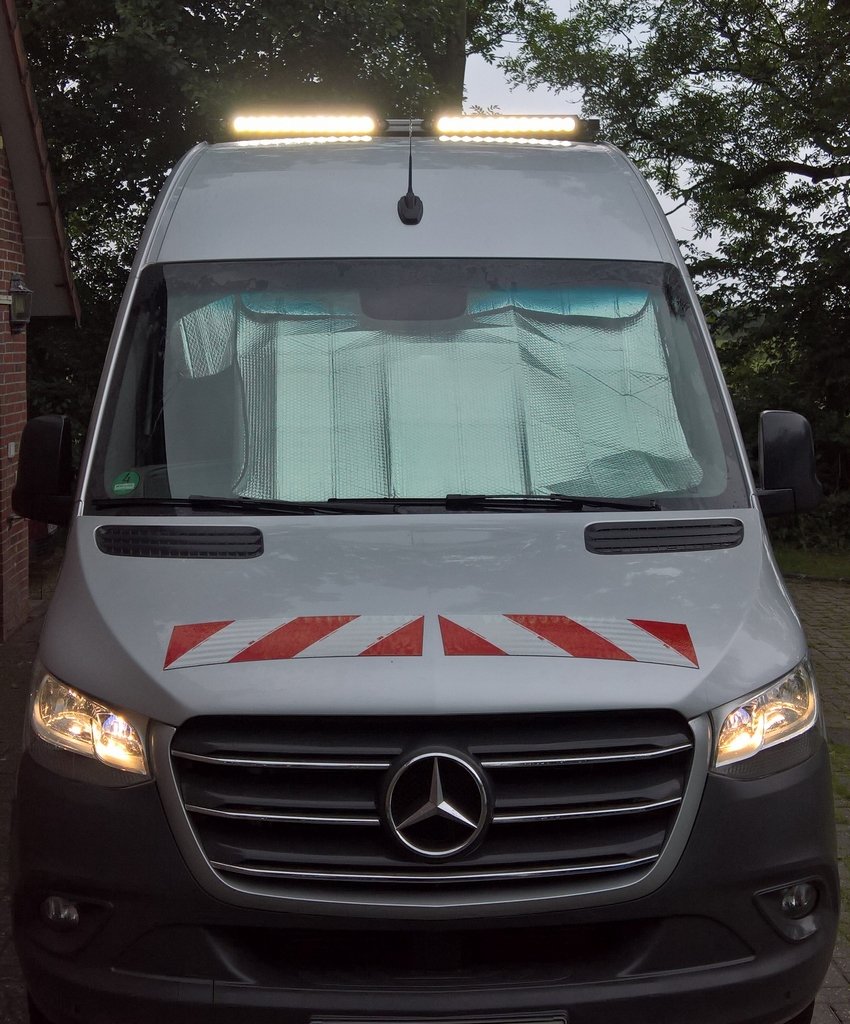

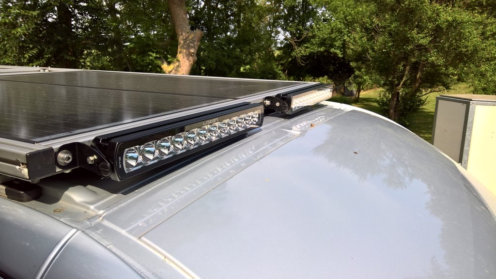

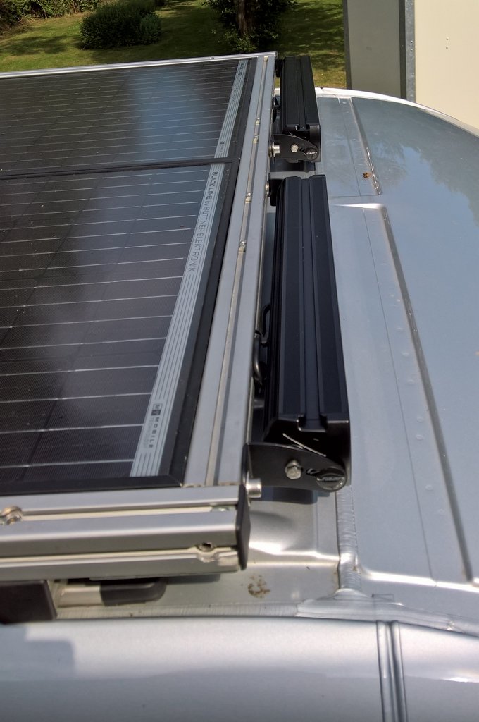

Sodele, auch schon wieder seit einigen Monaten im Einsatz, aber hier noch die Bilderchen dazu. Habe mir noch "ein paar Teelichter" aufs Dach gestellt
Die Dinger hängen an der Bordbatterie, damit ich sie notfalls auch mal länger ohne Motor betreiben kann. Im Armaturenbrett habe ich einen Schalter, wenn der in Mittelstellung ist sind die Funzeln komplett aus. Ist er nach oben gekippt gehen die Funzeln zusammen mit dem normalen Fernlicht an (per Stromdieb am rechten Fernscheinwerfer abgegriffen). Drücke ich den Schalter nach unten kann ich die LEDs damit manuell einschalten. Jo, macht halt "etwas hell"

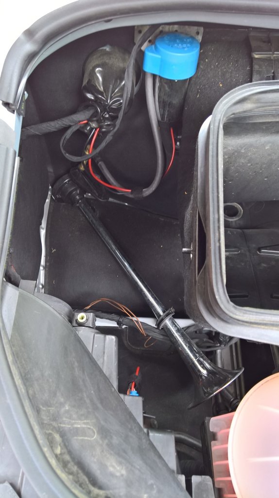

Und hier noch die "Tröte". Oben im Bild das mit der blauen Kappe ist der Minikompressor mit 1bar am selbstgestrickten Halter. Unten am silbernen Metall angestrapst das Hörnchen.
Einziger Nachteil: Der Kompressor erzeugt kernig Vibrationen, den müsste ich noch mal an eine entkoppelte Halterung hängen. Wenn die Fenster zu sind und ich hupe klingt das im Innenraum eher wie ein Schwingschleifer durch die Vibrationen
Außen hört man davon kaum was bzw. geht das im Horngetröte unter. Nuja, Luxusprobleme...

Ich habe die gleichen Aufmerksamkeitserzeugungsteile wie du verbaut. Sowohl das Horn wie auch den Kompressor habe ich an die Innenluftansaugbox geschraubt (mit M8 und großen Karosseriescheiben). Weil die Plastikbox relativ weich und entkoppelt ist, vibriert im Einsatzfall nur das Trommelfell der AngeblasenenAlmaric hat geschrieben: 03 Okt 2020 11:48 Und hier noch die "Tröte"....
Einziger Nachteil: Der Kompressor erzeugt kernig Vibrationen, den müsste ich noch mal an eine entkoppelte Halterung hängen. Wenn die Fenster zu sind und ich hupe klingt das im Innenraum eher wie ein Schwingschleifer durch die VibrationenAußen hört man davon kaum was bzw. geht das im Horngetröte unter. Nuja, Luxusprobleme...
Ansonsten: Schön pragmatischer Ausbau - Danke fürs zeigen.
