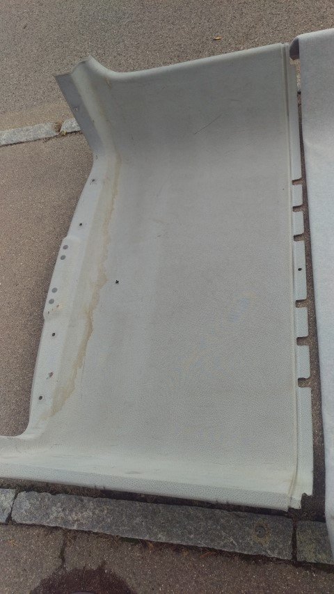

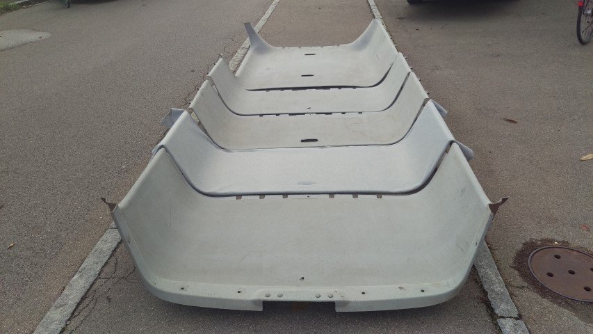

Für Welche Länge ist dieser Dachhimmel?
Mat
Beiträge: 252
Registriert: 26 Jun 2016 11:53
Wohnort: Ulm
Beitrag von Mat »
Servus!
Die Frage steht ja schon oben.
Teilenummer A9066905350.
Bilder anbei.
Crafter EZ 2012, L3H2, 163PS, Wasserstandheizung, Einzelsitze vorne, Drehkonsolen, 3er Rückbank, Tempomat, PDC v+h, Fiamma Biketräger, Fiamma Heckleiter, Rhino Dachträger, 160x200cm Bett, 2x 95Ah Bordbatterie

Re: Für Welche Länge ist dieser Dachhimmel?
Beitrag von derHenry »
Steht doch drauf LH2 , mittlere Länge mittlere Höhe.
Gruss vom Henry
man_in_bleeck
Beiträge: 538
Beitrag von man_in_bleeck »
Der hintere, also Abschlussteil des Himmels ist bei allen gleich. Nur die Zwischensegmente unterscheiden sich bzw. wird halt eins mehr oder weniger genommen. Das LH2 sagt aus, das es für Höhe 2 ist. Die Länge ist beliebig.
Mat
Beiträge: 252
Wohnort: Ulm
Beitrag von Mat »
Das haut aber nicht hin.
Anbei Bilder von meinem L3H2 Endstück.
Ist deutlich länger und hat auch LH2 in der Bezeichnung.
Allerdings Teilenummer A9606905250
man_in_bleeck
Beiträge: 538
Joa...
Das stimmt. Meine Informationen waren die, die ich oben schrieb. Dann sind die wohl falsch. Tut mir leid. Vielleicht hat aber auch L2 und L4 das gleiche Endstück und L3 ein eigenes...?
Eure Teilenummern sind ja auch unterschiedlich.
MadinW
Beiträge: 10
Registriert: 15 Jan 2018 19:17
Wohnort: Baden 😉
Beitrag von MadinW »
Hallo zusammen, mein Freundlicher hat mir am Telefon gesagt, dass es mehrere Ausführungen gibt auch in Form und Farbe. Er hat mir empfohlen vor Ort den Einbau zu prüfen.
Gruß Martin
Beiträge: 4204
..wenn du doch die richtige Teilenummer auf deinem alten Endstück draufstehen hast, dann bestell das doch...dann passt es in Größe und Farbe...
In E-Kleinanzeigen ist von einem Anbieter aus Vettweis ein kompletter Himmel drin, allerdings mit Lautsprecherlöchern...da steht auf dem Endstück
