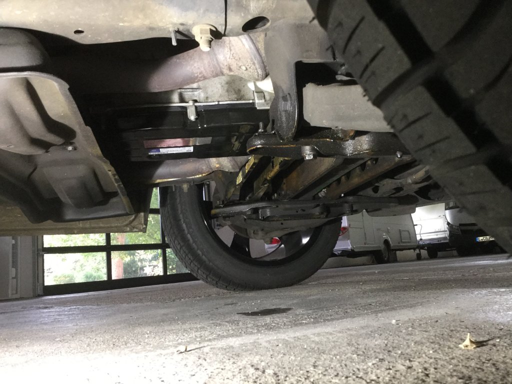

Warum denn so kompliziert? Es ist doch nur ein leichter ölverlust. Schau an welchem bauteil das auftritt und wechsle das oder die entsprechende dichtung aus. Wird schon kein riss im motor sein. Jedenfalls braucht man für sowas doch keinen fehlerspeicher auslesen,was soll da schon drin stehen? Dichtung an der ölleitung des turbos defekt? Und auf keinen fall muss der motor getauscht werden, er läuft doch.
Dass das motorsteuergerät nicht angesprochen werden kann, heisst ja nicht dass es defekt ist. Fehlbedienung der diagnosesoftware ist am wahrscheinlichsten. Also bloss nicht so rumkomplizieren und erstmal das naheliegende checken.

Bin der gleichen Meinung wie pseodopolis, wie kommt man gleich auf Motortausch wegen Ölfleck am Boden, kein Leistungsverlust, keine Geräusche ...
Ich an deiner Stelle Motor mit Kärcher erst mal heiß abdampfen, dann zum TÜV, dann weiterfahren und nach jeder Fahrt Undichtigkeit exakt lokalisieren ... und dann erneut entscheiden ...
Was meinst du wieviele teuren Teile und Motoren ungerechtfertigt täglich gewechselt werden und dabei ordentlich Reibach gemacht wird ...

Danke für Eure Tipps,
mit dem Ölverlust sehe ich es mittlerweile genau so und habe den Bereich gründlich
gereinigt und mit Talkum bearbeitet um so die genaue Austrittsstelle zu finden.
Mir ist es aber schon wichtig, dass das MSG im Prüfprotokoll auftaucht und evtl.
Fehler auszulesen sind.
Tatsache ist ja, dass etwas nicht stimmt.
Der Motor springt einwandfrei an und läuft nach meiner Meinung ohne Leistungsverlust.
Sobald er aber warm gefahren ist, tritt ab und zu beim Beschleunigen ein Ruckeln auf.
Aufgrund der vielen Beiträge hier, habe ich zur Zeit das AGR- Ventil in Verdacht.

...Hut ab vor so viel Ehrlichkeit....
Der zuständige Meister hat mir Gestern berichtet, dass er bei der ersten Diagnose einen
Fehler gemacht hat und das MSG nun in der zweiten Diagnose auftaucht.
Diagnosebericht, alles in Ordnung und damit kein Motorschaden.
Bleibt das sporadische Ruckeln. Sie haben das Automatikgetriebe im Verdacht und legen
mir eine Spülung nahe.
Gibt es dazu Erfahrungswerte von Euch?

Spülen kann ich Dir wärmsten empfehlen. Hatte bei meinem extreme Vibrationen im untertourigem Bereich im 4. oder 5. Gang. Da wackelte die ganze Hütte. Nach dem Spülen war das weg.Sprinter0102 hat geschrieben: 30 Sep 2020 18:22 ...Hut ab vor so viel Ehrlichkeit....

Wie oben schon gesagt, keinerlei Symptome für einen Motorschaden ...
Sei froh und lokalisiere die Undichtigkeit !

Bei meinem war das Entlüftungsventil des Automatikgetriebes verstopft. Das warme, sich ausdehnende Getriebeöl wurde kpl. durch die Ölwannendichtung gedrückt, was mir letztendlich "lieber" war, als zum Wellensimering
Ferner war mal die Platine bzw. das Gehäuse derer undicht.
Die Ölspülung des Getriebes wirkte bei meinem Sprinter wie ein Wunder

Moin Moin,
Danke für Eure Tipps.
Ich lass das Getriebe spülen und hoffe, dass es auch so erfolgreich ist wie bei Euch.
Natürlich freue ich mich, dass der Motor nicht hinüber ist.
Es ist aber schon erschreckend was für Diagnosen erstellt werden.
Wegen einer leichten Ölleckage wird der Motor von einem Meister
und einem !!! Motoreninstandsetzer !!! für t.. erklärt....
Zum Glück gibt es dieses Forum.

Die Leckage ist gefunden (Schelle Ladeluftrohr).
Nun noch jemanden zum Getriebespülen finden und dann sollte vorerst Ruhe sein.
