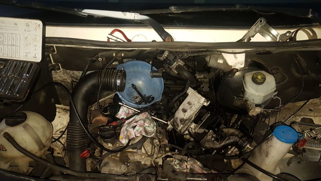

Das Problem wurde gefunden A6460901637 hatte einen Riss.
War eine Ziemlich dreckige arbeit :lol:
