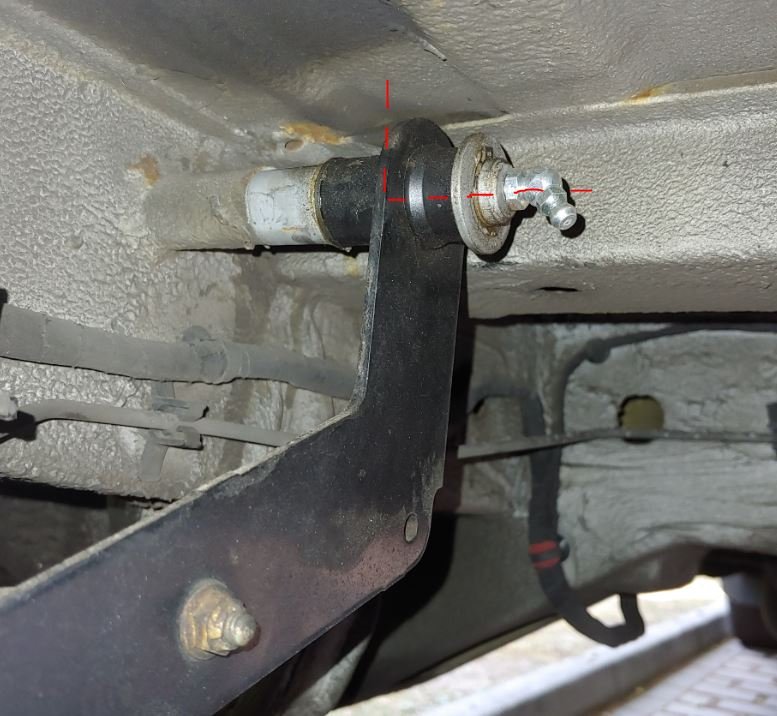

Dabei ist aufgefallen, dass der Hebel in seiner Lagerung schwergängig ist. Dies wollte ich grundsätzlich ändern.
Nachdem ich mittels Rostlöser alles gangbar hatte, wurde alles gründlich gereinigt. Rost wurde mit feinem Schmirgelleinen entfernt.
Dann habe ich den Haltebolzen durchbohrt. Die rot gestrichelte Linie kennzeichnet den Verlauf der Bohrungen.
Dann ein M6-Gewinde hineingeschnitten und zuletzt einen Schmiernippel montiert. Jetzt kommt ab und an mal etwas Fett hinein und alles flutscht wieder.

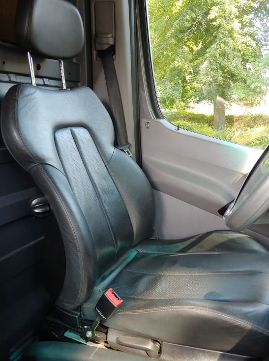

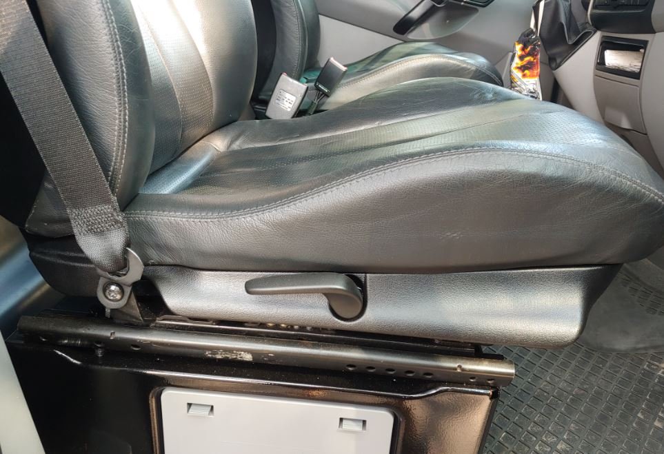

Noch´n Campervan? Weiter geht´s mit anderen Sitzen, hier vom SLK R170
Auf meiner Wunschliste standen auch andere Sitze. Ausgangsbasis waren eine Beifahrerdoppelbank und Fahrersitz in Komfortversion mit Schwingsitzkonsole.
Nachdem ist auf die 18"-Reifen umgestiegen bin, war der Komfortgewinn deutlich spürbar. Ich bin erst einige Tage mit blockiertem Schwingsitz gefahren und habe
festgestellt, dass mir dabei eigentlich nichts fehlt. Da ich noch Sitze aus dem Mercedes SLK der BR R170 zu Hause hatte, war das nächste Vorhaben klar...
Also raus mit der Bank, dem Fahrersitz, der Schwingsitzkonsole!
Die hierbei vorzunehmenden Anpassungen waren überschaubar. Ich konnte die Sitze relativ schnell auf den Sitzkästen des Sprinters montieren.
Zwei der Befestigungspunkte mussten versetzt werden. Dann war es schon getan. Das Gurtschloss der V-Klasse an der Fahrerseite hat den erforderlichen
Kontaktschalter und die richtige Länge.
Die SLK-Sitze sind angenehm straff / fest und besitzen Spiralfedern, die das Sitzkissen als Ganzes federn lassen. Der Seitenhalt ist gut. Dennoch gelingt der Ein-
und Ausstieg sehr leicht, da die Seitewangen am Sitzkissen nich so hoch sind wie bei Recaros.
Die Beinauflage ist etwas länger als beim originalen Sprintersitz, was den Komfort auf Langstrecken verbessert. Zusätzlich habe ich mir Luftkissen in die Lehnen eingebaut, die eine stufenlose Lordosenstütze ergeben.
Angenehmer Nebeneffekt des Umbaus ist etwas Gewichtsverlust auf der Vorderachse, da die neuen Sitze deutlich leichter sind als die Originalbestuhlung.
Schließlich will ich ja später noch etwas mehr einbauen als ein Feldbett...

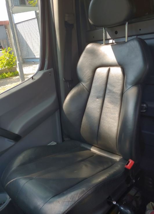

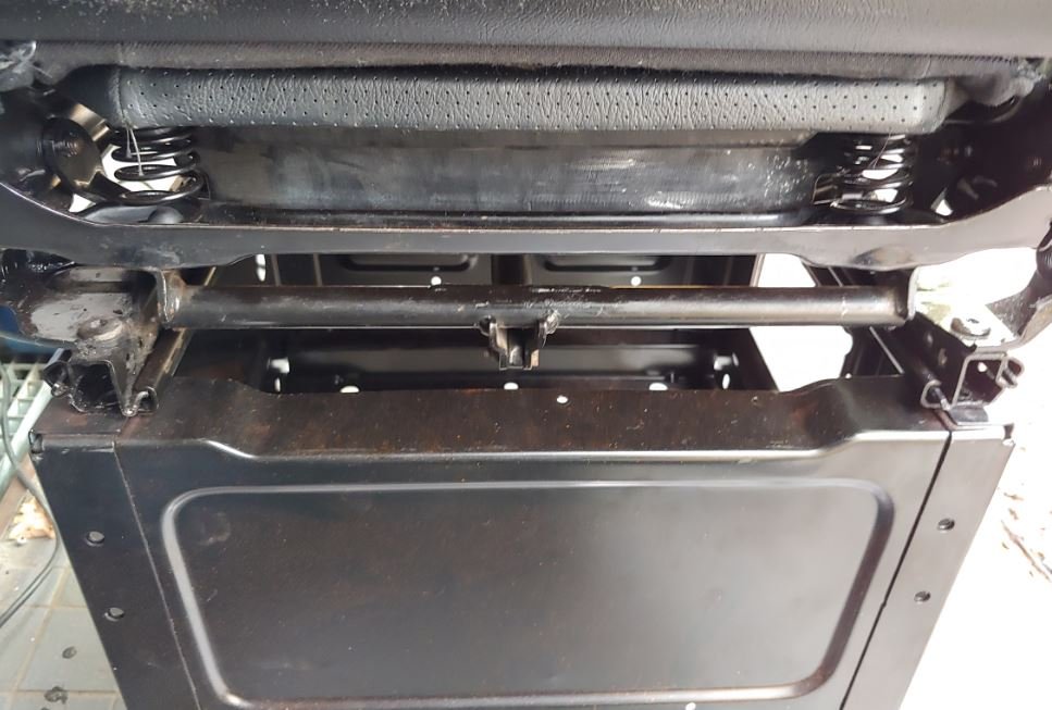

Man kann auf dem Foto die Federn gut erkennen, die das sonst eher straffe Sitzkissen federn lassen.
Die Sitze ermöglichen eine größere Lehnenneigung ehe der Sitz an der Trennwand anstößt.
Auch dies verbessert den Komfort. Weiter ist die Sitzposition angenehmerweise etwa 1 - 2 cm tiefer.

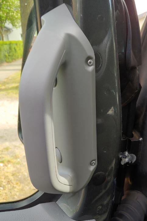

Noch´n Campervan? Haltegriffe für bequemeren Einstieg
Die Hürde in den Sprinter zu gelangen ist nach meinem Fahrwerksumbau höher geworden.
Also kommen die Einstiegsgriffe an Fahrer- und Beifahrertür.
Die Griffe sind als MB-Teile relativ preiswert und erleichtern den Einstieg erheblich.

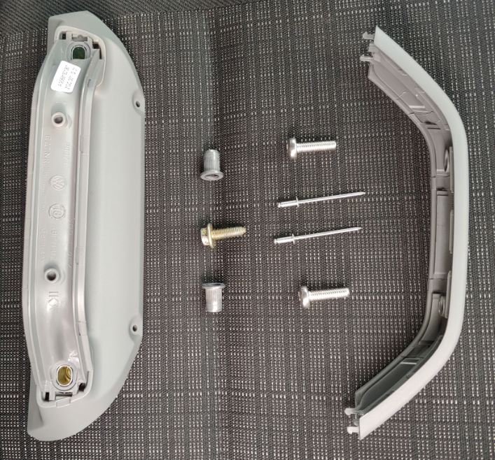

Abweichend zum Serieneinbau beschreibe ich hier eine Änderung, die ohne Einziehmuttern auskommt.

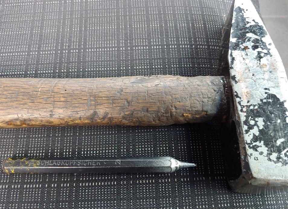

Im Überblick die erforderlichen Teile und mein Werkzeug. Ich nutze bei Schraubverbindungen in Blech

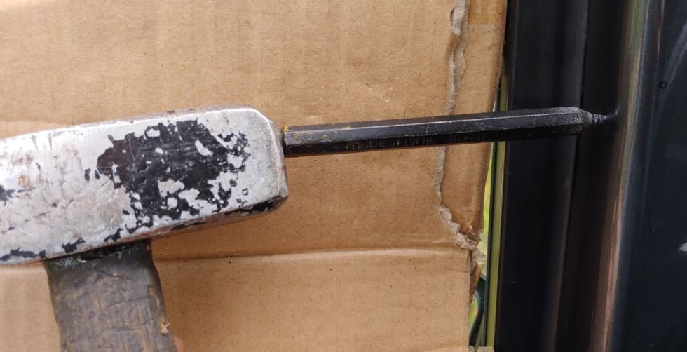

statt einer Bohrmaschine einen spitz angeschliffenen Dorn. Es handelt sich hierbei um einen abgebrochenen Bremsendorn.
Mit diesem wird das Loch in das Blech getrieben. Dann wird eine selbstfurchende Schraube eingesetzt (mittig im Bild).

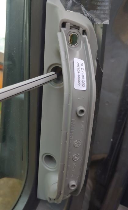

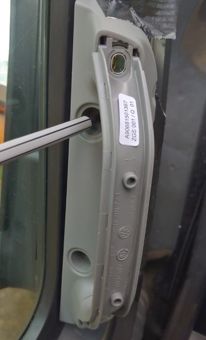

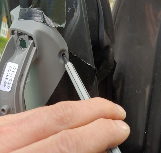

Zuerst wird der Griff an der offenen Tür ausgerichtet und positioniert.
Mit einem Fineliner werden die Befestigungspunkte auf dem Blech markiert.

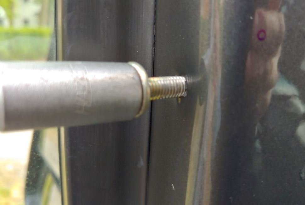

Statt Bohrmaschine und Einziehmuttern nutze ich den Dorn und treibe ihn mit einigen Hammerschlägen ein Stück weit ins Blech.
Die so entstehende Bohrung hat ca. 3mm Durchmesser und wirft sich einige Millimeter nach innen auf. Dadurch findet die Schraube
guten Halt. Selbstfurchende Schrauben werden z.B bei der Kotflügelbefestigung diverser Mercedes-Modelle verwendet. Man kann sich
also gleich eine Schraube zusammen mit den Griffen kaufen.
- der.harleyman
- Beiträge: 2616
Die selbstfurchende Schraube dient nur dazu ein M6- Gewinde in das
Türblech zu furchen. Dieses Verfahren ist haltbarer als ein Gewinde zu schneiden,
da die Faserstruktur des Metalls nicht zerschnitten wird.
(Statt dieser Befestigungsmethode kann natürlich auch ein Loch in das Blech
gebohrt werden und die Einziehmuttern dort eingesetzt werden.)

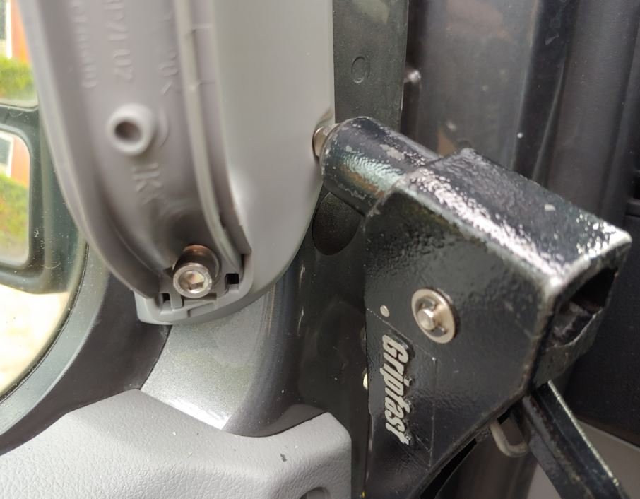

Mit den Inbusschrauben habe ich die Griffe dann befestigt.

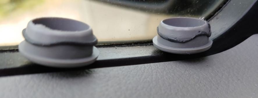

Die Abdeckstopfen habe ich mit etwas Butylklebeschnur versehen, damit sie
sicher in den Griffen halten. Ich hatte irgendwo auf einer US-Seite gelesen,
dass sie wohl ab und an herausfallen können. Jetzt sitzen sie absolut sicher!

- der.harleyman
- Beiträge: 2616

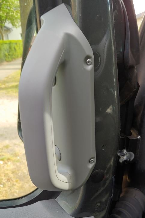

Und wieder ein Punkt auf der Liste abgehakt...!
Kraxeln macht ab sofort Freude!
Dieses Foto zeigt die Fahrerseite.

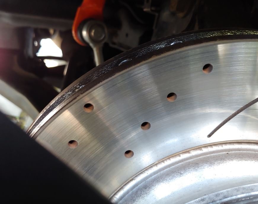

Noch´n Campervan? Jetzt ist die Bremse dran...
Bereits nach dem Kauf des Fahrzeugs fiel mir ein etwas "schwammiger" Bremsdruck auf.
Bereits die erste Diagnose lieferte das klare Ergebnis. Beide Bremssattel an der Vorderachse sind in den
Führungen hoffnungslos festgerostet. Vielen Dank hierbei an die "Experten" der freien Werkstatt in
Bremen, die ungeachtet diesen Mangels meiner Vorbestzerin neue Beläge in den Schrott eingebaut haben!
Es half nichts...! Auch mit massivem Druck im Schraubstock gab der Fürungsbolzen nicht nach. Also 2 neue
Bremssattel vorn bitte...

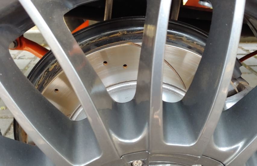

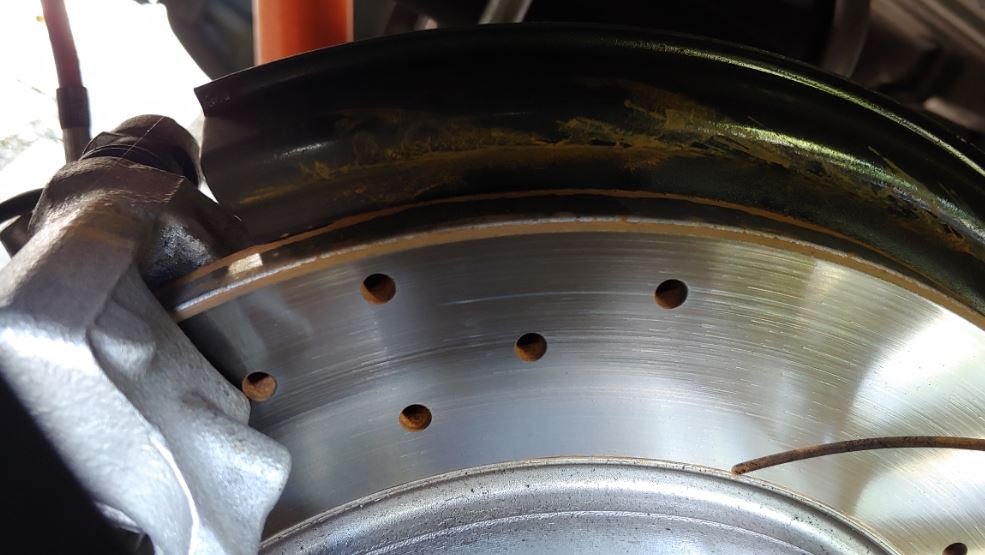

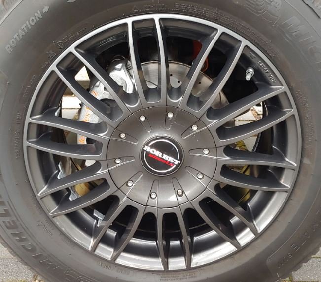

Bei dieser Gelegenheit habe ich mir ein kleines Upgrade gegönnt und gelochte / genutete Bremsscheiben eingesetzt.
Die Auswahl ist hier sehr überschaubar. Die letzten Brembo-Scheiben bei einem britischen Händler sind wohl
mittlerweile abverkauft. Nach meinem Stand sind derartige Schaiben derzeit nur von TA-Technix und Rotinger erhältlich.
Gefertigt werden beide Label lt. Auskunft eines Händlers, bei dem ich die Teile bezogen habe, bei der Firma Unionparts,
in Nagoszyn, Polen.
Taugen die Teile? Geht so...!
Ich musste den ersten Satz Scheiben reklamieren und retournieren, weil die Nuten innen und außen mit ~0,8mm und ~2,2mm
ungleich tief gefräst wurden. Die Ersatzware war dann ebenso wie die hinteren Scheiben einwandfrei.
Seit Einbau laufen die Teile bis jetzt unauffällig. Bergfahrten stehen noch aus.

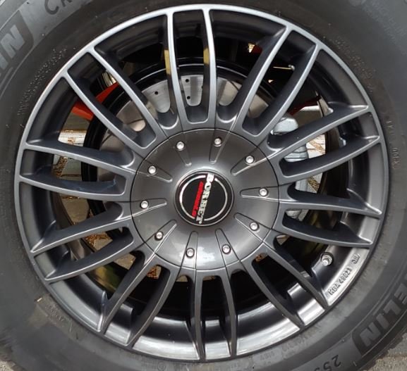

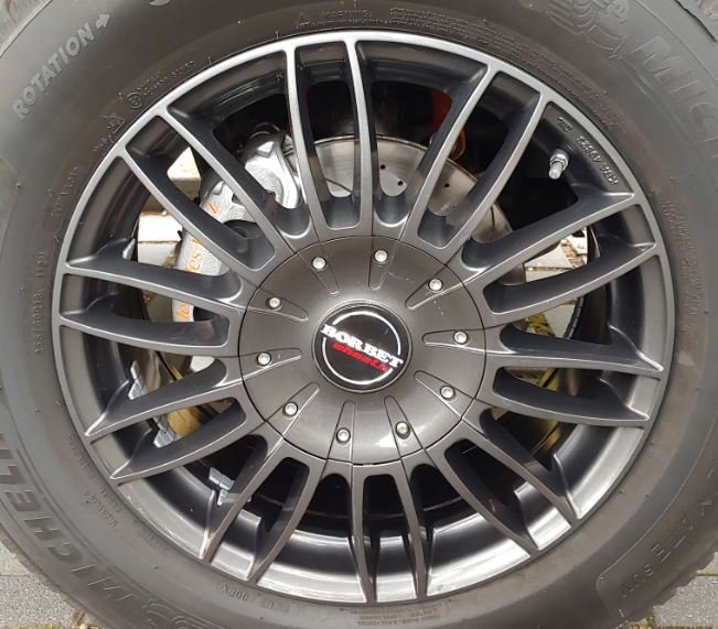

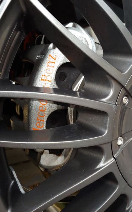

Hallo Uli, Achtung! Schon wieder ORANGE!!
Erkennungsmerkmal meiner Fahrzeige sind saubere Bremsen! Ich mag nicht durch die Felgen auf einen Haufen Dreck und Rost sehen.
Daher werden sowohl Sattel als auch Scheiben vor dem Einbau lackiert. Ich bleibe hier klassisch bei silber. Hier die Bremse vorn.
in Nagoszyn, Polen.
Zuletzt geändert von der.harleyman am 03 Sep 2020 20:05, insgesamt 2-mal geändert.
Und hinten...
Die Rostspuren entstehen, wenn nach der Wäsche etwas Flugrost von der noch nassen
Scheibe abgebremst wird. Das verschwindet schnell wieder.
