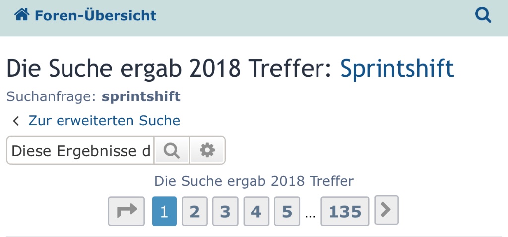

2018 Treffer zu Sprintshift an die man seine Fragen anhängen könnte, in Zukunft schließen wir die neu eröffneten Themen zum gleichen Thema, ist total unübersichtlich ... und die meisten Spezialisten die gute Antworten geben könnten tun es genau aus diesem Grund nicht mehr, weil sie es Leid sind ...
