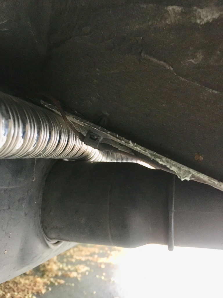

Hallo Leute , ich habe da eine Vision vom Einbau einer Planar 44 in den Fahrersitzkasten , dazu hab ich probehalber den Sitz ausgebaut um die Möglichkeit besser beurteilen zu können. Der Platz wäre vorhanden allerdings nur in Fahrtrichtung und mit Luftaustritt/Eintritt mit zusätzlichen Öffnungen vorn und hinten im Sitzkasten ?!
Unter dem Fahrzeug muss das Abgasrohr nach hinten aber einen zweifelhaften Lauf nehmen, ich hab ein Foto gemacht, kann man das so verlegen wenn die Abgasleitung mit dem Teflonkondom zusätzlich isoliert wird ?

Da wirst Du wohl ständig Fehlermeldungen wegen des erhöhten Widerstands im Abgasstrang erhalten. Das würde ich nicht riskieren.

Das würde ich unter allen Umständen vermeiden...
Nebenbei finde ich den Einbau im Beifahrersitz ok, aber im Fahrersitz ist je nach Ausstattung so viel Elektronik die durch die Abwärme der Heizung in Betrieb über die zulässigen Betriebstemperaturen erhitzt werden kann.

Surfsprinter hat geschrieben: 04 Jul 2020 14:49 Da wirst Du wohl ständig Fehlermeldungen wegen des erhöhten Widerstands im Abgasstrang erhalten. Das würde ich nicht riskieren.
Womit sollte das zusammen hängen? Ich hatte eher Bedenken wegen dem Tank
