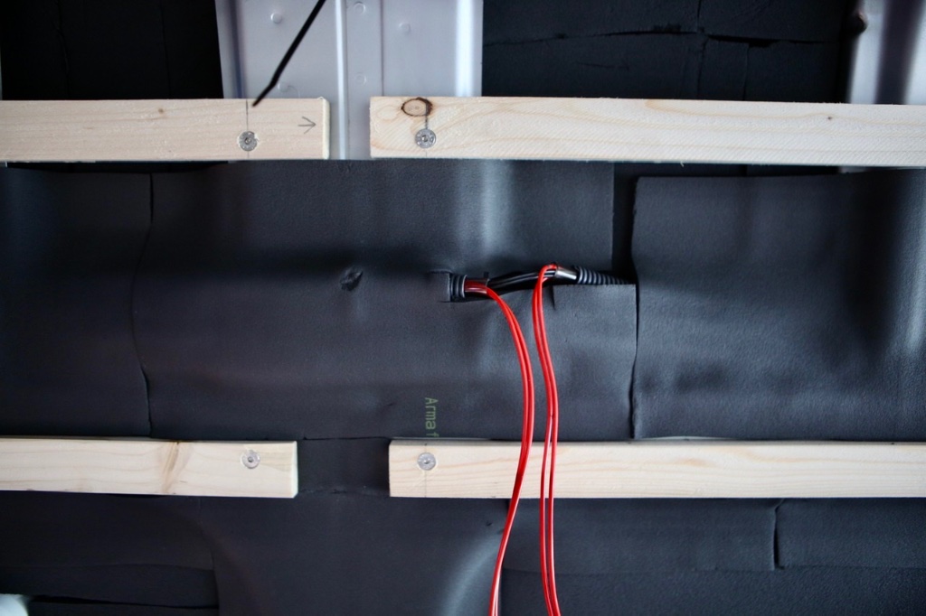

Wir haben übrigens ganz normale Leerrohre aus dem Baumarkt genommen, die gibts auf Rollen bis 50m und sind nicht so teuer - eben genau aus den Gründen Kantenschutz und eventuelle Austauschbarkeit. Die dicken 25 / 35 quadrat-kabel haben jeweils ein eigenes; Licht etc. natürlich nicht, da sind immer maximal 4 Kabel in einem Rohr (aber glaube auch nie mehr als 2 Plus-Leitungen). Sieht dann so aus das Chaos:
Leerrohre
Leerrohre
Die Enden fand ich übrigens sehr scharfkantig, wir haben da immer noch ein kurzes Stück weiche Gummileitung rein gepresst. Die gibts auch im Baumarkt in der Aquariumsabteilung :)
Gummitüllen
Gummitüllen

Eigentlich meinte ich Schläuche, wie sie in diesem Laden angeboten werden.
Außerdem sollte man Fahrzeugleitungen nach FLRY oder FLY verwenden. Nur diese besitzen den in Fahrzeugen nötigen Temperaturbereich und Brandschutzverhalten. Näheres dazu in diesem PDF.

Vanagaudi hat geschrieben: 04 Jul 2020 01:35 Außerdem sollte man Fahrzeugleitungen nach FLRY oder FLY verwenden. Nur diese besitzen den in Fahrzeugen nötigen Temperaturbereich und Brandschutzverhalten. Näheres dazu in diesem PDF.
Leitungen sind alle FLRY bzw. die ab 6 qmm sind FLY. Das passt also. Die Rohre sind zwar flammwidrig, aber leider nur bis 60 Grad ausgelegt, wie ich gerade festgestellt habe. Jetzt komm ich doch etwas ins grübeln...

blaudimensional hat geschrieben: 04 Jul 2020 11:14
Ich habe mich gewundert, warum deine Leitungen so glänzen. Bei den FLRY oder FLY ist das eher nicht der Fall. Bei deinen Rohren komme ich eher aus anderem Grund ins Grübeln. Die Baumarktrohre sind eher trocken und spröde. Ich weiß nicht, ob sie dir in einem Fahrzeug eines Tages einfach brechen werden. Das musst du aber selbst beurteilen, über ein Foto geht das nicht.

Niemals würde ich Kabel in Rohre verlegen. Ein Blick hinter die Verkleidung unseres Wohnmobiles.......alle Kabel sind in Stoff eingewickelt, so wie seit Jahrzenten schon im Automobil - / Wohnmobilbau üblich. :wink:
Der Vorteil, die Adern können arbeiten werden dabei aber nicht beschädigt.

Vanagaudi hat geschrieben: 04 Jul 2020 11:22 Ich habe mich gewundert, warum deine Leitungen so glänzen. Bei den FLRY oder FLY ist das eher nicht der Fall.
Ich habe die Kabel hier und auch einmal hier gekauft - die sagen ja zumindest, dass es FLY / FLRY ist - hoffe das passt!
Vanagaudi hat geschrieben: 04 Jul 2020 11:22 Die Baumarktrohre sind eher trocken und spröde. Ich weiß nicht, ob sie dir in einem Fahrzeug eines Tages einfach brechen werden.
Mh keine Ahnung, die sind ja eigentlich fürs Verlegen in Beton / Estrich oder Unterputz gedacht und liegen dort normalerweise sehr lang. Klar die Belastung im Auto ist eine andere... aber andererseits werde ich jetzt nicht mehr alles aufmachen und die Dinger rausholen, da muss ich wohl hoffen dass es lange hält :)
