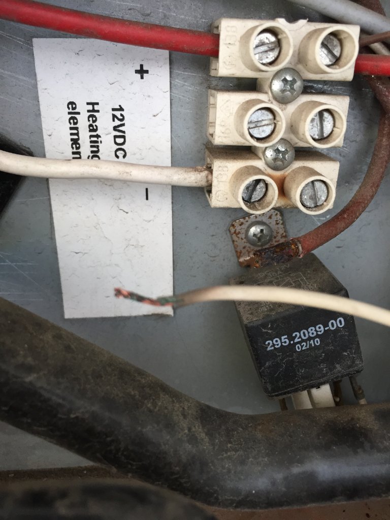

Bei meinem Concorde, der mal richtig teuer war, sieht das auch nicht besser aus. Mir als KFZ-Elektriker kommt es immer wieder hoch, wenn ich das sehe.Vagabundo hat geschrieben:Eine Bemerkung sei noch erlaubt. Die Verdrahtung made bei Adria ist schon seeehr professionell

Beim Carthago Chic e-line Bj. 2012 für >106T€ brutzelte die originale 4²-Lüsterklemme hinter dem Kühlschrank, weshalb dieser nebst Gefrierschrank bei 12V DC ausfiel, mithin die französischen Delikatessen während der Heimreise sofort verzehrt werden mußten

Lüsterklemmen im Auto, ich werd' nicht mehr. Eine Todsünde, der Verursacher müsste nachträglich noch wegen vorsätzlicher Sachbeschädigung verklagt werden.
